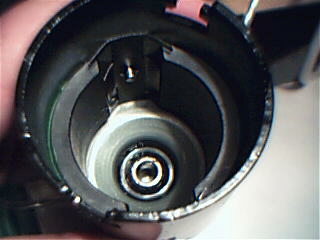

von Dieter Werner (Gast)
Ich glaube nicht dass die Bauart mit den Feldspulen heute noch
hergestellt wird, ist viel teurer als Ferritmagnete für das Feld.
Leider lässt sich durch das Schneckengetriebe der Motor nicht drehen so
dass es nicht möglich ist die Magnetpole zu fühlen oder eine induzierte
Spannung zu messen.
von Schoasch (Gast)
So, ich habe mal ein Foto des Motors gemacht. Es ist ein "normaler"
Gleichstrommotor mir permanentmagneten zur Erzeugung des erregerfeldes.
Anbei ein Foto.

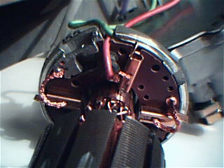

von Schoasch (Gast)
Aber was mich nune etwas irritiert , ist die Tatsache, das der motor 3
Bürsten besitzt. Wozu ist die dritte? Eine davon ist mit dem Gehäuse
verbunden(im bild ganz vorne).

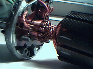

von Schoasch (Gast)
Hier noch ein Bild bezüglich den Bürsten.
von Schoasch (Gast)
gg
Das Habe ich mir Fast gedacht. Die 3 Bürsten sind da, damit man 2
verschiedene Geschwindigkeiten fahren kann. Ich bin sehr sehr froh das
ich den Motor aufgemacht habe :D
Wenn nehmlich den Motor an den 2 Anschlussdrähten anschliesse, zieht er
5A. Wenn ich ihn nun aber mit dem Gehäuse und einem Anschlusspin,
anschließe, dann zieht er nur 1A :D und ich habe noch 2 Verschiedene
Drehzahlen :-)
Somit erleichter sich die Schaltung erheblich. Nur wie sieht es jetzt
mit der PWM Frequenz aus?
von Johannes (Gast)
Ähm, nun, ja... also doch ein Scheibenwischermotor, wenn auch nicht ganz
so, wie ich erst gedacht hatte :-)
Also zur PWM würde ich da mal sagen, wie wär's mit zwei Endstufen? Je
eine für die beiden Bürstenanordnungen? Natürlich nur, wenn Du den
höheren Drehzahlbereich wirklich brauchst...
