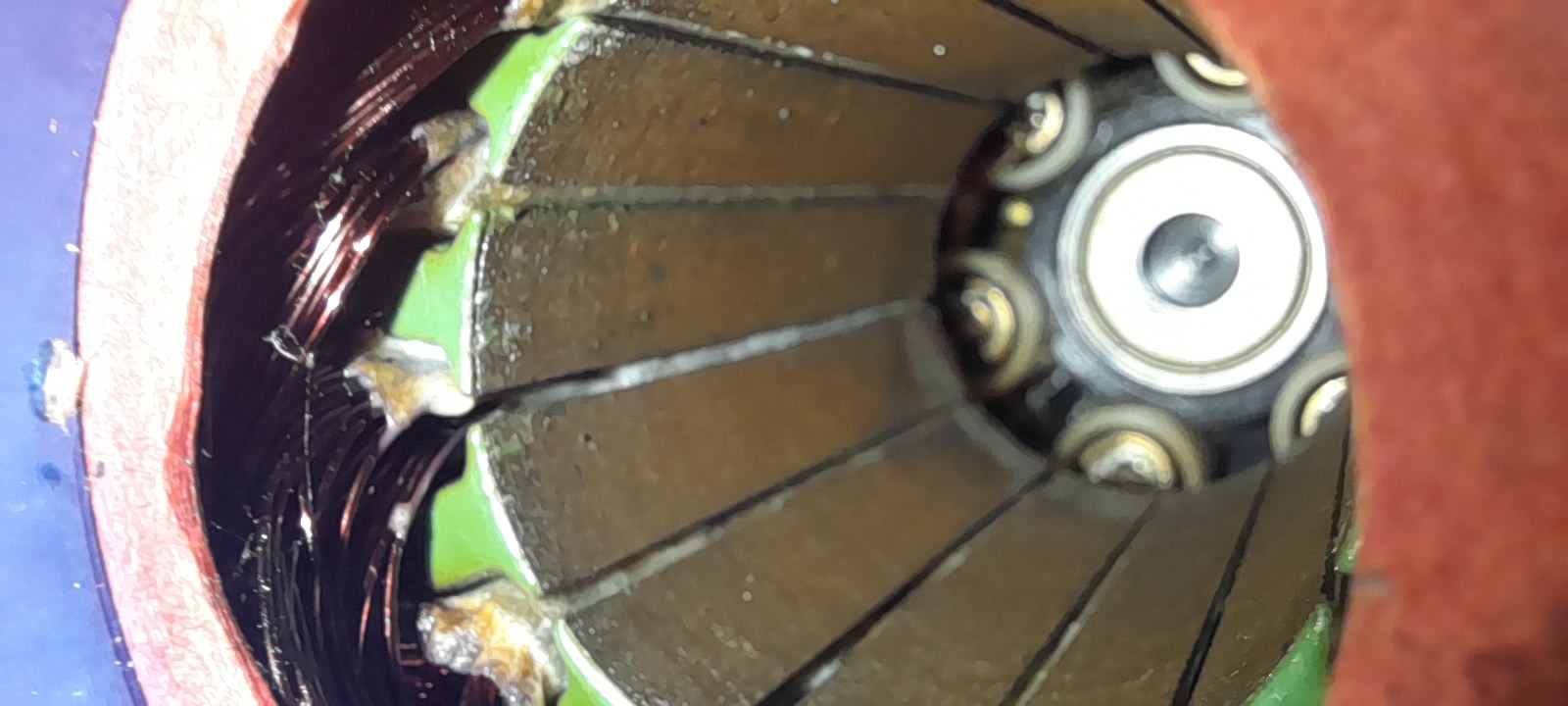

Moinmoin,
ich hab nen Motorcontroller (Kelly KLS6030), der ohne Hallsensoren nicht
kann. Zur Zeit dreht er nen Aussenläufer, an dem ich Hallsensoren
nachgerüstet hab indem ich mit nem Oszi die richtigen Positionen gesucht
hab und den Sensor an der Stelle ausserhalb des Motors angebracht. Das
klappt ganz gut.
Nun möchte ich ihn nen Innenläufer drehen lassen. Da kommen die Magnete
nicht durch die Spulen durch, also klappt es nicht mit "von außen
gucken". Die Spalte zwischen den Starorelementen sind irgendwas zwischen
1.2mm und 1.3mm breit, zur Orientierung. Zwischen den Leitungen und
Stator dürfte auch nicht wesentlich mehr Platz sein. Hat jemand eine
Idee, ob es so kleine Hallsensoren gibt, und falls ja, wie man die dort
montiert bekommt?
MfG Chaos

Dafür ist leider kein Platz. Die Sensoren müssen auch mehr oder weniger
in den Stator rein, das sie die Magneten auch "sehen" können. Am
Statorrand kommt nicht genug Feld an. Und ausserhalb des Motors
ebenfalls nicht. Diese Platinen kenn ich zumindest vom Hörensagen. Bei
Außenläufern dürfte das auch ganz gut klappen, nichts anderes hab ich ja
für meinen Außenläufer gebastelt und es geht. Beim Innenläufer klappt
das so leider nicht.

Vom Prinzip her ne gute Idee, hatte ich noch gar nicht im Fokus. Aber da
müsste man ne Markierung für jeden Polwechsel haben... Entlang den
Magneten schwarz/weiß anmalen irgendwie. Dann noch drei Lichtschranken
60° versetzt rantüdeln. Das könnte gehen. Nur das "irgendwie" beim Welle
anmalen müsste wohl ziemlich präzise sein. Schmutzanfällig ist das ganze
auch....
Man könnte natürlich einfach weitere Magnete an der Welle befestigen....
Da muss ich nochmal grübeln. Dank dir für dein Input.

Nicht ganz, genau genommen geht es um den Kommutierungsumschaltpunkt,
oder wie man das auch immer fachlich korrekt bezeichnen mag. Wobei der
natürlich von der Position abhängt.
Marc E. schrieb:
> auf die Achse klebst du ne Platine mit drei Neodymmagneten.
Die Idee kam mir dann auch, nach DoSs Lichtschrankenvorschlag. Aber 3
sind nicht genug. Du musst ein Abbild der Motormagnete auf der Achse
schaffen. Dieser Motor hat 5, wenn ich mich nicht nicht verzählt hab.
Die Welle hat aber nur 8mm Durchmesser.  Ich hab zwar nen Haufen Magnete
da, aber bei 20×10×3mm wird das schwer, davon 5 unterzubringen. Und die
Devise ist immer noch, (möglichst) nix kaufen. Wobei 5 kleine Magneten
wohl auch eher in der Größenordnung drei Hallsensoren spielen dürfte.
Mal sehen ob mir mal "klein genuche" Magneten übern Weg laufen die Tage.
P.S. Magnete lassen sich blöd mit nem Messschieber messen. :D
