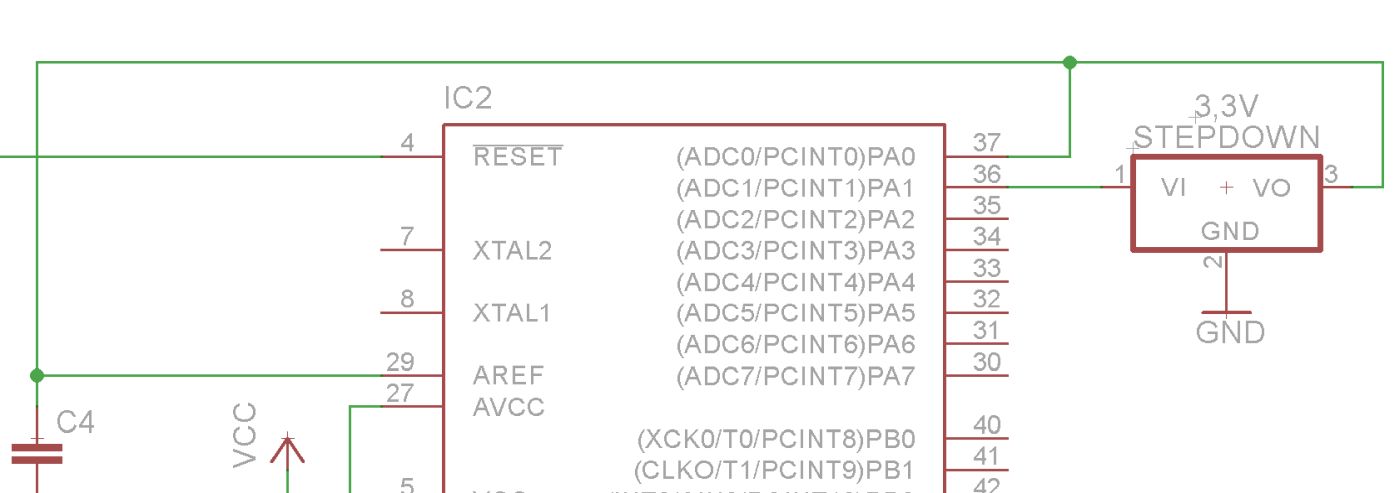

geht so was an AREF wenn ich darauf achte dass PA0 und PA1 nie
gleichzeitig geschaltet werden?
Gruß, Martin
von HildeK (Gast)
Eine seltsame Anordnung.
Könntest du noch sagen, wozu das gut sein soll? Warum nicht einfach von
der VCC abnehmen?
Jedenfalls würde ich, wenn schon so was gebraucht wird, keinen
Schaltregler verwenden, um ARef zu versorgen, sondern einen
Linearregler. Aref sollte ja möglichst konstant und ruhig sein.
Ich gehe mal davon aus, dass an PA1 5V herauskommen.
von Axel S. (a-za-z0-9)
Martin B. schrieb:
> geht so was an AREF
Warum? Was soll das? Geschaltete Referenz von 3.3V in einem 5V System?
Verwende einfach einen Regler mit wenig I_q. Oder verzichte ganz darauf.
Was stört dich denn an der internen Referenz? Oder der Betriebsspannung
als Referenzspannung?
Man legt eine Schaltung nicht darauf hin aus daß nichts passiert, wenn
man sich vorsieht. Sondern so, daß sie immer sicher ist. Zumal man in
der Entwicklungsphase sowas gar nicht garantieren kann.

HildeK schrieb:
> keinen
> Linearregler.
Reichen eventuell 2 Dioden und ein Widerstand?
Der MC läuft mit 5V
Gruß, Martin
von Arno (Gast)
Dann... leg einen relativ hochohmigen Spannungsteiler mit "etwa 3,5V" an
AREF an und schalte mit der internen Referenzumschaltung auf VCC um.
Guck vorher nach, ob im Datenblatt irgendwas definiert ist, wie stark
AREF belastet werden darf.
Notfalls schaltest du nicht mit der internen Referenzumschaltung auf VCC
um sondern mit einem zweiten Port-Pin. Dann hast du nur wieder das
Risiko, dass du bei interner Referenzspannung einen Kurzschluss zum
Port-Pin bauen kannst.

von Pandur S. (jetztnicht)
Es soll Faelle geben, siehe Datenblatt, da muss ARef nahe Vcc sein muss.
zB bei den AVR.
von Stefan F. (Gast)
            1kΩ
3,3V o------[===]------+-----------o AREF
GND |--------||--------+-----------o PA0
            100nF
PA0 = Input -> 3,3V
PA0 = Output HIGH -> 5V
So ist es deppensicher, kann man nicht kaputt programmieren.

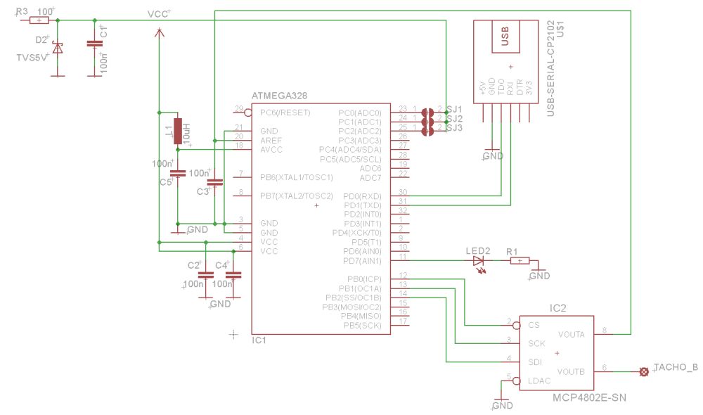

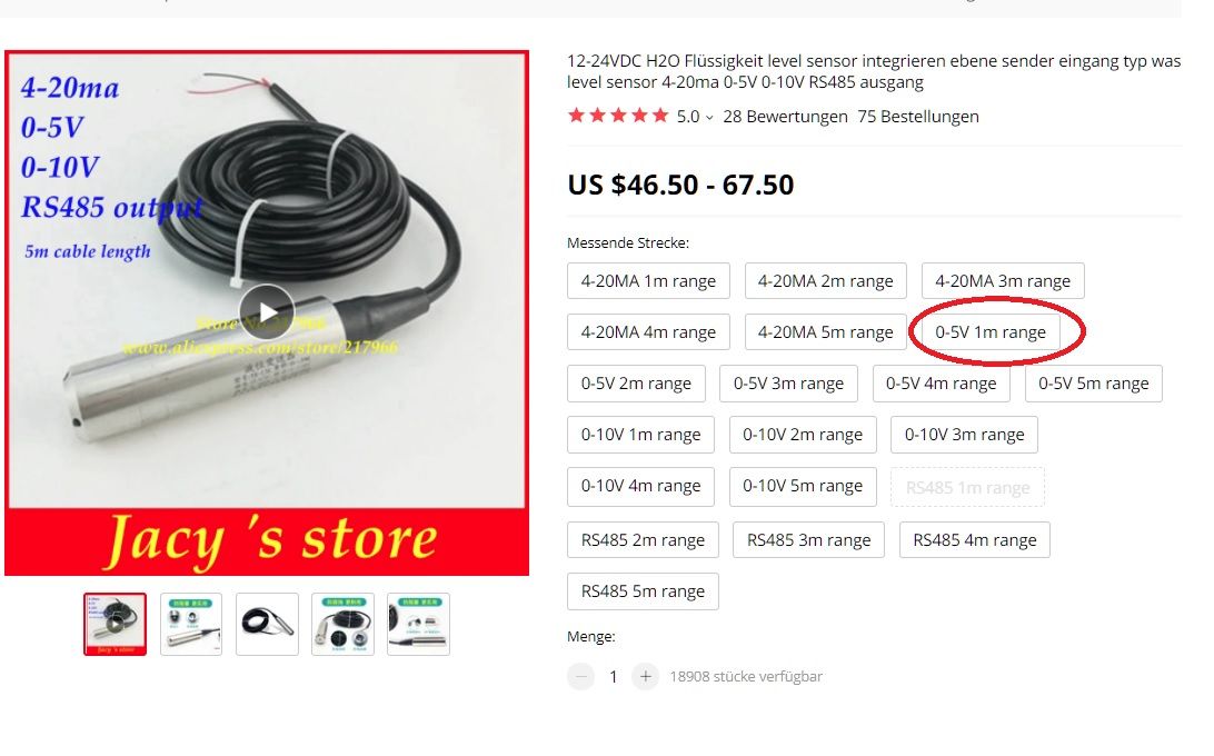

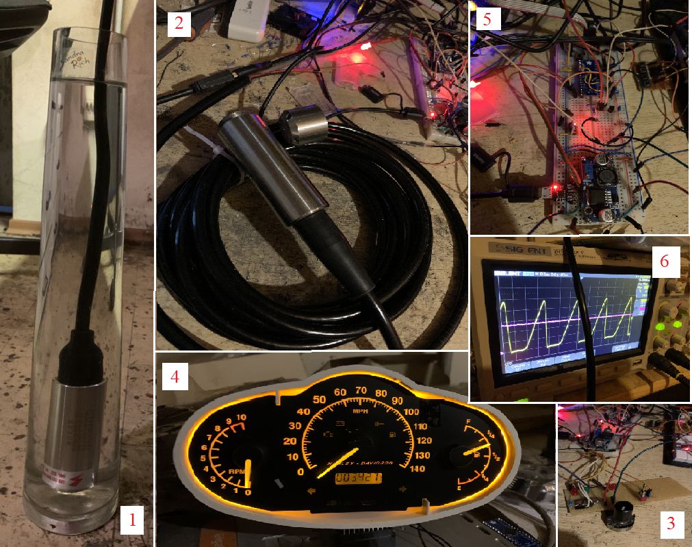

von Martin B. (Firma: BINE Automatentechnik ◔) (pac-man)
Martin B. schrieb:
> Axel S. schrieb:
>> Welche Sensoren hast du denn? Wenn die alle 4..20mA ausgeben, mußt du
>> gar nichts berechnen.
> Momentan sind es die drei.
> Einmal 0-5V, ein mal 4-20mA und ein mal 33-240Ohm.
Ich sehe da 4..20mA, 4..20mA und den resistiven Sensor. Und da ist das
mit einem Bürdewiderstand, einen Bürdewiderstand und einem Widerstand
für eine ratiometrische Messung getan. Und die Referenzspannung für den
ADC schaltest du zwischen der internen Referenz und der Betriebsspannung
um.
Und wie genau möchest du die Meßwerte denn haben? Den Füllstand mußt du
doch nicht mit mehr als 4 Bit auflösen (entspricht 16 Werten zwischen
"leer" und "voll"). Der ADC hat aber 10 Bit. Das könntest du alles
locker mit der Referenz fest auf Vcc messen. Auf einem schaukelnden Boot
schwappt die Flüssigkeit in den Tanks ohnehin ständig.
Hast du eigentlich gesehen, daß der erste und dritte Sensor mindestens
12V sehen wollen?
> Ich wollte mir zwei Anschlussleitungen sparen und alle drei Sensoren an
> einen ADC. Konfiguriert wird das dann über Software.
Das verstehe ich nicht. Du mußt mit den drei Sensoren doch ohnehin an
drei ADC-Eingänge. Drei Eingänge, drei Auswertungsschaltungen. Wenn es
dir ums Pins sparen geht - du verbrätst gerade 2 Pins für die
Referenzspannungsumschaltung. Um 2 Pins einzusparen?
PS: ach ja, nochwas. Darf man eigentlich erfahren warum du 3
verschiedene Sensoren verwendest die eigentlich alle 3 das gleiche
messen - den Flüssigkeitspegel in einem Tank? Jeder normaldenkende hätte
einen Typ von Sensor dafür ausgesucht.
Einer hat einen Bereich von 0-5V.
> "leer" und "voll")
Ich messe ja nicht zwischen leer und voll vom Sensor sondern zwischen
leer und voll vom Tank. Wenn die Flüssigkeitssäule nur max 30 cM hoch
ist, hab ich bei AREF 5V nur ein Drittel vom ADC. Bei Interner AREF bin
ich jedoch schon nach über 10 cM am Ende des Bereichs.
Es geht um ein Motorrad. Das schaukeln wird hauptsächlich von der
Tankuhr kompensiert und zum anderen arbeite ich mit einem Array bei dem
der älteste Messwert bei jeder neuen Messung raus fliegt.
> drei ADC-Eingänge.
Nicht wenn ich AREF so einstelle dass die für jeden Sensor passt.
Axel S. schrieb:
> Wenn es
Nicht um Pins sondern um Anschlussleitungen für den Sensor.
Das ist leider die Vorgabe, ändert aber nichts an dem Problem vom
Messbereich. Wenn bei einem anderen Fahrzeug die Flüssigkeitssäule nun
0-20 Cm oder 0-50 cM ist braucht jedes Fahrzeug eine andere Software.
Axel S. schrieb:
Du hast ein Motorrad mit drei Tanks? Mit einer Füllstandshöhe bis 1m?
Willst du mich verarschen?
Und das ändert was? Dein Sensor sieht die Flüssigkeit trotzdem
schwappen. Ganz abgesehen davon daß du den Tankinhalt nicht auf den ml
genau anzeigen willst. Da reichen sogar 3 Bit.
Als Option. Da kannst auch 4..20mA kriegen.
Wie bereits gesagt: zwischen 1.1V und 5V liegt ungefähr ein Faktor von
4. Nicht 9 wie du behauptest. Und ja: wenn du einen Flüssigkeitsstand
von 0..30cm hast, dann wäre es sinnvoll einen geeigneten Sensor zu
verwenden.
>> drei ADC-Eingänge.
Was redest du?
Was zum Teufel redest du?
Wovon in drei Teufels Namen redest du?
Wenn dein Meßbereich bis 50cm geht und dein Sensor das auflösen kann,
denn hast du mit einem 10 Bit ADC immer noch 0.5mm Auflösung. Das soll
nicht genau genug sein? Außerdem brauchst du doch sowieso für jeden
Tanktyp eine Interpolation Füllhöhe -> Tankinhalt. So ein Tank ist ja
kein Zylinder.
von HildeK (Gast)
Martin B. schrieb:
> HildeK schrieb:
>> keinen
>> Linearregler.
> Der MC läuft mit 5V
Die Frage ist schon einige Zeit her und ich habe jetzt die weiteren
Beiträge nur grob überflogen.
Zwei Dioden haben jedenfalls den Nachteil, dass sie deutlich
Temperaturabhängig sind; in anderen Applikationen setzt man Dioden als
Temperatursensor ein.
Das könnte man ggf. im Zimmer noch vertreten, am Motorrad hast du
jedenfalls einen deutlich höheren Temperaturbereich abzudecken.
Ich möchte mal kurz zusammenfassen:
Meine Frage war ob ich AREF von meinem Kontroller selbst steuern kann um
den ADC Bereich an einen Sensor anpassen zu können. Dazu kamen
hilfreiche Überlegungen, vielen Dank.
Ebenso kamen Hinweise dass ich das Konzept überdenken solle. Dafür bin
ich natürlich auch dankbar. Brainstorming ist ein wichtiger Weg um
möglichst nahe ans optimalen Ergebnis zu kommen.
Aber, die Diskussion driftet mir inzwischen in eine Richtung die mit der
Sache nichts mehr zu tun hat.
Fakt ist, jeder Typ von Fahrzeug hat einen anderen Tank, ebenso einen
anderen Sensor. Wenn ich nun ein System baue, möchte ich mit einem
System alle Möglichkeiten abdecken. Das bedeutet, jeden Tank mit jedem
Sensor zu kombinieren, mit der selben Software und dem selben
Kontroller. Dazu gehört meine ich den Sensor an das System an zu passen
und nicht bei einem Sensor 3Bit, beim anderen 4Bit und wieder beim
anderen 10Bit zu messen. Deswegen meine Überlegung und meine Frage was
Ihr zu meinen Überlegungen meint.
Aus diesem Grund bringen mich folgende Dinge nicht wirklich weiter:
>Jeder normaldenkende hätte einen Typ von Sensor dafür ausgesucht.
>dann wäre es sinnvoll einen geeigneten Sensor zu verwenden.
>Was redest du?
Natürlich möchte ich auch nicht 3 Sensoren GLEICHZEITIG an EINEN ADC
Eingang anschließen.
Wenn es nur zwei sinnvolle Werte für die Referenzspannung gibt, wozu hat
der Atmega dann die Möglichkeit eine externe Referenzspannung an zu
schließen?
Vielen Dank für Eure Hilfe.
Gruß, Martin
Denke immer dran, dass die Ausgänge bei HIGH nicht exakt 5V liefern und
bei LOW nicht exakt 0V. Zudem kommt aus jedem Ausgangs-Pin noch ein
beträchliches Rauschen heraus. Das wird deine schön gedachte ADC Messung
mit den vielen 10 Bits versauen. Ich schätze, dass davon unterm Strich
nur noch 7-8 Bit nutzbare Bits übrig bleiben.
Ein ADC mit mehr Bits würde die Lage nicht verbessern, denn der Offset
und das Rauschen bleibt.
Aber ein ADC mit mehr als 8 Bits OHNE Umschaltung der Referenz würde
unterm Strich bessere Ergebnisse liefern. Moment mal - dein ADC hat ja
schon mehr als 8 Bits!
Ergo: Die Umschaltung ist vollkommen sinnfrei. Es sei denn, du machst
sie so aufwändig, dass die Spannungen wirklich exakt stimmen und
Rauschfrei sind. Damit würde aber auch der Schaltungsaufwand regelrecht
explodieren.
Wenn du den Aufwand in kauf nehmen willst: bitte, tu dir keinen Zwang
an. Wenn nicht, dann mache es nicht durch eine schlecht durchdachte
Lösung noch schlechter als es ohne sie von ganz alleine schon wäre.
Stefan ⛄ F. schrieb:
> dass davon unterm Strich nur noch 7-8 Bit übrig
> bleiben.
Klar. Nur messe ich von der gesamten Bandbreite des Sensors (in einem
Fall von 1m) eben nur 30 cm. Da wird die Messung noch viel ungenauer.
Deswegen wollte ich mit AREF mir den Bereich "passend machen". Mit einem
DAC an AREF könnte sich das System ja selbst justieren. Dann wäre es
egal ob mein Messbereich 0-20 cm oder 0-100 cm ist. Wenn der ADC Wert
zB. 1000 überschreitet regle ich mit dem DAC nach. Leer wäre dann immer
um 0 und voll immer um 1000, egal welche Füllhöhe bei voll tatsächlich
ist.
Ich weiß nicht ob ich mich wirklich verständlich ausdrücken kann. Viele
Antworten zeigen mir dass ich es wohl nicht wirklich geschafft habe.
Dein Vorhaben ist schon klar, aber deine Annahme, dass deine "Lösung"
die Ergebnisse verbessert, ist falsch.
Du willst so eine Art "Autorange" Umschaltung bauen, wie es viele
Digitalmultimeter machen. Doch dann schau dir mal an, wie die das
machen.
1) Durch Umschaltung von Spannungsteilern vor dem ADC Eingang, nicht
durch Änderung von AREF.
2) Dazu wird ein spezielles IC verwendet, nicht die für analoge Zwecke
unvorteilhaften digitalen Ausgänge des Mikrocontrollers.
Ich verstehe das "Problem" nicht.
Man kann doch jede Spannung, die größer als 1 Volt ist auf 1V herunter
teilen. Und man kann auch Stromschleifen auf 1V bringen, nämlich mit
einem 50Ω Widerstand. Und falls der Arbeitswiderstand (wie du sagtest,
warum auch immer) hochohmiger sein muss, dann legst du den eben auch als
Spannungsteiler aus, wie ich oben schrieb.
So kannst du das Signal jedes beliebigen Sensors auf den Bereich von
0-1V bringen. Und das kann der ADC mit seiner internen Referenz
wunderbar präzise messen.
Du brauchst lediglich für jeden Sensor zwei Widerstände auf der Platine,
die an das jeweilige Fahrzeug angepasst werden. Was ist daran schwer?
von Rainer V. (a_zip)
Der TO verliert sich mangels Praxis in wirre Details...Sensor mit 1m
Messbereich wird nur für 30cm genutzt ect. Da hilft nur, erst mal einen
Sensor anschließen und schaun, was sich ergibt! Am Tank kann man ja Gott
sei Dank auch wackeln, ohne jedesmal mit der Maschine eine Runde auf dem
Hof zu drehen :-)
gruß Rainer

Das Geheimnis kann ich lüften. Es gibt solche Sensoren erst ab 1m
Messbereich. Sensoren mit Schwimmer haben eine feste Länge die in der
Regel zu lang oder zu kurz ist. Zu lange kann man nicht einbauen. Zu
kurze messen im unteren Bereich nicht mehr, gerade dann wenn man sich
die Frage stellt ob es noch bis zu der Tankstelle reicht. Die Jungs bei
denen die Sensoren vergammelt sind rechnen ab der Reserveleuchte die
Kilometer die ihnen bleiben. Dann bauen sie sich einen neuen Sensor ein
um das gleiche wieder zu machen?

Auf dem Bild:
1. Sensor 0-5V, eingetaucht in eine Vase
2. Sensor 4-20mA, Kappe abgeschraubt um mit dem Finger Druck aus zu üben
3. OK, Kein Sensor 33-240 Ohm aber dafür ein Poti
4. Tacho eines Fahrzeugs besorgt und Tankuhr angeschlossen
5. Mikrokontroller mit Versorgung, zugegeben etwas chaotisch
6. Oskar zum überwachen der PWM mit der ich die Tankuhr ansteuere
Mir geht es nicht um die Möglichkeiten welche ich habe um alle möglichen
Sensoren in allen möglichen Tanks an zu schließen. Ich möchte nur nicht
zu jedem hin fahren um seinen Sensor an seinen Tank an zu passen.
Ich möchte ihm eine Platine mit EINEM Eingang für seinen (egal welchen
Sensor, egal welchen Tankinhalt) Sensor und EINEM Ausgang für seine
Tankuhr zuschicken. Nicht 10 Eingänge die er dann irgendwie
durchprobieren muss bis er was passendes hat.
