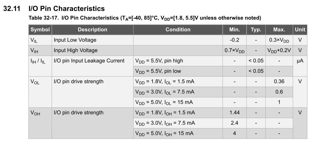

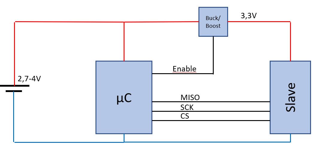

ich habe eine Frage zu unterschiedlichen Spannungspegeln zwischen zwei
Geräten, im Speziellen einem SPI-Master(ATMega4809) und einem Slave
(Thermowandler MAX31855).
Der µC wird über Akkus gespeist, die eine Spannung zwischen 2,7-4V
einnehmen können. Der Slave (und andere Komponenten) bekommen über einen
Buck/Boost-Konverter einen feste Spannung von 3,3V.
Der Slave-Pegel kann somit mal über und mal unter der Versorgung vom
µC liegen. Für diese Konstellation habe ich keinen Pegelwandler
gefunden.
Die Frage ist, beötige ich da überhaupt einen Pegelwandler? Also darf
die Pin-Spannung am µC über der Vcc vom µC liegen?

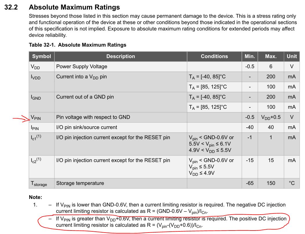

Im Datenblatt vom Mega4809 wird als Maximum Vdd+0,6V und als Recommended
Vdd+0,2V angegeben. Ich gehe davon aus, dass es sich bei Vdd um die
tatsächliche Versorgungsspannung handelt und nicht um die Maximale von
6V bzw 5,5V. Somit würde, bei direkter Verbindung die empfohlenen
Parameter überschreiten.
Gleiches gilt natürlich auch für SCK/ CS.
Wie habt bzw würdet ihr das lösen?
