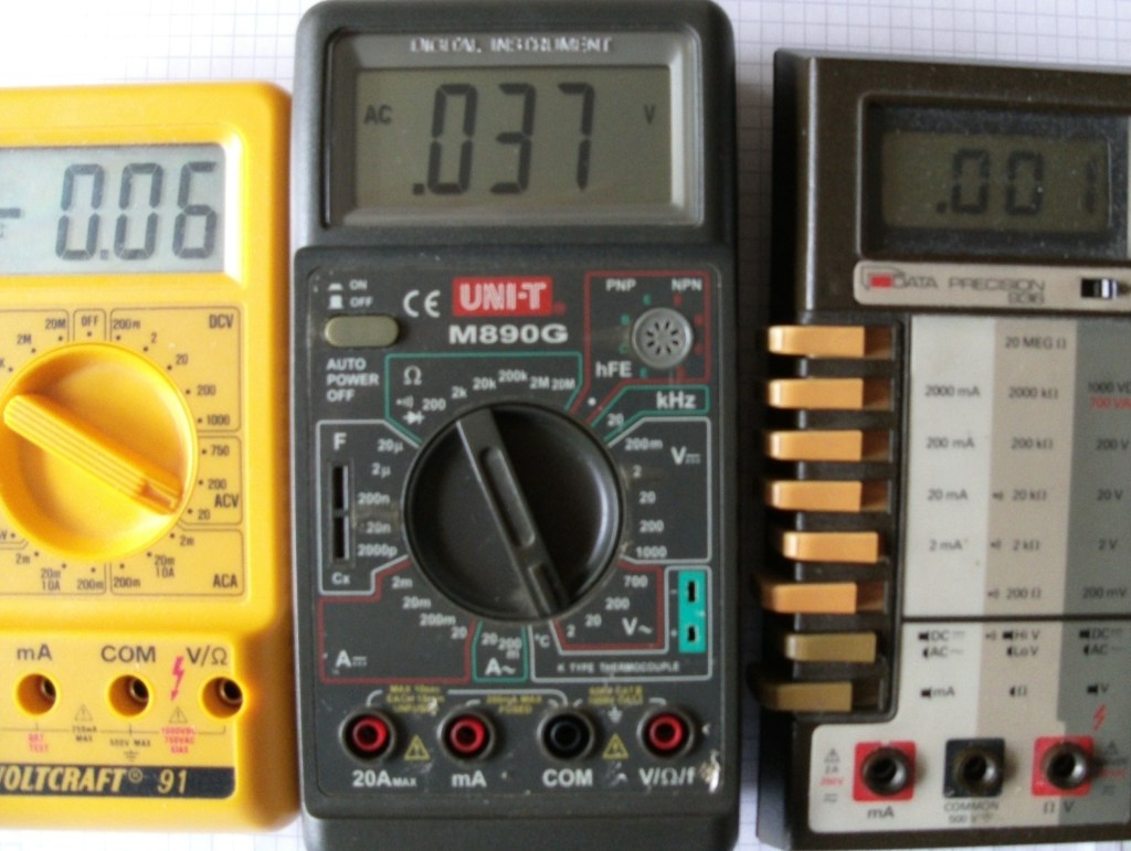

von Andrew T. (marsufant)
von Karl B. (gustav)
OT
zeigt das Metex im Bild bei dem Angebot bei E* tatsächlich 1000V?
Genau so ein DVM habe ich letztens fachgerecht entsorgen müssen, weil es
mir
statt 225V 260V AC anzeigte.
Vermutung: Kann es sein, dass es garkeine 1000V sind sondern weniger?
Unter der Annahme, dass das "Metex" einen systematischen Fehler im
AC-Bereich aufweist.
Nach zahlreichen Experimenten mit dem ICL7106 kam ich zum Schluss,
dass die Eingangsstufen total aus dem Senkel sind. Da lässt sich mit
URef auch nichts mehr biegen.
Sorry für OT.
Aber würde mich schon interessieren, ob andere bei dem DVM Metex M-3650
schon so oder so ähnlich groß ausgelegte Fehlertoleranzgrenzen hatten.
/OT

von Stefan K. (stefank)
> mir
Das Metex zeigt 1.000 Volt an und steht auf dem 2V AC-Meßbereich.
von Taschenrechner (Gast)
Stimmt. Also im deutschen Sprachraum könnte auf einem Zettel stehen:
"1,000V~" (in Worten: "eins-komma-null-null-null-Volt-Wechselspannung").
@Karl: Bist Du so sauer über Dein Gelumpe, daß Du dieses Artikelfoto
