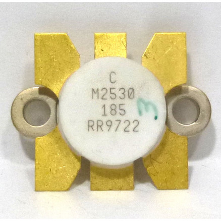

Hallo Ich habe einen Transistor gefunden zu dem ich leider kein Datenblatt finde es gibt zwar ein paar Internetseiten die den gleichen Transistor verkaufen aber auch auf nachfrage hat keiner das Datenblatt. Vielleicht kann ja einer von euch helfen ich habe im Anhang ein Foto von dem teil wie man das auch auf Google findet, es steht nur M2530 drauf und über der 5 ist noch ein C es könnte denke mal auch M25C30 bedeuten. MFG Luca
Immer die Bildquelle angeben, sonst verstößt das gegen die Regeln hier. Nach über einem Jahr sollte man das verinnerlicht haben. Daher ist das Bild: https://www.rfparts.com/rftransistors/transistor-mrfsrfm/transistor-m/m2530.html

Kundenspezifischer HF Leistungstransistor von Motorola.

Das ist ein besonderes Keramikgehäuse (military Package). Aber das ist der Anwendungsfall: http://megasource.en.seekic.com/product/semiconductor_modules/m2530_M2530_Mixer_and_Oscillator_for_TV_Tuner.html

hinz schrieb: > Kundenspezifischer HF Leistungstransistor von Motorola. Danke wo muss man dann nach dem Datenblatt schauen ?

Dieter D. schrieb: > Das ist ein besonderes Keramikgehäuse (military Package). Das ist kein MIL-Package. > Aber das ist der Anwendungsfall: > http://megasource.en.seekic.com/product/semiconductor_modules/m2530_M2530_Mixer_and_Oscillator_for_TV_Tuner.html Ach wo, das ist ein Leistungstransistor, der hat in einem Tuner nichts verloren.

Luca L. schrieb: > hinz schrieb: >> Kundenspezifischer HF Leistungstransistor von Motorola. > > Danke wo muss man dann nach dem Datenblatt schauen ? Du wirst keines finden, das ist nicht öffentlich.
Der Typ heißt übrigens MRF2530.

Helmut -. schrieb: > Der Typ heißt übrigens MRF2530. Nein, dann würde auch MRF2530 drauf stehen.

BeO ist wirklich REINweiß, Al2O3 dagegen ganz leicht gelblich. Bei HF-Transistoren macht das BeO keinen Sinn, weil der ja nicht zwischen Kühlkörper geklemmt wird wie ein Thyristor. BeO findet man massiv bei Keramik-Senderöhren und in ALTER Wärmeleitpaste als Pulver. Die ist schon bedenklich, weil die im Alter zerbröseln und zerstäuben kann. Heute ist die nicht mehr erlaubt.
Mehr ist nicht zu finden: Original motorola m2530 75 watt fm transmitter cheap transistor Müßtest mal nach den Schaltpänen für die Sender GM950E und GM950I suchen. Oder über den Ersatztyp gehen: TRANSISTOR MOTOROLA MRF650 (M2530) UHF 40 WATTS Probiere es mal damit: https://www.alldatasheet.com/datasheet-pdf/pdf/5314/MOTOROLA/MRF650.html

Die vier äußeren Anschlüsse sind die Emitter. Dadurch kann man sie bequem induktivitätsarm mit der Massefläche verlöten. Der breite mittlere Anschluss ist die Basis und der schmale mittlere Anschluss ist der Kollektor. Ähnliche mechanische Daten findet man beim MRF245. Die elektrischen Eigenschaften sind natürlich anders.
Dieter D. schrieb: > Mehr ist nicht zu finden: > > Original motorola m2530 75 watt fm transmitter cheap transistor > Müßtest mal nach den Schaltpänen für die Sender GM950E und GM950I > suchen. > > Oder über den Ersatztyp gehen: > TRANSISTOR MOTOROLA MRF650 (M2530) UHF 40 WATTS > Probiere es mal damit: > https://www.alldatasheet.com/datasheet-pdf/pdf/5314/MOTOROLA/MRF650.html Danke schade das man für den kein Datenblatt findet obwohl der verkauft wird wie soll man den dann benutzen oder durch was anders ersetzen wenn man nicht mal weiß was genau das denn eigentlich sein soll. Die Idee mit dem MRF650 ist gut der sieht im Datenblatt vom Gehäuse auch genau so aus.

Anbei das Gerät in dem Dein Halbleiter und der Ersatztyp eingebaut wurde: http://db0fhn.efi.fh-nuernberg.de/~dg8ygz/PDF/motorola_GM950_UHF_(403-470MHz).pdf Damit dürfte sich ein brauchbarer Vergleich ergeben, ob dieser für die Reperatur geeignet ist. Für das 2m-Band ginge dieser vermutlich auch, da der Typ bis in das 70cm-Band verstärkt, aber macht in Bändern längerer Wellenlänge mehr Oberwellen als der dafür besser angepasste Typ.

Dieter D. schrieb: > Anbei das Gerät in dem Dein Halbleiter und der Ersatztyp eingebaut > wurde: Wenn das zutrifft, dann handelt es sich wohl um selektierte MRF650. Und man hat wohl nicht ohne Grund selektiert...

Wenn man einen adäquaten Ersatztransistor für deine Endstufe finden möchte, dann benötigt man die Versorgungsspannung, Eingangs- und Ausgangsleistung und Frequenzbereich. Ideal wäre noch ein Foto vom Inneren des Gerätes. Daraus kann man dann erkennen, ob es sich um einen Mosfet, B- oder C-Betrieb, Gegentaktendstufe handelt. Und ob evtl. Treiberstufen davorgeschaltet sind.

http://bitsavers.org/components/motorola/_dataBooks/1994_Motorola_RF_Device_Data.pdf Seiten 463 bis 468 von 1185 mit zwei Platinenlayouts zum MRF650 und Fotos. http://www.communication-concepts.com/rf-transistors/?sort=featured&page=1 der bietet seit 1979 dieselben Motorola-Transistoren und Endstufenplatinen an, schon nach Application-Note sortiert. Mich wundert, dass noch jemand das alte Zeug kauft.
Luca L. schrieb: > 3€ pro Stück da kann man nicht wirklich was falsch machen Wenn man mit solchen Halbleitern nur mal experimentieren möchte, kann man das durchaus machen. Nach dem Datenvergleich der beiden Teile wird der 2530 gegenüber dem 2782 zu hohe Oberwellenanteile haben. D.h. der Sender erfüllt sehr wahrscheinlich nicht mehr die Grenzwerte der Betriebsgenehmigung. Wenn es bei dem Sender eine Auswahlmöglichkeit zwischen der vollen Leistung und Betrieb mit einer kleinen Leistung gibt, dann könnte in der Einstellung kleiner Sendeleistung der Halbleiter voraussichtlich kurzzeitig zum Test verwendet werden, zum Klären ob es sinnvoll wäre die passenden Ersatztransistoren zu holen. Bei voller Leistung werden Dir die 2530 faktisch sicher geschrottet werden. Fälschungen, wie hinz erwähnte, überleben das garnicht.
