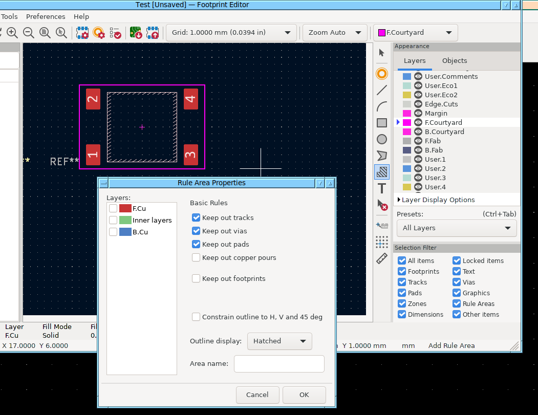

Weiß jemand was die Option
"Erzwingen Sperrbereichsdefinition in Footprints"
(Einstellungen Platine/Board)
tut ? Ich hatte gehofft damit unter Footprints automatisch einen
Sperrbereich zu erhalten.

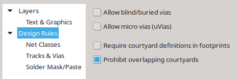

Da ist die deutsche Übersetzung nicht so toll. Das englische "courtyard"
mit "Sperrbereich" zu übersetzen, kann schon ein wenig missverständlich
sein. Der Satz sieht aus wie eine maschinelle Übersetzung.
Wie dem auch sei, es geht hier lediglich um die Bereiche, die fürs
automatische Bestücken von Bauteilen freigehalten werden sollen/müssen.

Das musst du schon im Footprint selbst machen. Wäre ja auch nicht
sinnvoll, da allgemein eine Sperrfläche zu haben: normalerweise willst
du (soweit die DRC-Regeln es erlauben) zwischen Pins Leiterzüge
durchfädeln können.
Diese courtyards können aber trotzdem praktisch sein (sofern die
Bauteile richtig angelegt sind), denn damit kannst du versehentliche
Überlappungen vermeiden. Klar, bei passenden 3D-Modellen würde man diese
spätestens dort sehen, aber eine passende courtyard-Definition ist
allemal einfacher zu haben als ein passendes 3D-Modell (vor allem bei
"exotischeren" Bauteilen).

Persönliche Seite #6583319
Nein, es ist eben nicht nur der Bauteil-Umriss, sondern der Abstand, den
man zu Nachbarbauelementen lassen muss, damit sich das Board am Ende
sauber bestücken und löten lässt.
Die IPC-7351B macht es sich einfach und spricht auch im Deutschen von
"Courtyard", siehe https://www.ipc.org/TOC/IPC-7351B-German.pdf
Seite vii (am besten nach "courtyard" suchen). An einer Stelle spricht
die deutsche Übersetzung auch etwas unbeholfen von "minimale
Montagefläche".
Es dürfte sinnvoll sein, sich an der IPC-7351 zu orientieren. Vielleich
würde ja "courtyard (Abstand zu Nachbar-Bauelementen" passen?

(Firma: Kobold Inc) #6584328
Es gab einen Vorschlag:Für das englische: Checking footprints for
overlapping courtyards...  Prüfe überlappende
Footprint-Abstandsflächen... ich denke damit kann man leben oder? Ich
habe ihn einmal anstatt Sperrflächen als Übersetzung vorgeschlagen.
