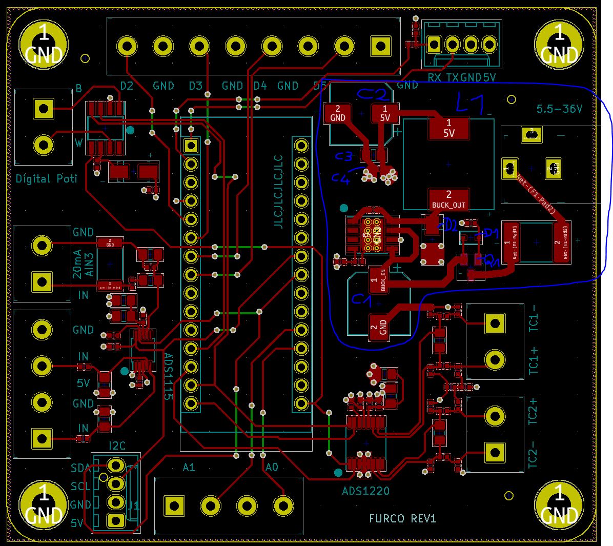

Hallo liebe Community,
ich habe in KiCad eine Platine designed und bei JLCPCB bestellt. Soweit
hat das auch gut geklappt, allerdings scheint bei meinem Buck-Converter
etwas schief gelaufen zu sein. Könnt ihr im Schaltplan einen Fehler
entdecken? Es scheint so als hätte JLCPCB für R2 einen falschen
Widerstand verwendet (6.7k statt 10k), was ein Fehlverhalten natürlich
erklärt. Bevor ich die Platte jetzt neu kaufe wollte ich aber fragen ob
sonst noch Fehler/Probleme auffallen? Den R2 kann ich leider auch nicht
tauschen (0402 kann ich nicht händisch löten)..
Besten Dank und schöne Grüße,
Manuel

Gast #6572366
Habs mir doch mal angeschaut, weils grad fad war.
ENA darf max. 7V sein. Dein Regler ist also vermutlich tot.
Lass ENA floaten.
Du kannst mal den ENA-Pin abknippsen, vielleicht hat ers ja überlebt,
aber sehr zuversichtlich wäre ich nicht.
PS:
Man zeichnet einen Schaltplan nicht so. Was sollen bitte die ganzen
Offpageconnectoren? Das machts unübersichtlich. Weglassen, direkt
verbinden.
Gast #6572383
Dann miss doch mal BUCK_FEEDBACK. Und zwar möglichst mit Oszi.
Kann es sein, dass Q1 falschrum ist? So leitet doch die Body-Diode
immer...
C5 ist laut Datenblatt typischerweise 10nF, nicht 100nF.
Und Enable soll nicht auf VIN, sondern man soll ihn offen lassen.
Ich hab das Datenblatt jetzt nur überflogen, bestimmt hab ich Dinge
überlesen...
MfG, Arno

Gast #6572678
Ich bin mir fast sicher, dass das fehlerhafte Verhalten durch den
angeschlossenen ENA verursacht wird. Keine Ahnung was ich mir dabei
gedacht habe, Floating war mir irgendwie unsympathisch. Sollte aber
einfach änderbar sein, indem ich einfach den Fuß abzwicke. Ich werde
morgen berichten! Danke nochmals

#6572831
Ja, das ist konkret falsch. ENA(ble) wird mit 7V absolut max Rating
angegeben. Mit etwas Pech ist der Regler jetzt im Jenseits.
Ansonsten:
1. Q1 begrenzt Vin auf 30V
2. D1 sollte auf 10 Volt gesetzt werden, das kann denn RDSon von Q1
verringern
3. C1 u. C2: Sind das Keramik C's? Falls ja müssen die ja recht volumig
sein, falls sie das nicht sind: Wurde der DC-Bias berücksichtigt?
4. Grundsätzlich: Woher kommt die Idee einen Regler aus dem Jahr 2006 zu
benutzen? Da gibt es wirklich moderneres. Ein Beispiel (im Namen recht
ähnlich) wäre der TPS54308. Der braucht auch keine Freilaufdiode, hat
erheblich kleinere C's, die Spule schrumpft und die Effizienz ist
merklich besser.
Gast #6573172
Vielen Dank nochmal an alle für die Hilfe! Ich habe heute den ENA
abgetrennt und der Buck-Converter funktioniert und regelt auf 4.92V ein
(getestet mit 12V und 24V Vin)
Danke Mark. S, eigentlich logisch dass man die Widerstände in der
Schaltung nicht mehr richtig messen kann! Ich hatte das mit dem
Feedbackloop überprüft, der hatte sich auch bei 12V eingeregelt. Durch
die hohe Spannung an ENA wurde der Buck-Converter weit außerhalb der
Spezifikationen betrieben.. Den Tipp mit den 100k Eingangswiderständen
nehme ich für die Zukunft gerne mit, super vielen Dank!
@kevin: ich hab im Layout alle Beschriftungen entfernt, daher ist es
wohl möglicherweise etwas schwierig nachzuvollziehen was ich getan habe.
Ich möchte auch nochmals darauf hinweisen, dass das mein allererstes PCB
ist und ich wsl oft Overkill betrieben habe und einiges sicher nicht
ideal ist (nur etwas Erfahrung mit Lochrasterplatinen).
@Michael: C1 & C2 sind Keramikkondensatoren. Vielen Dank für deine Tipps
und Hinweise! Ich hab während des Designs versucht möglichst viele bei
JLCPCB lieferbare Komponenten zu verwenden. Jetzt wo ich weiß wie
einfach SMD-Bauteile lötbar sind, würde ich das nicht mehr so machen.
Der TPS54308 ist notiert.
An alle: Vielen Dank für eure schnelle Hilfe. Nachdem ich sonst oft
stundenlang nach kleinen Fehlern suche habt ihr mir innerhalb kürzester
Zeit enorm weitergeholfen!

Gast #6573289
Die GND-Anbindung von C1 ist in deinem Layout sehr ungeschickt. Die
Leiterschleife mit deinem Buck-Regler sollte möglichst klein sein.
Stattdessen muss der GND-Strom von C1 erst nach rechts fließen (in
Richtung TC-Stecker) und sich dort durch ein einzelnes, kleines GND-Via
quetschen um auf der bottom-Seite einen Rückweg zum TPS zu finden. Für
ein eventuelles Neudesign: Drehe C1 um 90° nach rechts, und führe beide
Anschlüsse dann möglichst direkt an deinen Schaltregler.
Bei Buck ist der Eingangskondensator der "kritischste". Vergleiche deine
Anbindung von C1 mit der der "input bypass capacitors" im Datenblatt
(Fig. 20)
https://www.ti.com/lit/ds/symlink/tps5430.pdf?ts=1612330466250&ref_url=https%253A%252F%252Fwww.google.com%252F
Im Entwurf von TI nehmen sie auch deswegen "nur" 10µF, weil das in
kleineren Baugrößen vorhanden ist als dein 220µF-Kondensator, und
deswegen kürzere Leitungswege zum TPS realisiert werden können.
#6573352
Der Eingangskondensator C1 ist ohnehin kein reales Bauteil.
Im Schaltplan ist dieser Bipolar, laut TO keramisch.
Im Layout ist C1 dann Unipolar, vermutlich ein Aluelko.
Der keramische Typ 220uF minimum 25V besser 50V kostet ab 40 Euro
aufwärts.
Der Elko ist als Eingangskondensator mehr oder weniger ungeeignet, siehe
TI DB.
Hier muss gründlich überarbeitet werden.
Gast #6573436
Danke Bernd & Archim. Ich werd das Board in den nächsten Tagen
überarbeiten und mich dann nochmals hier melden.
Michael hat recht, C1 ist ein Elko-Kondensator (VEH221M1VTR-0810).. Oje

Bernd W. schrieb:
> Tipp: Beschriftungen nicht entfernen/löschen, wenn sie zu groß werden,
> sondern "unsichtbar" schalten. Das ist mit KiCad möglich.
Nein, so macht man so etwas nicht. Man will ja auf dem Bestückungsplan
sehen, was da wohin gehört - und dazu müssen die Beschriftungen auch
gedruckt werden und nicht unsichtbar sein. Stattdessen verringert man
die Fontgröße im Board derart, daß:
1. die Beschriftungen ordentlich neben dem betreffenden BE plaziert
werden können und sich nichts überlappt, weil man es dann nur schlecht
lesen kann.
2. die Beschriftungen zum Board passen. Wenn man sich den
Bestückungsplan für ein kleines Board ausdruckt, dann wird man das so
vergrößern, daß die LP einen ordentlich großen Teil des Papiers ausmacht
und dann ist auch eine kleine Schrift hinreichend vergrößert, so daß sie
gut lesbar ist.
W.S.
Persönliche Seite #6573636
Hallo W.S.
W.S. schrieb:
Du bist zu ungeduldig. Hättest Du mal bis zum Ende gelesen: "und für
einen vergrößerten Bestückungsausdruck kannst Du sie auch wieder
einschalten. Das geht Global unter in PCBnew unter Datei > Plotten > PDF
wählen > "Erzwinge Plooten unsichtbarer Werte/Referenzen" "
http://www.l02.de
Gast #6573678
Manuel schrieb:
> @W.S: Warum ist Q1 falsch? Die Schaltung habe ich hier entdeckt:
Der ist richtig. Wurde ja auch schon gestern falsch angemerkt (und dann
nacher wieder korrigiert). Das wird gerne verwechselt, weil man gewohnt
ist, den pFET an der Stelle in Sourceschaltung zu sehen.
Dass du im Schaltplan lieber weniger mit Ports arbeiten sondern
stattdessen die tatsächlichen Verbindungen einzeichnen solltest, würde
ich unterschreiben. (Aber das wurde ja auch schon vorgestern angemerkt)
#6573921
Die Schaltung um den Verpolungsschutz ist grundsätzlich RICHTIG
Allerdings ist die Bauteileauswahl bzw. Dimensionierung eher suboptimal.
Ich zitiere mich mal selbst:
> verringern
Ansonsten hat der verwendete T einen recht hohen RDSon, da gibt es
besseres.
Fazit: Verpolungsschutz ist ok, aber es geht durchaus besser
Persönliche Seite #6574074
Das Layout überarbeite noch mal deutlich. Am Eingang fügst du 10µ in
0805 hinzu und platzierst den direkt am Eingangspin und dem Exposed-Pad.
Die Freilaufdiode platzierst du direkt zwischen Exposed-Pad und
BUCK_OUT. Das ganze ist im Datenblatt auf Seite 22 auch dargestellt.
Das, was du da gebaut hast, ist eher eine EMV-Kanone, als ein
Schaltwandler.
