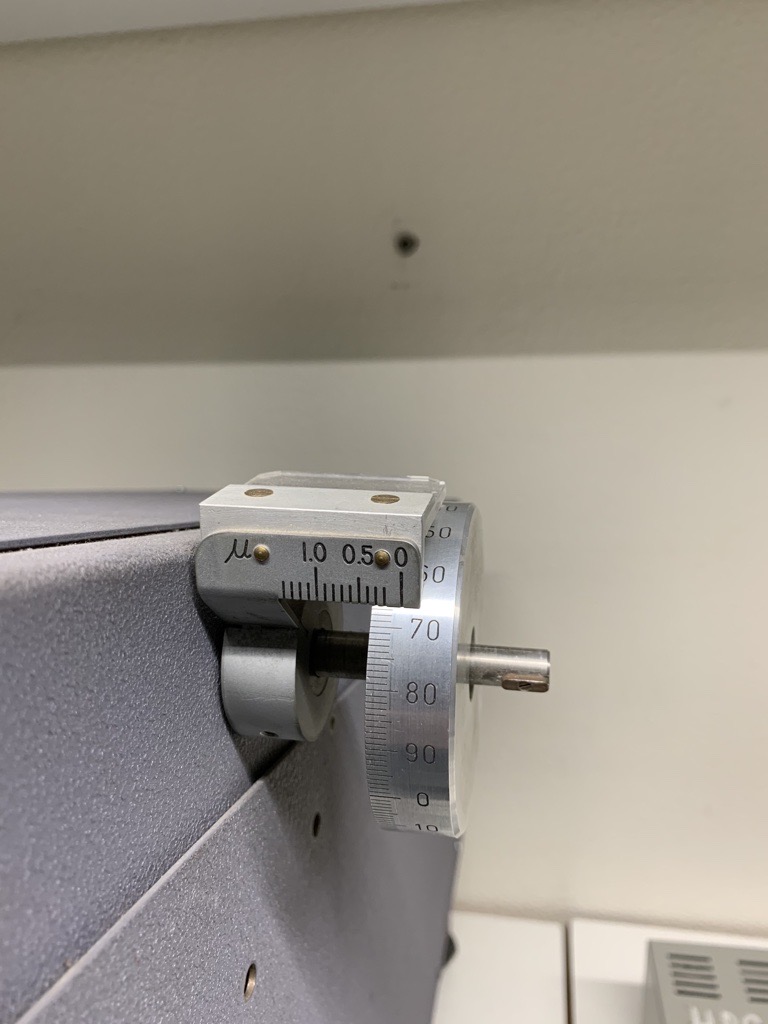

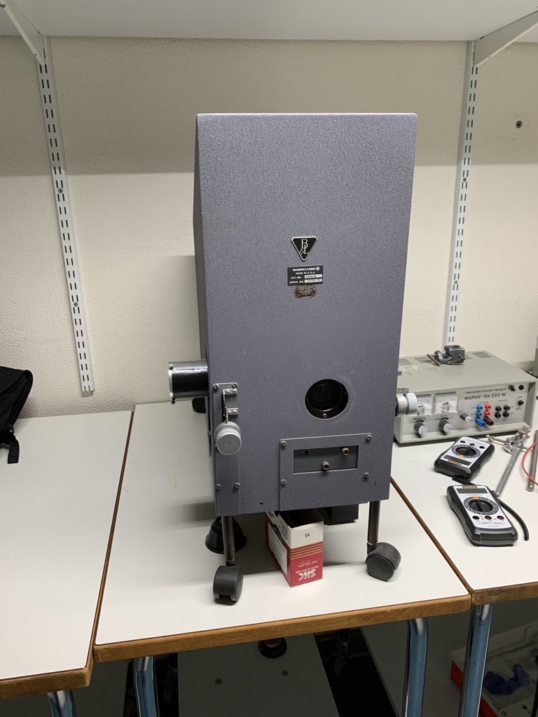

Moin,
und zwar habe ich folgende Aufgabe:
Ich soll ein analoges Spektrometer, mithilfe eines Schrittmotors und
CCD-Sensors digitalisieren. Dabei soll an Bild 1) der Sensor angebaut
werden. Zudem müsse dieser Bereich lichtdicht gebaut werden, da sonst
das Streulicht und nicht das Spektrum gemessen wird. (schwarze Folie
oder sonstiges).
An Bild 2) soll ein Schrittmotor angebracht werden. Dieser soll per
Programm so eingestellte werden, dass er nach dem elektrischen Signal
durch den Sensor, das Spektrum genau messen kann.
Nun meine Frage: Hätte jemand eine Ahnung wie man hierbei am besten
vorgeht, was beachtet werden muss, welcher CCD-Sensor sich eignet,
welche Platine oder aber auch welches Programm zur Steuerung gut
ist....?
Danke schonmal für euere Überlegungen. Bei Fragen einfach schreiben ;)

An die mechanische Stellschraube einen Schrittmotor anbauen, der dann
über ein Programm gesteuert wird. Je nach Position weiß das Programm, an
welcher Stelle sich der Schrittmoto befindet. Dies Stelle beschreibt die
Wellenlänge der gemessenen Spektrallinie. An die Optik müsste eine
CCD-Kamera oder eine fotosensitive Diode gebaut werden, die ebenfalls
ihre Signale an  das Programm sendet.
Wäre jetzt mein Vorschlag
Gast #6572640
Ahoi,
um zu entscheiden was für einen CCD Sensor du verwenden willst musst du
wissen was für Licht (welchen Wellenlängenbereich) den abgebildet wird.
Dazu solltest du nocht weitere Infos über Strahlengang, Fokus, Größe der
Abbildung und viele andere Dinge haben die mit reinspielen.
Der Motor soll offensichtlich den aktuell abgebildeten
Wellenlängenbereich einstellen. Vermutlich wird einfach das Grating
weitergedreht. Heißt der mus in seiner Schrittweite fein genug auflösen
können.
Für dich wird dabei wohl eine möglichst einfache Integration in deine
Steuerung wichtig sein, Motoren die das können gibts wie Sand am Meer.
Abschlußarbeit? Praxissemester? Azubi-Projekt?
Stichworte:
https://de.wikipedia.org/wiki/Monochromator
Czerny-Turner
Raman
Für mehr lass eine Email Adresse hier.
Gast #6572649
Malte21 schrieb:
> ... Dies Stelle beschreibt die Wellenlänge der gemessenen Spektrallinie.
Eine CCD-Kamera misst nicht nur eine Spektrallinie
> An die Optik müsste eine CCD-Kamera oder eine fotosensitive Diode
> gebaut werden, die ebenfalls ihre Signale an  das Programm sendet.
Der Unterschied zwischen Photodiode und CCD-(Zeilen)-Kamera ist, dass
die Kamera bereits ein Spektrum misst, ganz ohne sie zu bewegen.

Gast #6586583
Das ist Unsinnig, wie schon geschrieben wurde, denn ENTWEDER ein
Schrittmotor dreht das Grating damit nacheinander jeder
Wellenlängebereich am Loch in dem zuvor eine PMT Photomultiplier-Röhre
steckte vorbei kommt ODER eine CCD-Liniensensor erfasst das ganze
Spektrum auf ein Mal, mit feststehendem Grating.
Da dein Loch wohl mit einer Blende nur 1 Wellenlänge erfasst, nicht
breit genug für ein CCD wäre, bleibt der Schrittmotor, und in das Loch
kommt eine Photodiode an einem TIA Transimpedanzverstärker, aber das
Spektrometer wird dadurch schlechter, unempfindlicher und weniger
breites Spektrum, selbst wenn man eine SiPM verwendet.
Der Vorteil: du musst kein CCD bedienen, das ist je nach Modell
nichttrivial, der Schrittmotor hingegen ein Kinderspiel.
#6586641
Malte 2. schrieb:
> Moin,
> genau in die "Röhre" kommt eine Fototransistor:
Naja, wenn man schon was gescheit machen will, dann hier besser eine
Photodiode. Die liefert zwar weniger Strom, dafür aber mehr Linearität,
weniger Rauschen und Offset (Dunkelstrom).
> Muss dieser wirklich
> noch an einen Verstärker angeschlossen werden?
Ja, siehe Lichtsensor / Helligkeitssensor
> Ob am Grating wird dann der Schrittmotor befestigt.
Ja. Der braucht einen passenden Treiber mit Mikroschrittbetrieb, ggf.
sogar einen Schrittmotor mit Untersetzungsgetriebe, je nach dem,
wieviele Schritte du bei welchem Drehwinkel auflösen willst.
Gast #6586642
Malte 2. schrieb:
> Moin,
> genau in die "Röhre" kommt eine Fototransistor: Muss dieser wirklich
Phototransistoren arbeiten unlinear und sind zum Messen nicht geeignet.
Ein Photodiode ist besser und muss verstärkt werden. Auch bei ihr muss
man aber die Empfindlichkeit über die Wellenlänge korrekturrechnen, und
sie möglichst kühlen damit Rauschen und Dunkelstrom gering werden .
Trotzdem bleibt das Spektrometer unempfindlicher als damals, vor 50-60
Jahren als es vielleicht gebaut wurde.
Aber: Wenn man vorne hell genug reinleuchtet, mag es ja reichen.
#6586659
Muss der Op halt nen Photomultiplier anflanschen, so wie im Original.
Auch die kann man automatisch auslesen. Aber es ist fraglich, ob er die
maximale Empfindlichkeit des Photomultiplier überhaupt braucht.

es gibt zwei verschiedene Arten von Spektrometern, einmal mit Gitter und
einmal mit Prismen.
Üblicherweise ist die Intensität der Linien nicht so wichtig, sondern
lediglich deren Vorhandensein bzw. Fehlen.
Ganz vereinfacht gesagt erhält man ein Säulendigrann (X-Achse ist die
Wellenlänge, Y-Achse die Intensität). Mit Erfahrung kann man dann
abschätzen, aus welchen Elementen/Verbindungen die Probe besteht. Anders
als bei GC oder HPLC sind das keine normalverteilten Kurven, sondern
"spitze Nadeln".
Ich würde auch einen Trinamic-Pandrive mit einem Arduino ansteuern. Wenn
die Stepperauflösung von 1,8° (200 Steps/U) zu grob sein sollte, dann
kann der auch noch Microsteps, je nach Modell bis zu 64, was dann aber
reichen sollte.
Dann noch einen Sensor, wie die Vorredner schon schrieben, dessen
Ergebnis vom Arduino ausgewertet wird und per USB an den Computer
gesendet wird.
