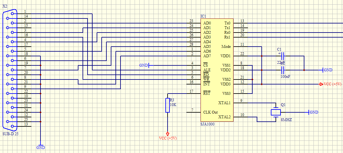

Hi ich möchte über das Status Registers vom LPT Port Daten einlesen können. Jetzt weiss ich nicht wie ich das mit der Hardware realisieren muss, ohne dass der LPT Port beschädigt wird. Kann ich da vielleicht für jeden Eingang einen Widerstand gegen Masse legen? Wie ist eigentlich beim Status Register der Pegel 0V oder +5V?
ja kann ich nicht einfach einen 10k Widerstand z.B. an einem Eingang vom Status Register anschließen?
Können tust du schon. Aber erzähl doch mal: Wo kommen die Daten her, welche Spannungen kommen von dort, wie schaut die Ausgangsbeschaltung des Datenlieferanten aus, etc. ?
Ich möchte einfach 0V bzw. +5V mit dem Status Register detektieren. Wie könnte ich das mit dem Widerstand realisieren? Schaltung?

z.B. Mit dem PIN15 kann man ja nur einlesen. Diesen PIN15 möchte ich auch verwenden. Im Ruhezustand messe ich an dem PIN15 +5V. An dem LPT Port habe ich einen CAN Controller SJA1000 angeschlossen. Das tut auch. Damit ich feststellen kann ob die Schaltung mit dem SJA1000 an dem LPT angeschlossn ist, möchte ich nur einfach den PIN15 zum detektieren der Versorgungsspannung benutzen. WIe kann ich dies mit einem Widerstand realisieren?
Verbinde Pin15 einfach nach Vcc (oder GND). Ich weiss jetzt nicht welches der Standardpegel von Pin15 ist. Je nachdem gehst du entweder nach Vcc oder GND.
Solange Du nicht weißt, ob Du alles richtig machst, sollten Schutzwiderstände von etwa 220 Ohm in Reihe zum Port nicht schaden. ...
Schau dir mal so einfache JTAG "Wriggler" Parallelport Interfaces an, da hängt auch in einfachster Form nur ein Widerstand darwischen, oder ein TTL-Treiber-Bausein
