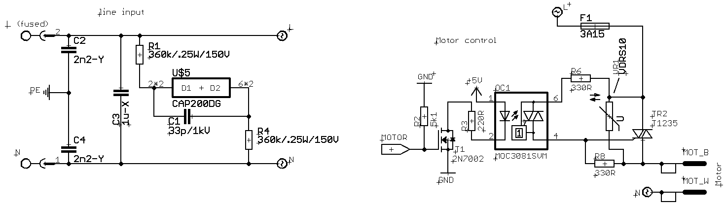

Hallo allerseits,
Bei der angehängten Schaltung gibts ein Problem:
Beim Einstecken läuft der Motor ganz kurz an. Das Signal "Motor" ist
dabei ständig auf 0V. Der verwendete Triac ist ein "snubberless" Typ.
Wo liegt wohl das Problem, was geschieht genau und was lässt sich
dagegen tun?
Danke für die Hilfe!
ps.: Das Teil "CAP200DG" ist ein "capzero" zum entladen von C1 beim
Ausstecken. Dies ist hier wohl irrelevant.
dU/dt des TRIACs überschritten, ein VDR hilft dagegen nicht, es muss ein
Snubber parallel zum TRIAC.
Wenn er nicht mehr beim Einschalten im Scheitelpunkt der Wechselspannung
einschaltet, ist der Snubber 'ausreichend' dimensioniert.

Tobias Z. schrieb:
> Danke! Das hab' ich mir fast gedacht. Um genau das zu erschlagen,
> verwendete ich ein "snubberless" Triac. Weshalb wohl funktioniert dieses
> hier nicht?
Weil auch bei denen dU/dt begrenzt werden muss. Der Motor alleine reicht
dazu offensichtlich nicht.
OP #6572974
> Weil auch der MOC3081 ein maximales dU/dt hat.
Ah ja, hat er wohl. Dann müsste also ein Snubber über die Triac-Anoden
von TR2 und / oder einer über die Triac-Anoden des Optotriacs - nur wo
mit welchen Bauteil-Werten?
Hier: https://www.mikrocontroller.net/articles/TRIAC
habe ich gerade gelesen: "Bei Vorschaltung eines Optotriacs muss auch
jener „snubberless“ sein, um auf den Snubber komplett verzichten zu
können!".
Der MOC3081 ist nicht snubberless, das ist wohl der Fehler.
Ich schaue mich mal nach einem snubberless Treiber um und versuchs
damit.
Danke!
Viel Spaß, den gibt es nicht.
Muss man aus jedem Kinderkram eine ewige Diskussion machen? Packe einen
Snubber über Dein Triac und gucke, was passiert, die MOC308x sind
bewährte Treiber.
Gucken, was die Bastelkiste hergibt, um 27..39 Ohm und 0,2..0,47µ und
fertig. Es ist Netzspannung, also muß der C ein X2-Typ sein! Für einen
kurzzeitig beaufsichtigten Versuch tut es auch ein Folienkondensator mit
600V-DC.
