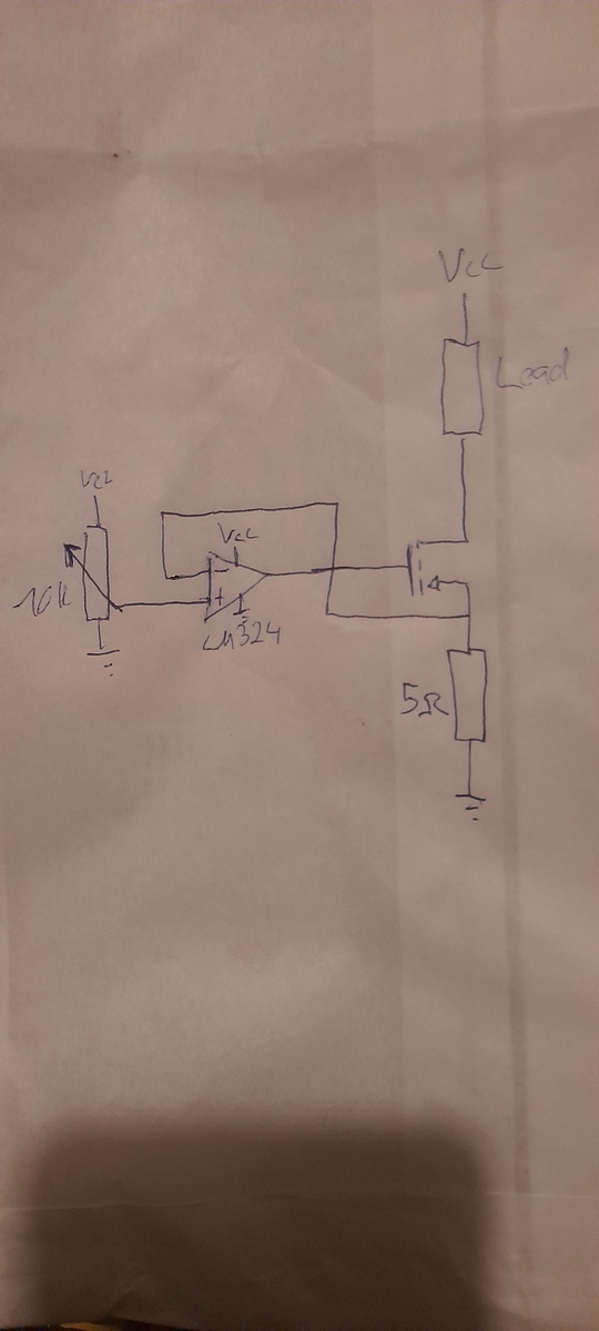

MoinMoin,
Ich hab gestern die schnell gezeichnete Schaltung einer einfach(st)en
Stromsenke mit LTSpice simuliert. Dabei war keinerlei Abhängigkeit des
Stroms von der Betriebsspannung festzustellen.
Nun hab ich das ganze zusammengelötet (der FET ist übrigens irlz34n, ich
seh grad das hab ich nicht mit eingezeichnet). Eingestellt hatte 175mA
(Heizstrom einer 6j1-Röhre, oder so ähnlich) Dabei ging der Strom schon
um 15mA hoch, wenn ich Vcc von 12V auf 13V erhöht hab.
Mist mir fällt grad ein, ich hatte nicht Variation der Betriebsspannung
simuliert, sondern hatte den Lastwiderstand variabel gemacht...
Nichts desto trotz bleibt mir die Frage, woher kommt diese starke
Abhängigkeit des Stroms von  der Betriebsspannung und was könnte man
dagegen tun. Und am Ende ist der Irlz34n mit der Leistung auch dezent
überfordert, ich strebe eine Vcc von 30V an, da müsste er dann 175mA bei
ca. 24V verheizen. Das wird ihm ohne Kühlkörper wohl auch nur wenig
Freude machen.
"Sinn" des ganzen soll Ende übrigens nur sein, mal ein wenig mit ner
Röhre zu spielen.
MfG Chaos
Du hast die dafür nötige Spannungsreferenz vergessen....
von mkn (Gast)
Na dann schau Dir mal an woher der seine Sollstromvorgabe bekommt ;-)
von J. T. (chaoskind)
Oooohhhh manmanman. Jetzt wo du es sagst fällt es mir wie Schuppen von
den Augen. Danke.
Ist es nicht immer wieder erstaunlich,  wie gut die Dinge funktionieren,
wenn man sie richtig macht ;D?
Der Transistor kommt bei 20V schon sehr ins Schwitzen. Ausserdem steigt
der Strom mit warm werdender Röhre leicht von 165 auf 169mA. Genauer kam
ich mit dem kleinen Trimmer nicht an die 175 ran.
