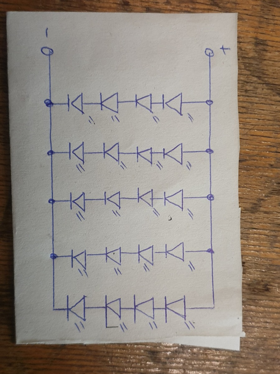

Hi @all,
Ich habe 6 mal 4 LEDs in Reihe geschaltet und dann den jeweiligen Strom
gemessen.
Das Problem ist, wenn ich nur einen Strang schalte (4 LEDs in Reihe)
erhalte ich 220 mA Gesamtstrom. Schalte ich den zweiten hinzu sind es
440 mA. Aber ab jetzt erhöht sich merkwürdiger Weise der Gesamtstrom
nicht mehr, wenn ich nun weitere Stränge hinzunehme. Das bedeutet, bei 6
Stränge müssten es 6 x 220 mA = 1320 mA sein - sind es aber nicht. Es
bleibt bei 440, manchmal 445 mA. Die Spannung beträgt 12V.
Viele Grüße, Marcel

Vermutlich bricht die Spannung an den LEDs schon etwas ein aufgrund des
geringen Leitungsquerschnitts.

Wo sind denn die Vorwiderstände oder KSQ der einzelnen Strange?

Geht deine Stromversorgung ggf. in die Begrenzung?

Danke für eure schnellen Antworten. Genau genommen handelt es sich um
sogenannte High Power LEDs mit den Werten (laut Beschreibung) 3,3 - 3,6
V / 750 mA. Mein Plan war, dass ich 4 LEDs in Reihe schalte, diese mit
12V verbinde und mir so den Vorwiderstand spare (schon aufgrund der
Leistung, da ich mit den üblichen 0,25W pro Widerstand nicht weit
komme).
Bisher habe ich mich mit dem Thema LEDs, Vorwiderstand und
Konstantstromquelle nicht so genau auseinandergesetzt, da ich bis jetzt
auch nur mit den üblichen LEDs (2,1 V / 20 mA) zu tun gehabt habe und da
war der Vorwiderstand einfach dabei ohne, dass ich mir jetzt so groß
Gedanken darüber gemacht habe.
Ich werde jetzt von den 12V absehen und die Betriebsspannung auf 18V
erhöhen und das ganze mit einer Konstantstromquelle realisieren. Problem
ist nur der recht hohe LED-Strom (750 mA) und die damit verbundenen
Bauteile zu finden.

Hat sie betragen, anders ist das nicht zu erklären!
Unabhängig davon, dass die einzelnen Stränge keinen Vorwiderstand
haben, bricht Deine 12 Volt Spannung zusammen - die 12 Volt gibst
Du zwar an, aber bei Belastung durch Zuschaltung mehrerer Stränge
hast Du nicht weiter kontrolliert...

Benötigst Du denn 750mA? Du hast 3W LEDs, kommst also auf ca. 70W
Gesamtleistung. Was hast Du damit vor? Evtl. ist auch die Auswahl
anderer LEDs sinnvoll.

Da stimmt mehreres nicht. U. a. wird auch mal Toleranz anstelle
von (temperaturbedingter) Variation gebraucht, also praktisch
verwechselt - das ist schlecht für einen "wissensvermittelnden
Artikel", würde ich sagen.
Ich versuche das Nötige mal ein wenig korrigiert wiederzugeben,
bitte seht mir aber evtl. nicht ganz korrekte Formulierungen nach:
"Einzig richtig:
Nutzung jew. eines R_vor (jedoch noch besser einer KSQ) pro Strang,
um sowohl Flußspannungs-Toleranzen auszugleichen als auch bei einem
Ausfall eines Stranges (angenommen eine LED wird defekt, und geht
"Open Circuit") die restl. Stränge nicht gefährden zu müssen."

Er muss passen, und er sollte so hoch es möglich ist sein, denn ein
höherer Widerstand "hat mehr Reserve" für Spannungsschwankungen.
So Leute wie der OP die ganz ohne arbeiten setzen da sonst 0R1 ein und
wundern sich das der nichts bewirkt.
Also nicht 4 LEDs an 12V ohne, oder 3 mit 10 Ohm sondern 2 mit 56R, dann
ist die Varianz nicht so extrem, wenn das Netzteil mal 12,2V hat.

Merkste, oder? 4x3,3 ist leicht mehr als 12, aber macht nix.

So eine LED-Konstantstromquelle kostet nur ein paar Euro.
Gibt's bei ebay in allen möglichen Strömen wobei die Unterschiede nur
ein/zwei Widerstände sind: Der Strommesswiderstand = Shunt wird anders
bestückt. Und als Schaltbetzteil sind die Dinger auch sehr effizient.
Aber denk dran: eine pro Strang!

MAN SCHLIESST EINE LED NICHT DIREKT AN EINE SPANNUNGSQUELLE AN.
Eine LED will von einem bestimmten STROM durchflossen werden, welcher
Spannungsabfall dabei entsteht, hängt von dem Exemplar, dem Wetter und
der Laune ab.
Daher funktioniert es auch nicht, mehrere LEDs direkt an eine
Spannungsquelle anzuschliessen.
Optimalerweise nutzt man eine Konstantstromquelle, aber wenn man eine
Spannungsquelle hat die DEUTLICH mehr Spannung liefert, als die LEDs
brauchen, dann geht auch ein Vorwiderstand.
Schalte also nicht 4 LEDs in Reihe, sondern nur 2, und nutze einen
Vorwiderstand von (12-2*3.3)/0.75=7.2(7.5)Ohm.

Macht (18-4*3.3)/0.75=6.4 Ohm/5 Watt.
Vor allem brauchen solche LEDs eine anständige Kühlung, vermutlich
findest du im Datenblatt de LED neben den hochgelogenen 750mA auch
realistische 350mA.
Macht 12 Ohm/2 Watt.
Möglichwerweise hast du dein Netzteil überlastet.
Für die Parallelschaltung der Stränge und das Weglassen der
Vorwiderstände sollte man dich allerdings teeren und federn. Lies dir
das mal durch: http://stefanfrings.de/LED/index.html

Veit D. schrieb:
> Jedenfalls speist man entweder jeden Strang einzeln mit Konstantstrom.
Das dürfte ja auch unter absoluten Laien inzwischen angekommen sein.
> Man spendiert jedem Strang seinen Vorwiderstand der nicht "besonders
> hoch", sondern einfach nur passend sein muss.
Ja, zu Thema "passend" gleich mehr.
> Warum sollte er besonders hoch sein?
Weil der Innenwiderstand einer Konstantstromquelle (die ja gerade eben
als das absolute Ultimo der LED-Versorgung anerkannt wurde) im
Idealfall so hoch wie möglich ist. Nur dann haben Schwankungen in
der Versorgungsspannung oder in der LED-Spannung (chargen- und
temperaturabhängig) möglichst wenig Auswirkung auf den Strom.
Nehmen wir mal Marcels LEDs "mit den Werten 3,3 - 3,6 V / 750 mA"
Und jetzt nimm einfach mal an, du baust eine 4er-Kette mit diesen LEDs,
versorgst die mit 15V und berechnest den Vorwiderstand logischerweise
so:
R = (15V-(4x3,6V)) / 750mA = 0,4V/750mA = 0,533 Ohm
Tolle Sache: kleiner Widerstand, wenig Verluste. Alles richtig gemacht.
Allgemeines Schulterklopfen!
Aber jetzt baust du bei gleicher Versorgung und gleichem Widerstand 4
Stück der LEDs mit 3,3V ein (oder lässt die 3,6V LEDs wärmer werden).
Dann ist dein "Konstantstrom" auf einmal
I = (15V-(4*3,3V)) / 0,533 Ohm = 1,8V /0,533 Ohm = 3,3 A
Dumm gelaufen für die jetzt 4-fach (3,3A statt 750mA) überlasteten
LEDs...
Wenn du jetzt aber 20V Versorung und deshalb einen höheren Widerstand
in die Rechnungen einsetzt, dann wird er Strom gleich spürbar
"konstanter":
7,5 Ohm bei Uf=4*3,6V und bei 3,3V LED-Spannung nur noch eine moderate
Erhöhung auf 910mA.

von HildeK (Gast)
Jens schrieb:
> 3,3 Volt mal 4 sind schon 13,2 Volt.
> Da reichen die 12 Volt gar nicht aus!
Wieso? Oder gehen solche LEDs bei 3.29V dann direkt aus?
Nein, auch noch nicht bei 3.0V. Nur dass sie weit dunkler leuchten
werden.
Nur deshalb haben diese Viererketten den Versuch überhaupt überlebt und
der TO hat ja gesehen, dass sie leuchten und dass ein Strom fließt ...
Und (kleine) Vorwiderstände hatte er ja: den Strommesser, die Leitungen.
Auch dass sich bei weiterer Parallelschaltung der Strom nicht weiter
erhöhte ist erklärbar: das Netzteil gibt nach bzw. kann nicht mehr als
450mA.
Dass der Anschluss der Ketten an eine Festspannung trotzdem Quatsch ist,
muss ich nicht nochmals wiederholen.

von Mani W. (e-doc)
Darum hat er auch nur 220mA gemessen...
> V / 750 mA.
Und der Wurm ist immer noch drin...
Spätestens bei der 3. Parallelschaltung geht das Netzteil in die
Knie, die Spannung sinkt weiter, also hapert es erst mal an der
Stromlieferfähigkeit (welch garstiges Wort)...

von Wolfgang (Gast)
Da steht nicht "besonders hoch", sondern "möglichst groß", wie du selber
zitierst.
Veit D. schrieb:
> ... einen möglichst großen Vorwiderstand ...
Je größer ein Widerstand von der Bauform her ist, um so leichter kann er
Wärme abgeben. 220mA sind jetzt nicht so viel, aber bei der Auswahl des
Widerstandes solltest du schon eine Baugröße wählen, die die
Verlustleistung locker verträgt.
von Veit D. (devil-elec)
Lothar M. schrieb:
> Veit D. schrieb:
Hallo Jörg,
zitieren spar ich mir einmal.
Ich erlaube mir eine Korrektur der Rechnung.  :-)
R = (15V-(4x3,6V)) / 750mA   = 0,6V / 750mA   = 0,8 Ohm
I = (15V-(4*3,3V)) / 0,8 Ohm = 1,8V / 0,8 Ohm = 2,25A
Ist trotzdem ein krasser Unterschied und ich weiß was du mir damit sagen
möchtest. Ja stimmt, verschiedene Bickwinkel ergeben neue Erkenntnisse.
Danke für den Hinweis. Macht Sinn.
Man könnte die Rechnung noch umdrehen und auf der sicheren Seite
bleiben.  :-)
R = (15V-(4x3,3V)) / 750mA   = 1,8V / 750mA   = 2,4 Ohm
I = (15V-(4*3,6V)) / 2,4 Ohm = 0,6V / 2,4 Ohm = 250mA
Ja ja ich weiß ...  :-)  duck und weg   :-)

von Holger R. (holgerr)
Ich schließe mich der Meinung an.
Es fehlen die Vorwiderstände um Toleranzen auszugleichen.
Gruß Holger

von Marcel S. (thason)
Vielen Dank für die Tipps am Anfang des Threads. Ich habe mir schon
einige KSQs im Internet (Reichelt, eBay etc.)  angeschaut. Am Wochenende
werde ich mich dann mehr mit der Theorie der Konstantstromquelle
beschäftigen.
Heute nachmittag habe ich eine dieser 3 Watt LEDs an einen
Hochlastwiderstand angeschlossen und an meinem Multimeter anstatt die
zuvor 220 mA (ohne Vorwiderstand und bei eingestellten 3,4V) nun 620 mA
(bei wiederum 3,4V) gemessen. Zur Anmerkung; der gewählte Vorwiderstand
ist von der Leistung etwas unterdimensioniert (5W) gewesen, da ich
keinen genau passenden zur Verfügung hatte. (Der Widerstand, die LED
sowohl das Netzteil und ich selbst leben noch.)
Anschließend habe ich mit einfachen LEDs (2,1 V; 15 mA) weiter
experimentiert. Bei 5 parallel angeschlossenen LEDs ist der Strom bei
jeder hinzugeschalteten LED ohne Vorwiderstand jeweils nur um 5mA
angestiegen. Das bedeutet; der Gesamtstrom betrug dann nur 35 mA bei 5
parallel geschalteten LEDs. Die gemessene Spannung an den LEDs war dann
2V. Also 100 mV fehlten.
Danach das ganze nochmal mit den passenden Vorwiderstand pro LED; der
Strom ist nun wie erwartet um jeweils circa 15 mA gestiegen und betrug
zum Schluss ca. 73 mA (errechnet sollten es 75 mA sein)
Vielleicht kann sich ja mal einer dieser superschlauen Kommentatoren
dazu äußern, wie dies zu erklären ist, anstatt irgendwelchen Quatsch zu
schreiben. Somit könnte dieser Thread auch wieder etwas interessanter
werden und vielleicht sogar etwas mehr Wissen vermitteln.
Übrigens, mein Netzteil ist ein Labornetzgerät und schafft locker 8A.
Also bei 450mA ist noch lange nicht Schluss.
Was ich damit vorhabe? Ich wollte mir eine Beleuchtung für mein
Zimmergewächshaus installieren, da für die Anzucht von Pflanzen das
aktuelle Tageslicht recht schwach ist.
Mal davon abgesehen, gibt es im Handel tausende von Batteriebetrieben
Lichterketten, bei denen man eine KSQ geschweige einen Vorwiderstand
vergeblich sucht. Und diese Rauchen, quietschen und pfeifen auch nicht.
Sie tuen das was sie tuen sollen -> leuchten, und das schon über Jahre,
wenn man regelmäßig die Batterien wechselt.
Viele Grüße, Marcel
von Mani W. (e-doc)
> Gruß Holger
Njet!
Es fehlen die Vorwiderstände, um einen zu heftigen Stromanstieg
durch die Leds bei geringfügig höher werdender Speisespannung
zu verhindern -dann erst wären wir bei den Toleranzen der einzelnen
Strings...

von Achim H. (pluto25)
Marcel S. schrieb:
> An den Wert komme ich nur, wenn ich auch einen Vorwiderstand verwende.
Oder die Spannung erhöhst. Das wäre jedoch ohne Vorwiderstand irgendwann
tödlich für die Leds. Sollen die wirklich mit 750mA belastet werden ist
eine Stromregelung nötig, eine Kühlung/Temperaturüberwachung und Neukauf
jedes Jahr/Monat? All das entfällt bei Betrieb unterhalb Vollast.
Weniger Verluste (Abwärme) und beliebiges parallel schalten ohne je eine
Stromquelle zu benötigen. Das der Strom sich beim Versuch nicht addierte
liegt an der zu dünnen Zuleitung, schlechtem Kontakt oder dem
Fehlverhalten des Netzteils?
(Spannung kontrolliert?).

Marcel S. schrieb:
> Mich hat es nur gewundert, dass das Amperemeter 220mA und eben nicht die
> in der Beschreibung angegebenen 750 mA angezeigt hat. An den Wert komme
Bist Du sicher, dass Du den Vorwiderstand in Serie zu den LEDs
geschaltet hast?
Deine Beschreibung passt hervorragend zu einer Parallelschaltung.

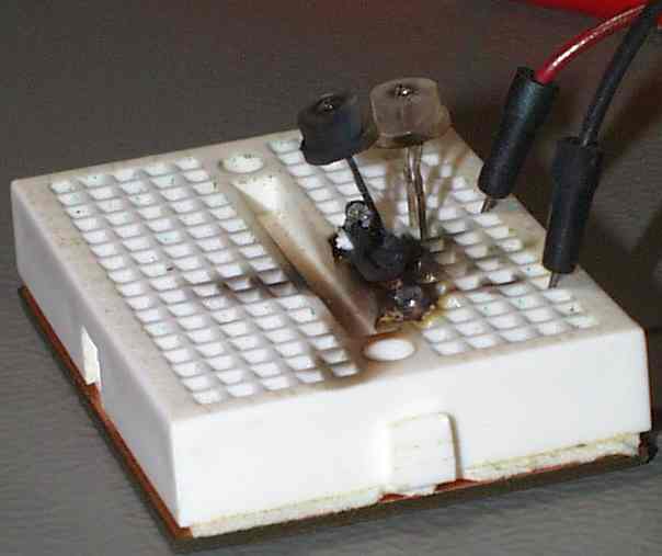

Ein Freund hatte sich neue Blinker für sein Motorrad gekauft. Das
eigentliche Leuchtmittel bestand aus 12 nebeneinander angeordneten LEDS.
Nach einiger Zeit bemerkte er das einige der LEDs in mehreren Blinkern
nicht mehr funktionierten. Er bat mich Hilfe. Ich habe dann einen der
Blinker an ein Labornetzteil angeschlossen. Man konnte sehen das einige
LEDs gar nicht mehr leuchteten, andere nur noch schwach glimmten. Nach
kurzer Zeit wurden immer mehr, auch vorher normal hell leuchtende, LEDs
immer schwächer und fielen dann ganz aus.
Ich habe dann einen der Blinker zerlegt und tatsächlich hatten die
"Konstrukteure" eine kombinierte Reihen/Parallel-Schaltung ohne
Vorwiderstände verwendet. Die Konstruktion verließ sich offensichtlich
darauf, das die Blinker eben blinkten (also kein Dauerlicht) und das der
Blinkvorgang eben immer nur ein paar Sekunden dauert. Schon für ein
Warnblinklicht über einen etwas längeren Zeitraum war die Schaltung
nicht mehr ausgelegt.
So viel zu Thema "LED-Betrieb ohne Strombegrenzung".

von Stefan F. (Gast)
wendelsberg schrieb:
> Alles wurde bereits erklaert, aber der TO stellt weiterhin seine
> Beratungs- und Lernresistenz zur Schau.
Er hat bereits am "lebenden" Objekt direkt vor seiner Nase gesehen, dass
die direkte Parallelschaltung von Leuchtdioden problematisch ist.
Er hat auch gesehen, dass seine Spannung unter Last absackt, was sich
logischerweise auf die Helligkeit der LEDs auswirkt.
Und wir haben ihm bestätigt, dass das so normal ist.
Dennoch reitet er weiter darauf herum, dass sowohl seine Beobachtungen
als auch unsere Erklärungen falsch sein müssen, da es ja anders
aufgebaute Produkte mit anderen LED und anderer Stromversorgung gibt,
wo die Parallelschaltung ausnahmsweise doch klappt.
Brett vorm Kopf?

von Arno H. (arno_h)
Wie das bei unterschiedlich sortierten LEDs aussieht, kann man im Anhang
sehen. Osram empfiehlt ein Vf-Binning auf 100mV und kein
Resteverwerter-Schüttgut. Zu beachten ist auch das "Low power" in der
Überschrift.
Arno

von Manfred (Gast)
Arno H. schrieb:
> Osram empfiehlt
Interessant sind die Pläne Figure 7 / Figure 8, da hat Osram nicht nur
vier Stränge parallel, sondern zwischen diesen auch jede LED verbunden.
Würde man die horizontalen Verbindungen weglassen, wie Marcel in seiner
untauglichen Bastelschaltung, wäre in Figure 8 die Stromverteilung noch
schlimmer.
Eigentlich alles selbstverständlich, wenn man Grundlagen kennt, aber für
den Bastler eine gute Beschreibung. Kann die jemand dauerhaft in die FAQ
einbinden?
Hier hat er sinnvoll experimentiert:
> experimentiert.
und kann leider keine Schlüsse daraus ableiten, schade.
Die für Marcel korrekte Schaltung findet sich als Figure 5, und da hat
Osram "ganz unauffällig" Stromabweichungen durch unterschiedliche
Flußspannungen mit eingebaut. Schade, dass keine Versorgungsspannung
angegeben ist, dann könnte man die UF grob zurückrechnen.
