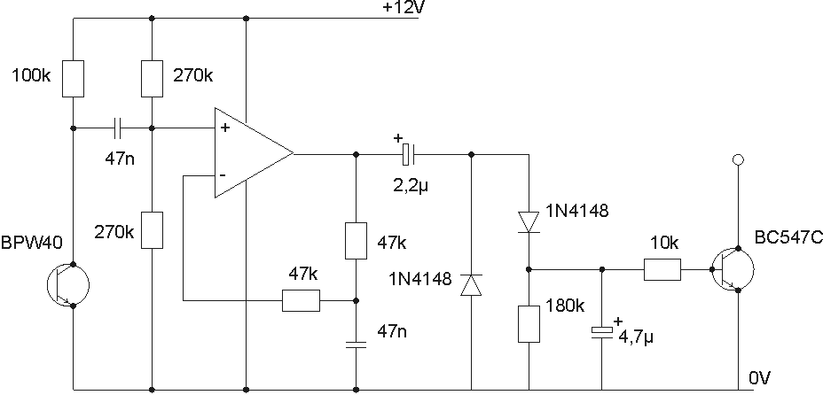

ich habe ein Problem. Ich habe mir die Schaltung aus dem Anhang
zusammengelötet. Die Schaltung stammt aus einem Bausatz für eine
Lichtschranke. Ich gehe mal davon aus, das der Sender funktioniert, der
ein 8 kHz Rechtecksignal sendet. Laut Beschreibung soll diese Frequenz
selektiv durch den OpAmp verstärkt werden und dann das Relais
geschaltet werden. Leider klappt das nicht, das Relais zieht immer an.
Ich habe versehentlich statt des LM741 einen TL071 OpAmp verwendet,
weil ich im Datenblatt keinen großen Unterschied gesehen habe.
Das ganze soll eine schnelle (<1ms) Lichtschranke werden, also kommt
das Relais raus und der Transistor wird als OpenKollektor - Eingang
genutzt. Da muß aber wahrscheinlich noch eine Z-Diode oder was
ähnliches vor die Transistor-Basis, damit das Signal deutlicher
getrennt wird. Außerdem dürfte die Reaktionszeit durch den 4,7µF auch
etwas lang sein.
Eine Menge Probleme, vielleicht gibt es ja Antworten? Schonmal danke.
