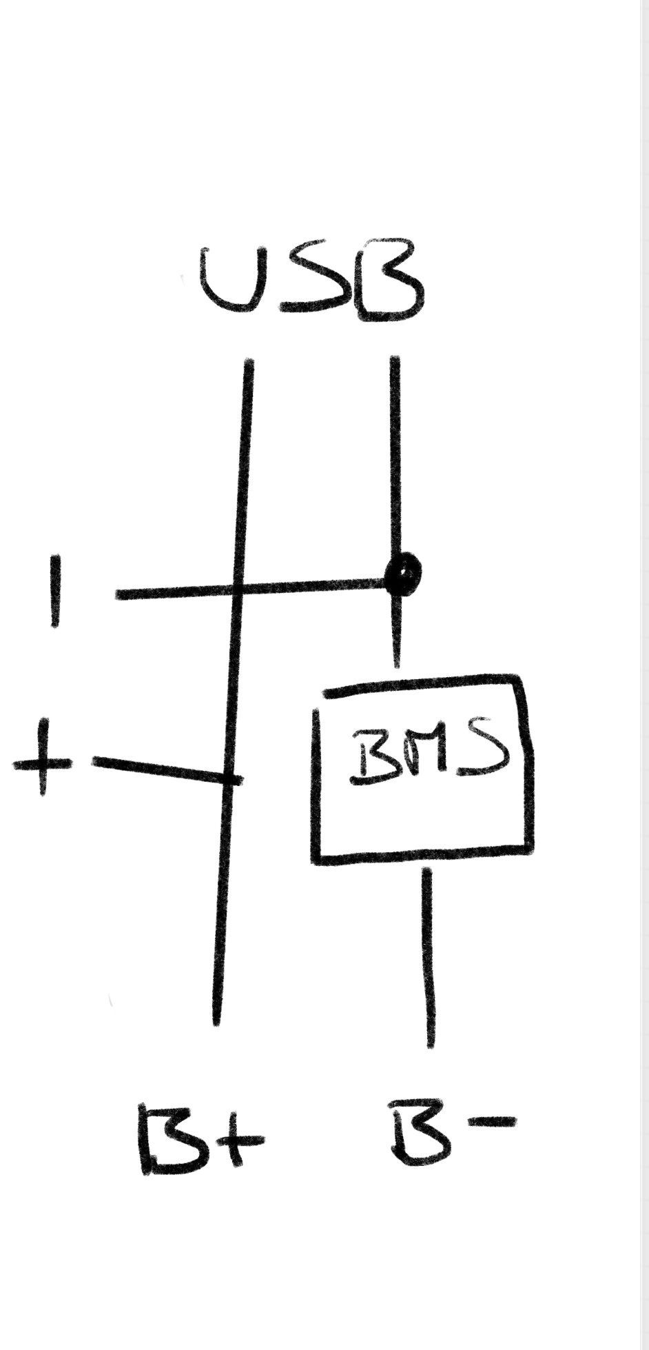

Ich habe einen IC der meinen LiIon Akku überwacht. Jetzt hat der IC nur
Pins für Last und Pins für die Batterie, d.H. es wird nicht sauber
gesteuert wie die Verbraucher ihren Strom erhalten während der Akku
geladen wird.
Strom kann ja immer nur in eine Richtung fließen. Bedeutet das also,
dass solange die Spannung am Ladegerät größer ist als die der Batterie
(5v USB vs 4.1V Li Ion), dass die Verbraucher immer den Strom über USB
beziehen, solange mein System am Netzteil hängt und die Batterie wird
trotzdem geladen?
Mit ner Diode kriege ich es nicht hin, da heißt es ja dann entweder
Batterie oder USB. Es muss ja irgendwie gehen, dass er die 5v am USB
Port wahrnimmt und dann die Verbindung zwischen Verbraucher und Batterie
trennt, sodass der Verbraucher nur noch den Strom über USB beziehen kann
und der IC aber trotzdem weiter den Akku lädt. Könnte man einen
Transistor bzw FET für so etwas verwenden? Damit müsste ich doch
irgendwie den Verbraucher von der Batterie abklemmen können... nur
irgendwie kommt da Qualm aus meinen Ohren wenn ich versuche das zusammen
zu bringen.
Hab mal ein Bild vom Ist Stand angehangen. Der verwendete IC ist dieser
hier:
https://www.onsemi.com/pub/Collateral/LC05111CMT-D.PDF
Vielen Dank schonmal o/

von Jens M. (schuchkleisser)
Warum ist das ein Problem, den Verbraucher am Akku zu lassen?
Wenn der Lader da 1A reinpumpt und der Verbraucher gleichzeitig 800mA
verbrät, kommen eben nur 200mA am Akku an, so what, das wäre bei einer
anderen Schaltung auch so.
Oder soll das Ding am Akku "nix" und mit Netzteil "10A" verbraten
können?
So lange der Lader mehr Strom bringt als der Verbraucher zieht ist eine
einfache Parallelschaltung (hinter dem Tiefentladeschutz logischerweise)
das einfachste...

von MaWin (Gast)
> geladen wird
Blödsinn, dr IC ist gar kein Lade-Ic, sindern nur ein Überwachungs-IC.
Du brauchst noch zwingend eine Ladeschaltung, und wenn dein Gerät nicht
mit der Akkuspannung zwischen 2.5V bis 5.5V zurecht kommt noch einen
Spannungswandler der aus der Akkuspannung z.B. konstante 5V macht.
+ --|Lader|--+--|Spannungswandler|-- +5V
USB    |     |            |
- -----+----(--------------+------------ GND
    |Prot.|  |
       Akku
von L. R. (sh4rp)
Habe diesen Chip hier gefunden:
https://www.ti.com/lit/ds/symlink/bq24073.pdf?ts=1612385630935&ref_url=https%253A%252F%252Fwww.ti.com%252Fproduct%252FBQ24073
Der scheint ja erstmal ne eierlegende Wollmilchsau zu sein aber mir
erschließt sich nicht ob ich jetzt wie MaWin im Schema dargestellt hat
immer noch ein BMS vor der Batterie brauche oder ob der verlinkte IC nun
auch die Gesamtlast abschaltet wenn sich der Saft dem Ende neigt?
Im Datenblatt ist die Rede von Overvoltage Protection und Undervoltage
Lockout aber so wie ich das verstehe, bezieht sich das eben nur auf das
Laden. Somit hätte ich ja meine Ladeschaltung gefunden?
