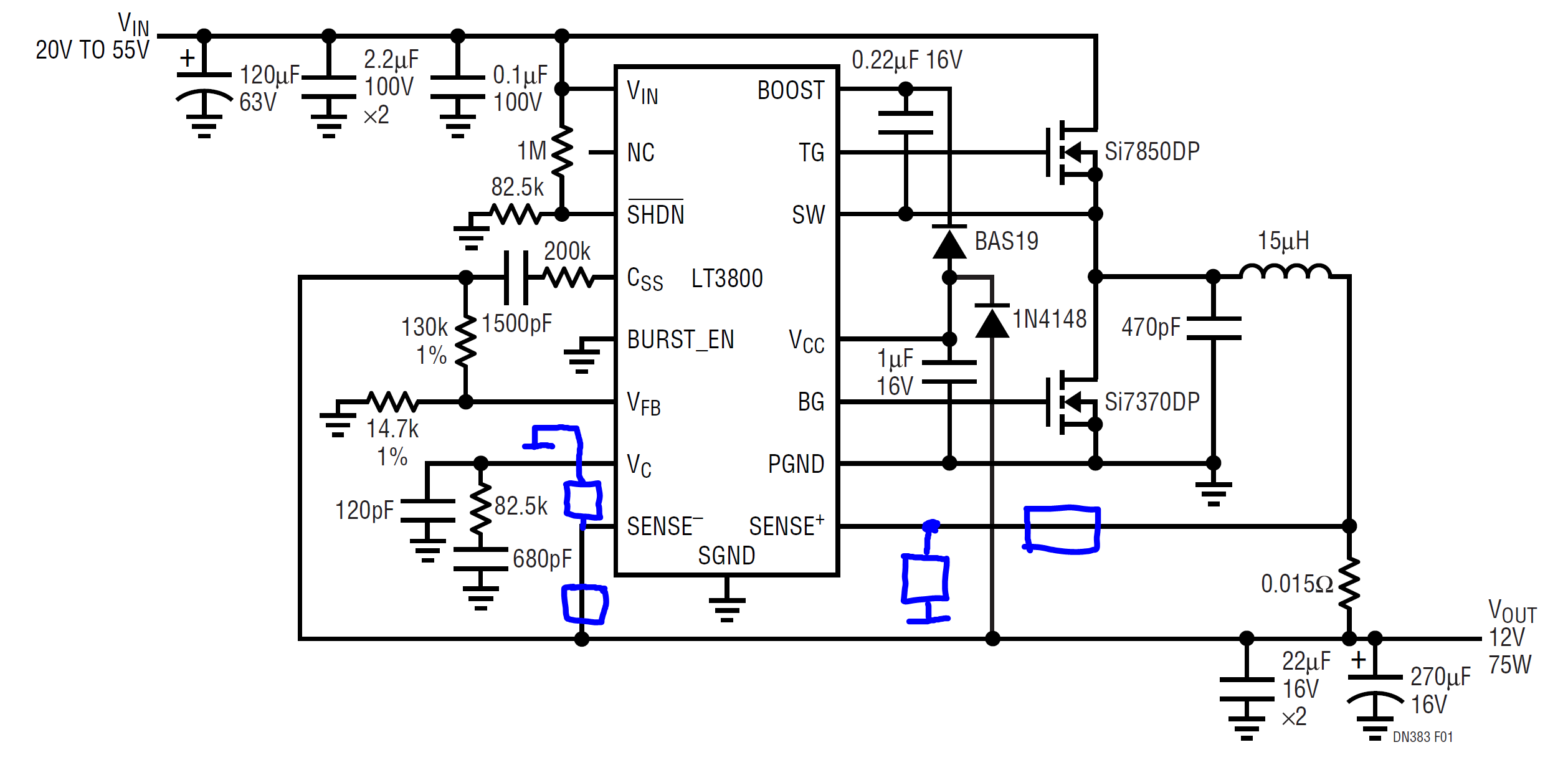

Nun möchte ich eine eigene Schaltung mit dem LT3800 bauen und jetzt
kommt meine Frage.

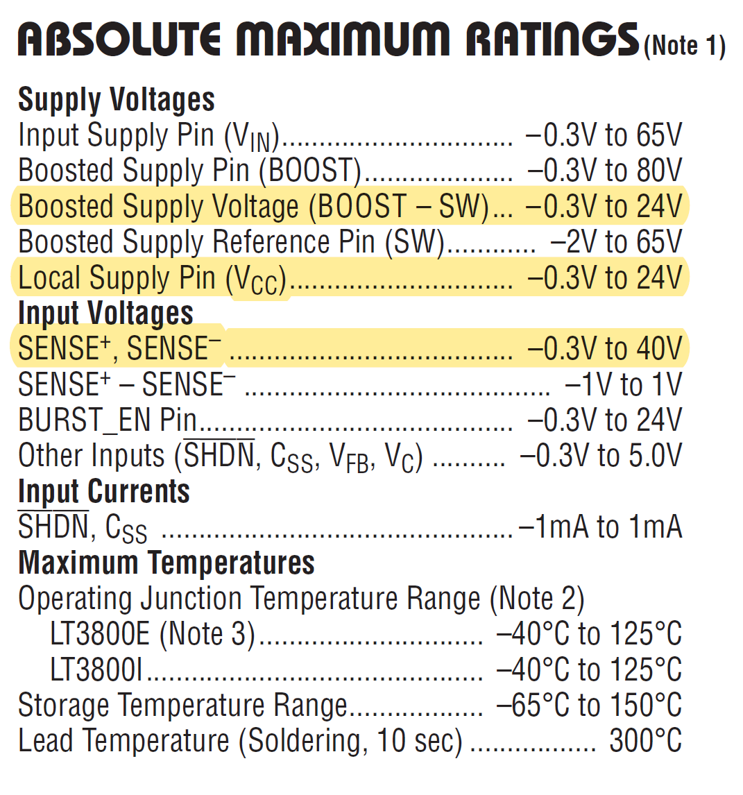

Ist es mit dem LT3800 möglich eine höhere Ausgangsspannug als 36V zu
erzeugen?
Anhand der "ABSOLUTE MAXIMUM RATINGS" habe ich drei Punkte gesehen, die
das verhindern.
- Boosted Supply Voltage (BOOST – SW) = habe ich noch nicht ganz
verstanden.
- Local Supply Pin (VCC) = hier würde ich anstelle einer Diode, ein NPN
mit Zener-Diode schalten.
- SENSE+, SENSE– = könnte man mit einem Spannungsteiler begegnen.

Nein, nicht gescheit. Man kann das bestimmt mit irgendwelchen
Hilfskonstrukten erweitern, aber der Aufwand sprengt alles sinnvolle.
Such dir einen PWM-Controller der auch mehr als 36V kann und verwende
den.

Wenn es so wäre, würde diese Obergrenze nicht schon in der 2. Zeile im
Datenblatt stehen.
Meine Erfahrung: wenn man nur ansatzweise in die Nähe der Absolute
Maximum Ratings kommt, dann sollte man sich um einen anderen Baustein
umsehen.
> verstanden.
Das ist sowieso vorher schon begrenzt durch die die max. Ugs des
Highside-Mosfets.
Zener-Dioden gibt es nur bis 6V. Daüber sind es Z-Dioden. Das hat
Clarence Zener selber so definiert.
Je nach Impedanz dieses Spannungsteilers könnte das aber ins Auge gehen,
denn der Eingang des Isense Messverstärkers ist mit seinem großen
Eingansströmen beinahe im mA-Bereich für sehr niederohmige Quellen
ausgelegt. Klar, da hängt ja normalerweise auch ein Shunt mit ein paar
mOhm dran...
