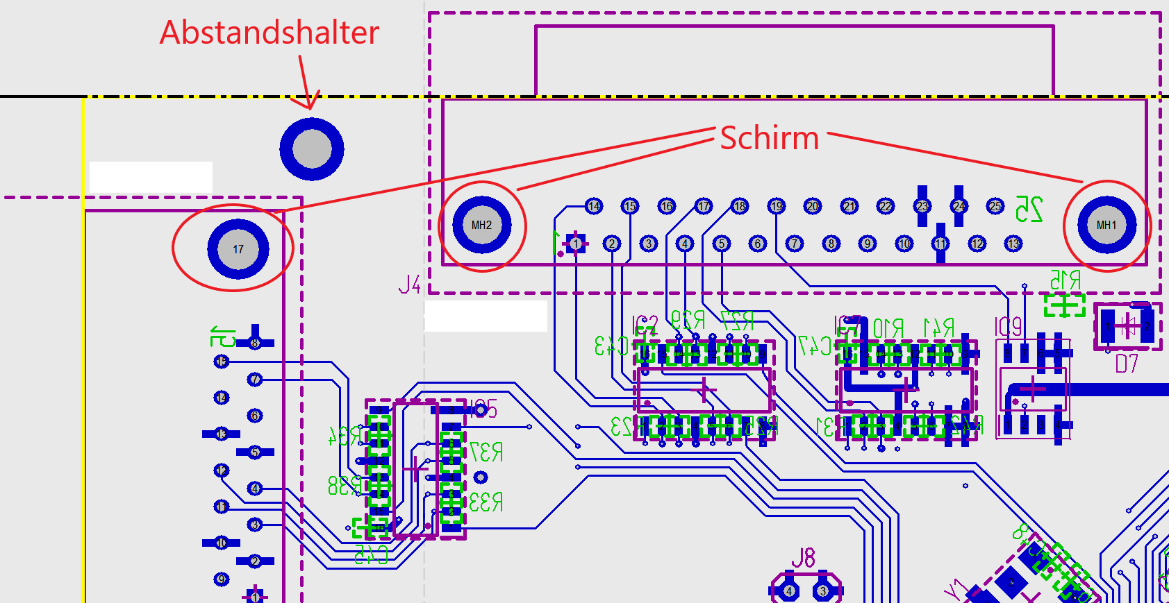

Ich erstelle eine Platine (2-lagig) auf der sich ein 25-poliger D-Sub
Stecker befindet. Das entsprechende Kabel ist geschirmt und wird auf der
anderen Seite ebenfalls auf eine Platine eines anderen Herstellers
gesteckt (das Kabel gibt er vor). Es handelt sich um eine digitale
differentielle Übertragung.
Die Spannungsversorgung meiner Platine beträgt +24VDC (kein PE). Die
Platine wird in einem Schaltschrank auf einer Montageplatte mit Hilfe
von vier Abstandshaltern montiert. Die Abstandshalter und deren
Bohrungen haben bis jetzt keinen Kontakt zu meiner Masse oder sonstigem.
Nun die Frage die mich bei dem Schirm und der Montage der Platine quält:
A) Wo genau lege ich nun den Schirm auf? Der Stecker auf der Platine
führt den Schirm wie üblich über zwei Befestigungskontakte raus (siehe
Screenshot). Welche der folgenden "Lösungen" wäre korrekt?
A1.1) Den Schirmkontakt hart mit Masse verbinden? Falls Störungen auf
dem Schirm liegen, schieße ich mir diese ja auf meine digitale Masse?
Wobei ich oft gesehen habe, dass viele da auch die RC-Kombination
zwischen Schirm und DGND schalten (falls ich mich nicht irre)?
A1.2) Den Schirmkontakt über einen Abstandshalter direkt mit der
Montageplatte (ERDE) verbinden und die Störungen ableiten? Wenn ich das
mache, sollte ich dann dabei ein RC-Glied (1nF, 1MOhm) zwischenschalten
zum Blocken von Gleichströmen und durchlassen von HF?
Oder wird es doch ganz anders gemacht?
Ich hoffe ihr könnt mir helfen, da ich in diesem Thema mehr lernen
möchte. Jeder fängt klein an aber ich möchte versuchen so viel wie
möglich richtig zu machen.
Das Thema ist sehr vielschichtig und es gibt eine Menge Meinungen dazu.
Hier die meinige.
1. Schirmung ist der Schutz vor ungewollter Ein- oder Abstrahlung.
2. Diese muss das zu schützende Objekt vollständig umschließen.
3. Ein- und Auslässe sind zu vermeiden, was nicht möglich ist
4. Störsignale haben die blöde Eigenschaft am Schirmende im innereren
des Schirmes weiterzulaufen
5. Erde ist das wo die Karotten wachsen
Korrekt ist also den Schirm gar nicht aufzulegen sondern zu schließen.
Womit er auf deiner Leiterplatte nichts zu suchen hat. Wenn Störungen
auf den Leitungen (nicht im Schirm) ein Problem sind werden
Filterstecker oder galvanische Trennung nötig.
In Industrieumgebungen ist ein Potentialausgleich oft vorgeschrieben.
Dieser dient dem Schutz von Menschen und hat mit der Schirmung nichts zu
tun. Häufig wird das kombiniert in dem man den Schirm auf die
"Schutzerde" legt.
Schutzerde ist keine Erde im eigentlichen Sinn sondern sorgt für
gleiches Potential an allen Teilen mit denen Menschen in Berührung
kommen können. Das können über die Entfernung unterschiedliche
Potentiale sein was bei Leitungen zu Ausgleichsströmen auf dem Schirm
führen kann.
Wenn da jetzt noch 2 Leitungen aus verschiedenen Anlagenteilen
zusammenlaufen würde ich zu Sicherheit erstmal einen Eimer Sand und eine
Löschdecke besorgen.
Sicher Seite ist meist den Schirm auf das Schutzpotential zu legen und
gar nicht erst in den Schaltschrank kommen zu lassen. Das geht in dem
man ihn z.B. in einer EMV Verschraubung enden lässt.
Das alles gilt für Hardcore Industrieanlagen. Wenn du das privat machst
ist das deine Sache, wen das kommerziell ist ist es evtl. besser die
Finger davon zu lassen.

Stephen P. schrieb:
> Die
Dann den Schirm auf den mit Sicherheit geerdeten Schaltschrank auflegen
und an den Geräten nicht auflegen.
Der 24V GND ist in Schaltschränken aber meist auf PE geklemmt.
Beidseitiges Auflegen von Schirmungen kann das Gegenteil dessen bewirken
was man will, weil Störströme über den Schirm fliessen.

Hallo Muckyfuck,
danke für deine Expertise.
Nach deiner Meinung würde ich das abgeschirmte Kabel also zwar
verwenden, aber den Schirm auf meiner Platine nicht mit der
Montageplatte oder DGND verbinden. Ebenfalls wird auch kein leitfähiger
Kontakt von den Abstandshaltern zur Montageplatte hergestellt.
Sollten dennoch Störungen auf meinen Datenleitungen auftreten, wären
dann z.B. D-SUB Filtersteckverbinder nützlich. Das klingt erstmal gut.
Habe ich das so richtig aus deiner Antwort entnommen?

Der Schaltschrank ist natürlich geerdet. Aber ich wüsste jetzt nicht wie
ich den Schirm vom D-SUB Kabel auf den Schaltschrank legen soll? Der
liegt ja über das Kabelgehäuse auf meiner Platine an. Ich hätte ihn auf
meiner Platine dann mit keinem Signal verbunden, so wie ich es aus den
Antworten heraushöre.
Ja der 24V GND ist auf der Sekundärseite auf PE geklemmt.
