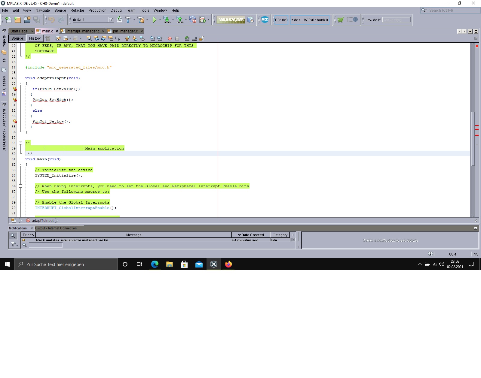

Nach einem Codebeispiel aus einem Lehrbuch sollte ich folgendes
eintragen(im Fotoanhang sind die rot unterlegten Fehler zu sehen)
Die Instruktionen werden hier nicht erkannt und stehen als undefiniert
in der Fehlerbeschreibung?Ich habe auch schon gegoogelt aber solche
Befehle wie hier nirgends finden können!?Kennt hier jemand diese Befehle
und weiß vielleicht warum die nicht angenommen werden wollen?

Das sind typische MCC (MPLAB Code Configurator) Defins/Makros (hier
alles aus dem File Pin-Manager.h (o.s.ä.)). Die sind alle in einem
Ordner "MCC Generator Files" zusammengefasst.
Evtl. werden die nicht eingebunden!? MPLAB zickt da bei kopierten
Projekten, oft etwas rum (bzw. ich blicks nich). Dann einfach händisch
einbinden, irgend wo unter "Projekt Properties".

Gast #6576511
Hi
leider ist das ja nicht selten, dass Autoren ein Grundwissen
vorraussetzen. Aber hier ist es wohl so, dass der Compiler die
definitionder Funktionen nicht findet.
PinIn_GetValue()  z.B. ist eine Funktion, die in einem deiner
C-Quellcodes stehen müsste.
Du kannst das auchmal selber machen.
Schreibe über main:
bool PinIn_GetValue( void ); //Das ist dein Funktionsprototyp, damit der
Compiler weiss wie die Funktion auszusehen hat
Dann nach  main {  }
 if( PORTAbits.RA0 == 1 )
   return( true );
 else return( false );
Und schon ist der erste Fehler weg.
