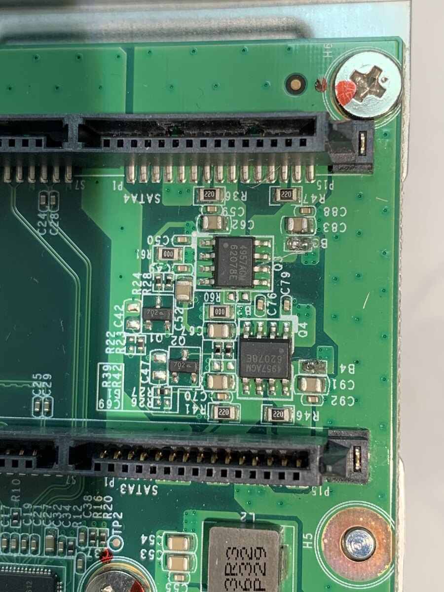

Hallo zusammen, möchte einen Mosfet überbrücken, der dafür da ist, dass
bei einer Festplattengehäuse nicht alle HDDs auf einmal anlaufen. Ein
Mosfet ist jedoch defekt und ich wollte es nun so machen, dass alle
Festplatten gleichzeitig anlaufen. Sollte kein Problem sein (haben
andere auch schon gemacht, jedoch sag da die Platine anders aus). Die
Frage ist nur, wie kann ich den Mosfet überbrücken? Kennt sich damit
jemand aus und kann mir helfen?
Danke im Voraus
Grüße
Chris

Das ist keine besonders gute Idee, da sie dann alle zur gleichen Zeit
einen höheren Anlaufstroooom benötigen. Sinnvoller wäre, die Ursache des
Defekts zu ergründen und die defekten Teile zu erneuern sofern das
wirtschaftlich ist.

Die 4957AGM enthalten jeweils 2 P-Mosfet, deren S-G AUF pIN 1-7/8, bzw.
3-5/6 geht, da kannst Du jetzt brücken bis der Arzt kommt, resp. Rauch
aufgeht.
Ggf. selber nach Datenblatt suchen.
Schön scharfes Foto übrigens.

Dachte damit kann ich das Ü
Pete K. schrieb:
> Was ist denn mit B4 und B3 passiert?
Dachte damit kann man das überbrücken aber war nicht erfolgreich. Hat
jedoch auch keine negativen Effekt gehabt.
Bin mir ziemlich sicher, dass es der Mosfet ist, weil die Festlatte mal
läuft und dann ist mal kurz der Strom weg und dann läuft sie wieder an.
Ist bei allen anderen, die diese Symptome hatten, auch das Problem
gewesen.
Gast #6574093
Das könnte schon sein, allerdings hast du dann wohl B1 und B2 für die
5V vergessen.

Also das Problem scheint auf jeden Fall jetzt gelöst. Der Mosfet regelt
doch ob der Strom fließt oder nicht und wenn er nicht mehr richtig
regelt, dann klingt es für mich ziemlich plausibel, dass das so ein
Verhalten auftritt. Alle anderen Festplatten laufen ja auch, nur die
eine spinnt manchmal. Die Festplatte ist aber definitiv ok.

Und dass der MOSFET schlicht falsch angesteuert wird, kommt dir nicht in
den Sinn?
Gast #6574217
Also ich bin echt kein Elektronik Profi. Ich wusste nur von anderen
Leuten, die das gleiche Problem hatten, dass sie entweder den Mosfet
getauscht haben, allerdings war der dann oft nach paar Monaten wieder
hinüber, oder sie haben ihn überbrückt.
Die Variante mit dem Überbrücken scheint bei mir auch zu klappen. Wenn
es noch andere Möglichkeiten gibt, was ich bei dem beschrieben Problem
tun könnte, würde ich mich über Tips freuen.
