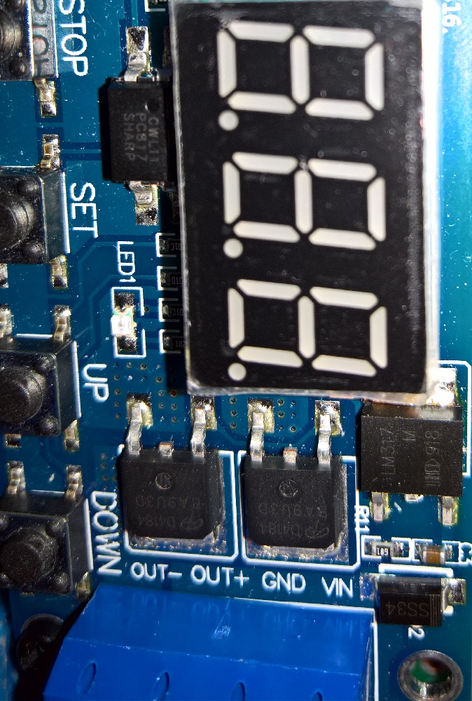

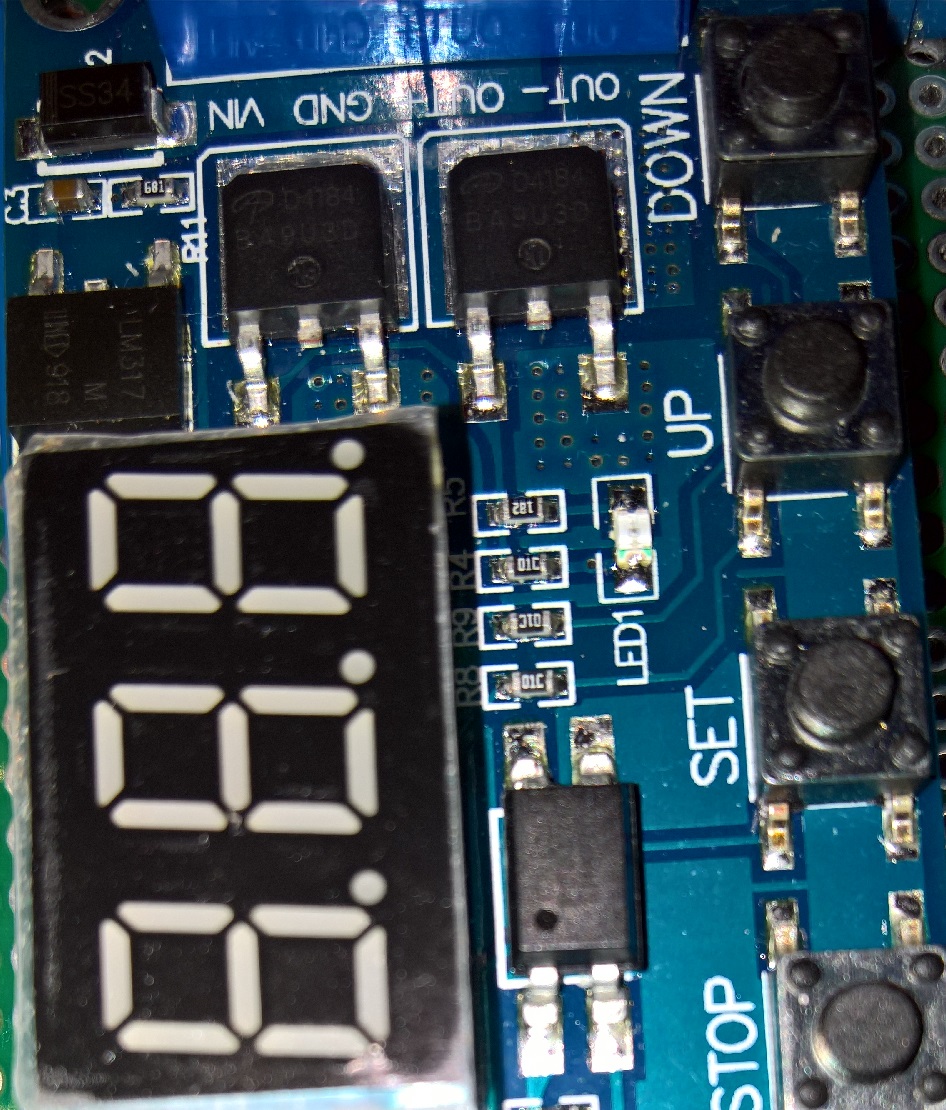

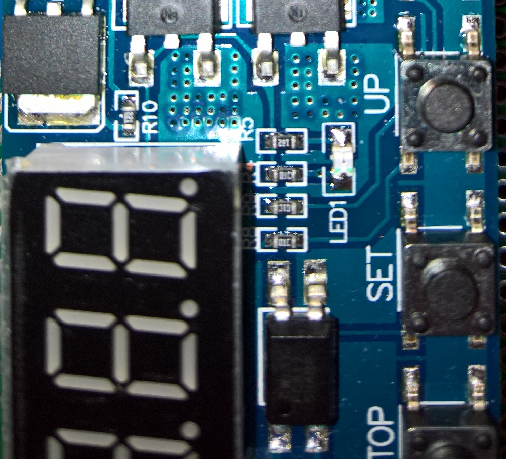

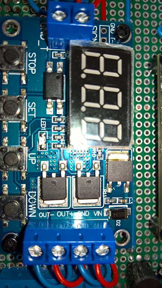

Hallo Forumsgemeinde, danke für die vielen Antworten. Ich schwanke noch zwische Trimmpoti und dem 1K Festwiderstand in Reihe. Tendiere aber aus Kostengründen ha ha ;- zum Festwiderstand. Ist wohl einfacher einzubauen. Im Anhang noch ein paar Bildchen in Nahaufnahme. Gruß
Ist ein Optokoppler mit 1k8 Vorwiderstand. 1k zusätzlich passt. Burkhard S. schrieb: > Ich schwanke noch zwische Trimmpoti und dem 1K Festwiderstand in Reihe. Da gibt es nichts zu schwanken. Trimmpoti ist überflüssig.
