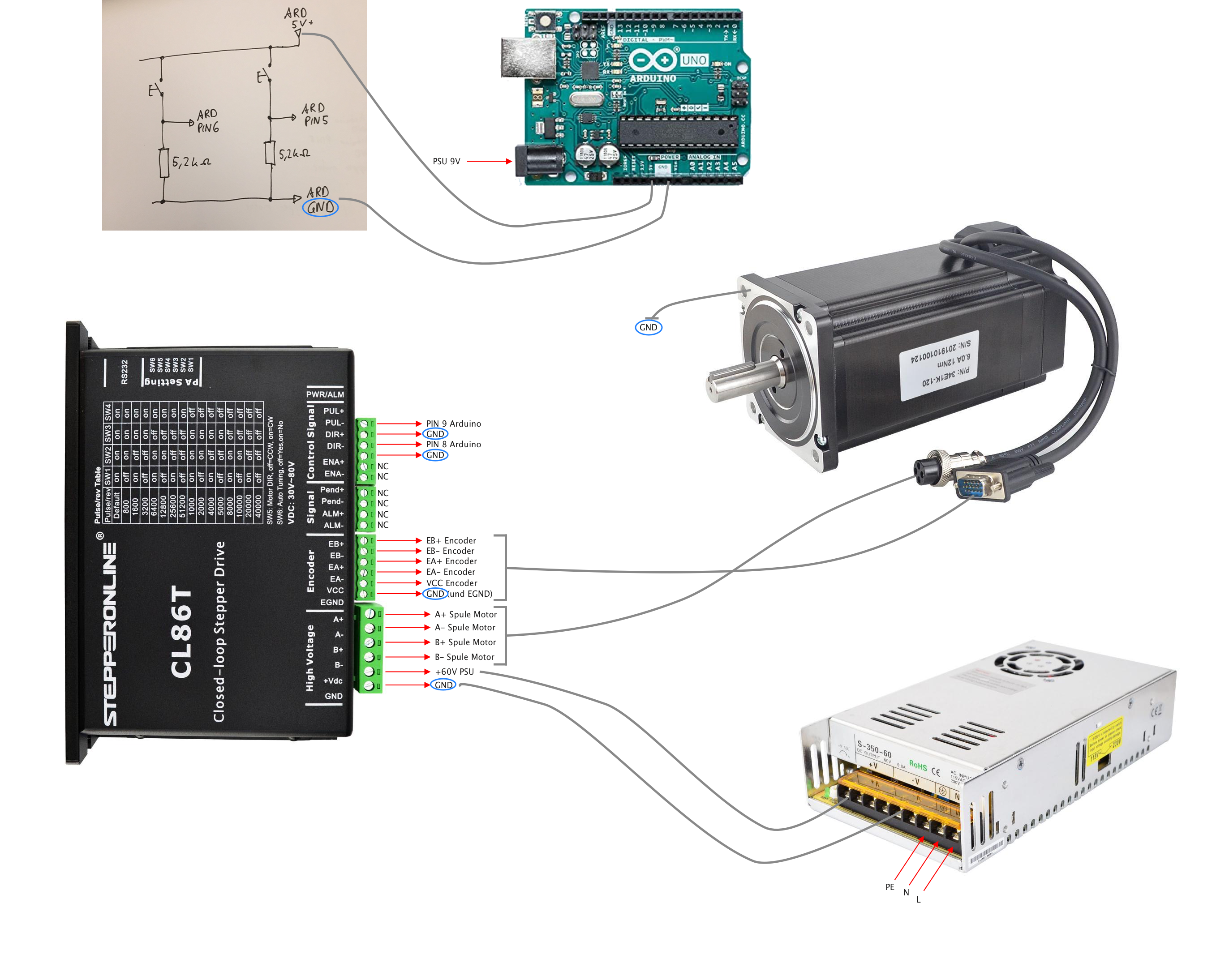

Ich steuere gerade einen closed loop Schrittmotor mit einem Arduino Uno
R3 über den Schrittmotortreiber CL86T an.

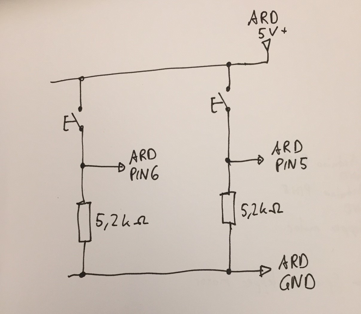

Weiters habe ich 2 Taster mit Pulldown-Widerständen angeschlossen, mit
denen ich den Schrittmotor z.B. um 90 Grad in eine Richtung drehen
lassen kann.
Die Ansteuerung funktioniert soweit, jedoch lösen die Taster auch aus,
wenn ich deren Leitungen (z.B den Pulldown-Widerstand) und zusätzlich
den Schrittmotor (metallische Oberfläche) angreife.

so habe ich den Schrittmotor angeschlossen (am Bild ist ein open loop
Treiber und Motor)
PSU hat 60VDC
Der Schaltplan von den Tastern ist auch angefügt.

Zeig mal einen Schaltplan und Bilder von deinem Aufbau.
> Hat wer einen Tipp?
Besonderes Augenmerk ist darauf zu legen, dass nicht nur Ansteuersignale
verbunden sind, sondern auch die Masse der gesamten Schaltung nicht erst
im E-Werk verbunden wird.

Hast du ein Multimeter? Welche Spanungen kannst du im Normal- und im
Fehlerfall an den IC-Pins gegen Masse messen?

Ist das nicht zu viel ?
Und woher kommt die Spannung für den Arduino ?
Du wirst 2 Netzteile haben, und die Spannung des Arduino ist gegenüber
der Spannung des Motors über den Treiber per Optokoppler getrennt.
Dadurch können die Spannungen gegeneinander frei arbeiten, gestört sein
durch Einkopplungen der Netzwechselspannung oder
Schaltnetzteilkapazitäten.
Verbinde GND des Arduino mit GND der PSU und verbinde (falls vorhanden)
die Abschirmung des Motorkabels sowie das Motorgehâuse auch damit. Nutze
nur einen zentralen Massesternpunkt, die Motorgehäuse dürfen nicht über
einen zweiten Weg (Metall der Maschine) miteinander Kontakt haben, dann
wurde man nur die Maschine mit dem Massesternpunkt verbinden und nicht
jeden Motor einzeln.
Eventuell verringern sich die Störungen schon, wenn du bei einem
Netzteil L und N vertauschst.

Habe das Problem gelöst - bin mir aber nicht ganz sicher, ob das
wirklich der Fall ist...
Hatte zuvor echt nicht alle GNDs miteinander verbunden. Jetzt sind sie
alle; sogar der GND vom Encoder (Closed Loop).
Das alleine hat das Problem aber nicht gelöst! Ich musste wieder das
Gehäuse vom Motor auch an GND anhängen - erst dadurch funktionierte es.
Mir kommt das aber nicht ganz sicher/normal vor - oder ist es das doch?
Das kann es doch nicht sein, dass man das machen MUSS?
Das einzige was noch nicht am gemeinsamen GND hängt, sind die beiden
Spulen vom Motor (Kontakte A- und B- am Treiber). Macht es Sinn diese
auch am gemeinsamen GND zu hängen? Also normal wäre das auch nicht (?) -
hätte ich noch nirgendwo gesehen/gehört. Aber kann mir vorstellen, dass
das das Problem sein könnte bzw. eine bessere Lösung sein könnte, als
das Gehäuse an GND zu hängen.

Arduino hängt nur an der DC-Buchse an 9V über ein externes Netzteil.

> Miss also mal im Ruhezustand, welche
> Spannung an den Eingangspins des Arduino liegt.
Spannung war ca. 0,2V
