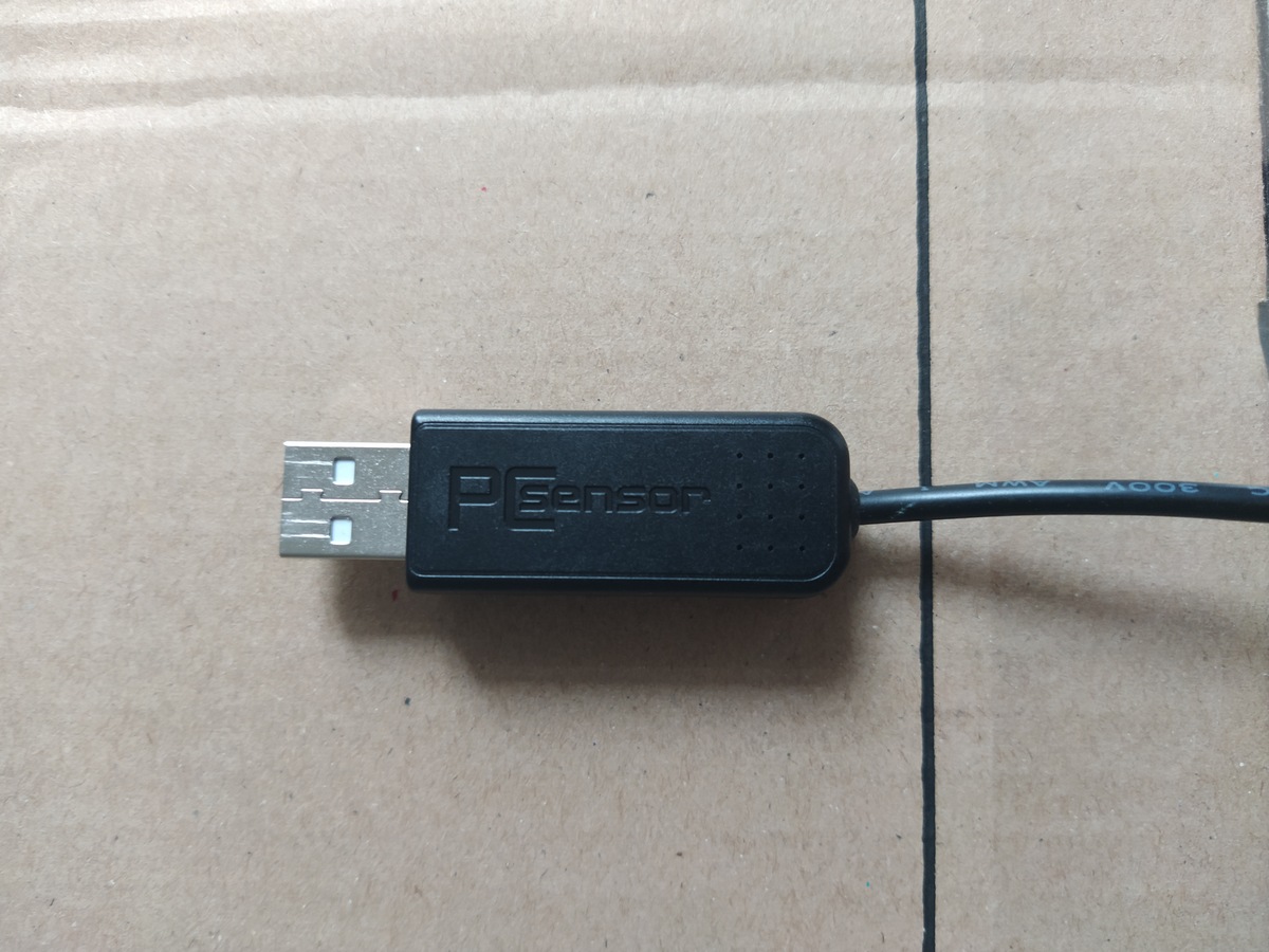

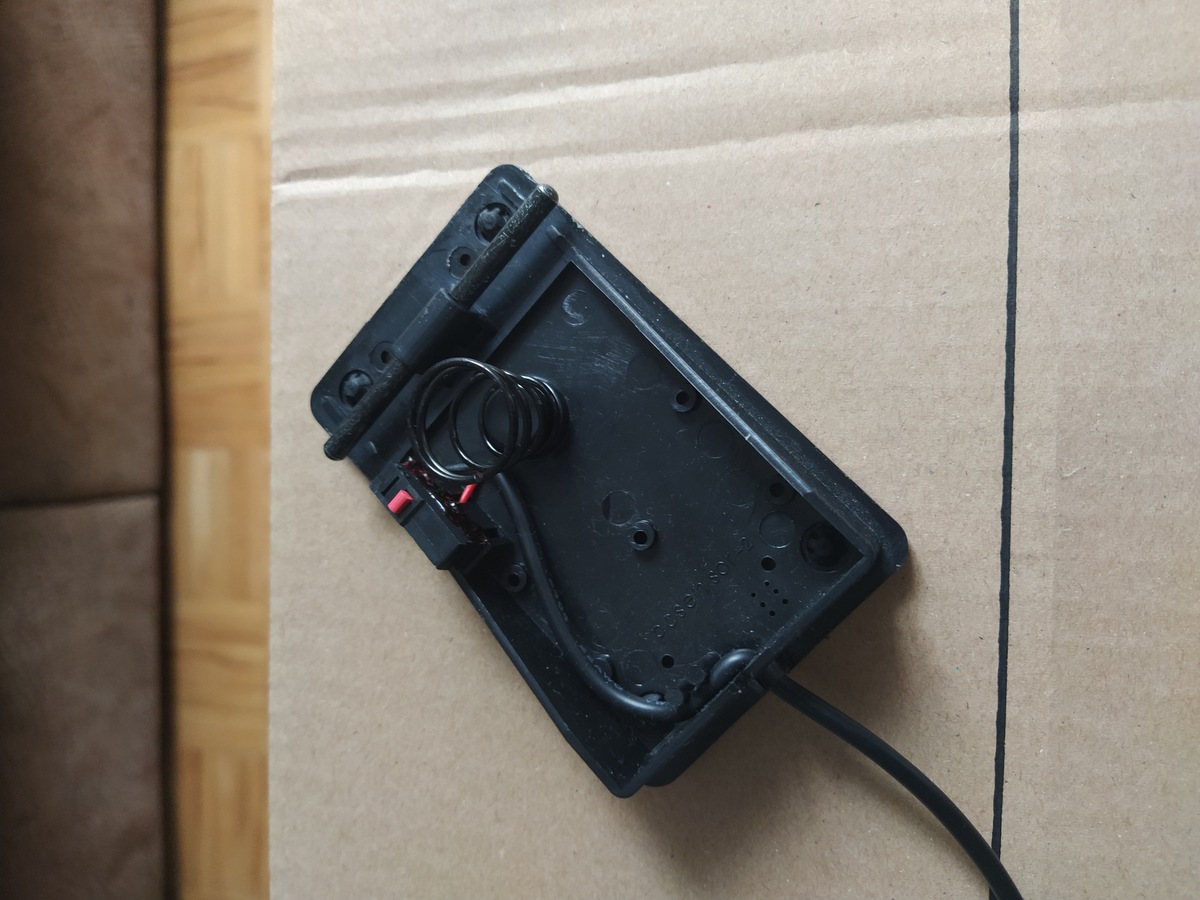

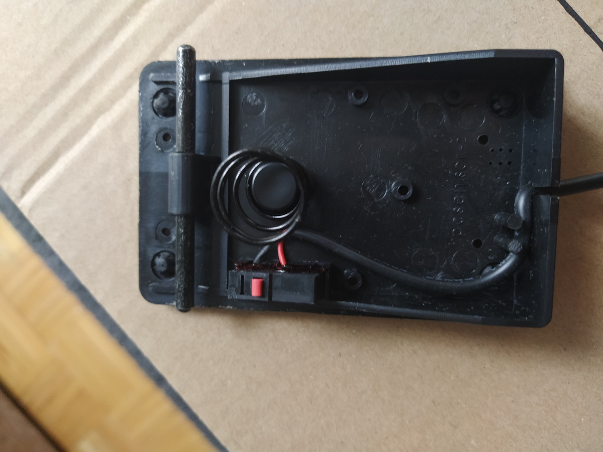

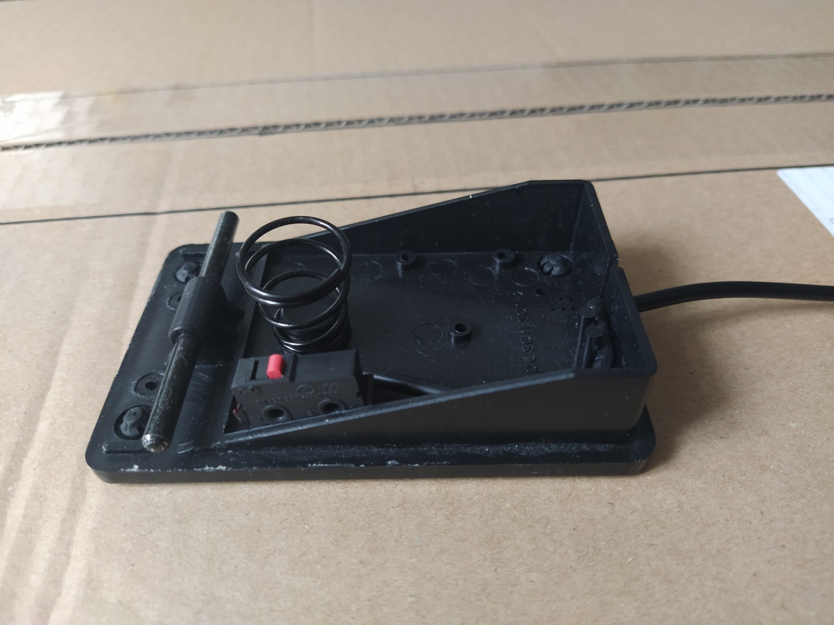

OP
Hey Matthias,
ich habe mal ein paar Bilder angehangen, um die Ausgangslage und meine
Idee besser erklären zu können:
In Bild 3 sieht man gut, dass aus dem Taster-Bauteil zwei Drähte
rauskommen. Das sind + und - nehme ich an? Wie ich das verstehe, sitzt
die Platine zur Umwandlung in ein HID konformes Signal am Stecker - Bild
5 und die Kabel bis zum Stecker verlaufen 2-adrig.
(Nebenfrage zum Verständnis: Schließt dieses Taster Bauteil direkt
mechanisch den Stromkreis oder "indirekt" z.B. über den Schluss eines
Nebenstromkreises, welcher einen Transistor steuert? Falls das ein
Standardbauteil ist, wo der Aufbau bekannt ist)
In dem unten verlinkten Bild wurde ein Taster auf der Platine eines
Shutters überbrückt. Wenn ich jetzt an die dort genutzten
Überbrückungskontakt, die Kabel des Tasters anlöte sollte das
funktionieren, oder?
Muss ich etwas bei der Länge der Drähte zwischen Shutter Platine und
Taster beachten? - Hintergrund: Meine Idee wäre es, die Platine
außerhalb des Fußschaltergehäuses zu verbinden, um später die Batterie
einfacher wechseln zu können. D.h. die Drähte wären jeweils vlt so 10cm
lang.
https://www.google.com/imgres?imgurl=https%3A%2F%2Fwolles-elektronikkiste.de%2Fwp-content%2Fuploads%2F2020%2F10%2Fremote_shutter_offen_mit_Kabeln_Deckel.jpg&imgrefurl=https%3A%2F%2Fwolles-elektronikkiste.de%2Ffernausloeser-fuer-das-smartphone&tbnid=hXujjZ9e28pjYM&vet=12ahUKEwjV_fb-19LuAhUUt6QKHZebBYIQMygBegQIARAx..i&docid=bgnyjzeOoVgLUM&w=1579&h=919&q=bluetooth%20shutter%20platine&ved=2ahUKEwjV_fb-19LuAhUUt6QKHZebBYIQMygBegQIARAx
(Firma: matzetronics)
Das sind die beiden Anschlüsse des Tasters.
Der Taster steuert die Elektronik im Stecker. Wie genau, wissen wir
nicht.
Ja.
