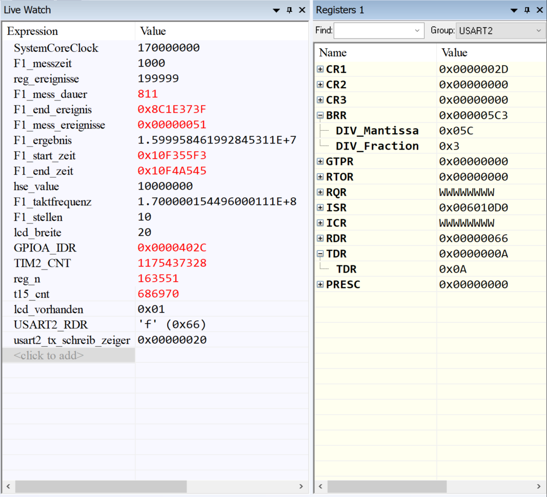

Keil und IAR bieten die Möglichkeit Variablen/Register/Peripherie zur
Laufzeit anzusehen und verändern zu können. Das finde ich gerade für
Anfänger einen ganz besonderen Punkt, da der µC dadurch transparenter
wird.
Einzelschritt ist ja ganz nett, aber wenn gerade ein Schrittmotor
angesteuert wird stört jeder Zwischenstopp. Steht der DMA-Controller
gerade still, kann man sich seine Flags ansehen und ggf. neu triggern.
Manuelles Setzen/Löschen eines Portpins, sein MODER anpassen - das geht
alles, während das Programm weiterläuft.

Von STM gibt es auch irgendein Zusatzprogramm für grafische Darstellung,
aber mich interessieren keine bunten Bilder, sondern die Register mit
ihren einzelen Bits/Bitgruppen.

Das Keil das kann, ist mir bekannt. Mich interessiert jetzt der Umgang
mit Segger Emb. Studio.

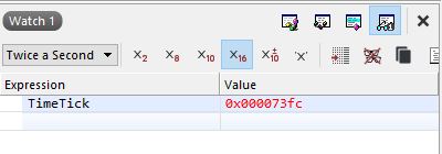

von temp (Gast)
m.n. schrieb:
> Vielleicht kannst Du nähere Informationen geben.
Man kann in einem Watchfenster beliebige Variablen einfügen und dann
z.B. "Twice a Second" in der Dropdownbox wählen. Dann wird hier die
Variable "TimeTick" alle halbe Sekunde aktualisiert. Ein Click auf den
Wert ermöglicht dann die Variable zu ändern.
Das geht aber schon immer so und war einer der Gründe warum ich vor
Jahren mal Crossworks gekauft habe.

von temp (Gast)
Segger entwickelt seine Software auf der Basis von Crossworks. Der
Screenshot ist von der Segger IDE.
von m.n. (Gast)
Die "Watch"-Funktion habe ich jetzt im Simulator nachvollziehen können.
Zweimal pro Sekunde ist zwar die höchste Geschwindigkeit, aber immerhin.

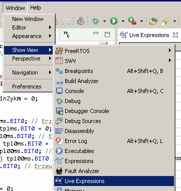

von Markus M. (Firma: EleLa - www.elela.de) (mmvisual)
Die Live Ansicht geht auch bei der STM32CubeIde, nicht nur bei Keil.
In diesem Beispiel kann ich den "tMainZyk" Zähler beobachten, der jede
Sekunde aktualisiert wird und mir zeigt dass der Main-Loop nicht
"hängt". Von da her ist so eine Live Ansicht nicht schlecht.

Ich zeige mal einen Bildausschnitt, welcher die Variablen und die
USART2-Register anzeigt. Neben konstanten Werten wie der Sollfrequenz
des µC und der Messzeit sehe ich die 'reg_ereignisse' pro Sekunde. Diese
'reg_ereignisse' sind die Summe aus 'F1_mess_ereignisse', die die Anzahl
der Perioden (0x50 = 80) eines 16 MHz Signals mit 200 kHz Abtastrate in
der vorgegebenen Messzeit von 1000 = 1 s ist.
'F1_ergebnis' mit rund 16 MHz ist ebenfalls zu sehen, sodaß kein
'printf()' notwendig ist.
Wenn ich dieses Programm stoppe, kann ich die angezeigten Werte in die
Tonne treten ;-)
Kommen wir zum Register 'USART2_RDR' dessen Inhalt angezeigt wird. Das
laufende Programm liest RDR per ISR ein und wertet den betreffenden
Befehl aus. Man sieht also welches Zeichen zuletzt angekommen ist.
Alex -. schrieb:
> Welche Einstellung hast du vorgenommen für die Live Aktualisierung?
Im Debug kann man die View aktivieren, siehe Bild.
Das sollte im CDT mit dabei sein. Also beim GDB Hardware Debugging
Plugin, nicht nur bei der STM32CubeIde

> Aber mit Segger und "Live Watch" hast Du wohl keine Information?
Das funktioniert einfach. Du kannst im Watch Fenster die Update Rate
auswählen, z.B. zweimal die Sekunde.
von m.n. (Gast)
Zweimal pro Sekunde ist schon die schnellste Einstellung zur Anzeige von
Variablen; soweit waren wir schon. Mir ist das alles noch zu langsam.
Wie werden denn Register wie GPIO->IDR angewählt und wie verändert
während das Programm läuft? Das war noch offen.
