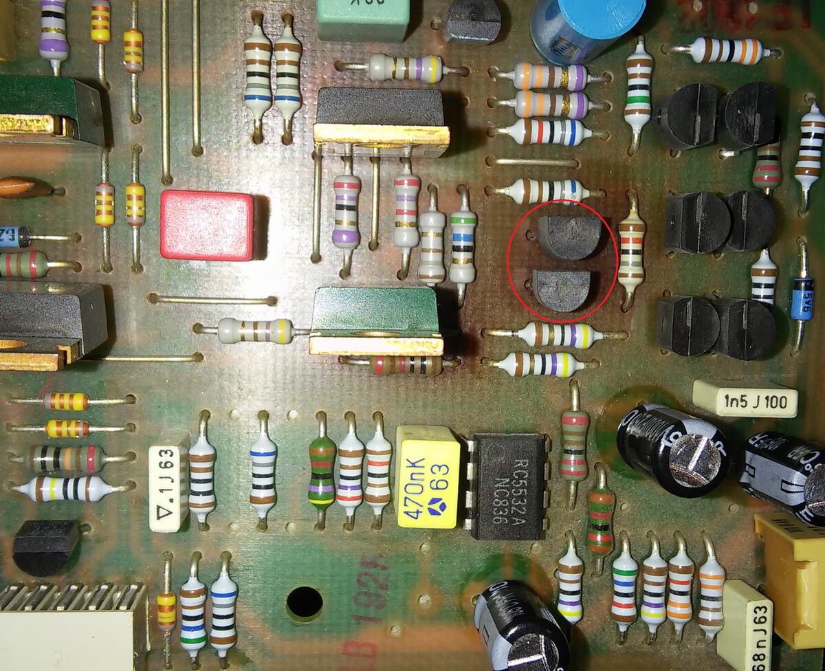

Ich nutze zwei BM Aktivmonitore. Die Treiber der Endstufe beeinhalten
zwei BC556B Transistoren die im Betrieb bis zu 140°C warm werden. Dies
hat zur Folge, dass die Platine dunkel wird. Hier wurde offensichtlich
seitens Hersteller ziemlich am Limit dimensioniert. Ruheströme sind
richtig eingestellt und der Lautsprecher funktioniert auch anstandslos
(seit vielen Jahren) da ich die Rückwand nicht komplett anschraube. Der
Hersteller hat damals als Gegenmaßnahme einfach Löcher ins Gehäuse
gebohrt, um das ganze thermisch besser in den Griff zu bekommen (ähnlich
zu dem nicht ganz angeschraubten Gehäuse). Aktive Kühlung fällt aufgrund
Bauraum sowie Akustik weg. Soviel zur Vorgeschichte.
Ich möchte das ganze nun mal etwas besser lösen. Ziel dabei ist es, die
Platine vor dem weiteren braun werden zu schützen. Folgendes habe ich
überlegt:
1) Transistor von der Platine distanzieren.
Ist mit den originalen Transistoren leider nicht möglich, da die
Beinchen zu kurz abgeschnitten wurden (ich würde sich auch nicht
verlängern wollen, da murks). Also habe ich neue BC556B bestellt. Leider
fand ich als Hersteller nur noch Diotec und CDIL. Der CDIL ist direkt
nach 5min ausgefallen (durchlegiert) und der Diotec hat zumindest mal 3h
gehalten, aber dann auch mit Kurzschluss verabschiedet. Super
ärgerlich... Also originale Transistoren zurückgebaut und der LS läuft
seit Tagen. Ich weiß leider nicht, welcher Hersteller das Original ist
(Siemens, NXP, Onsemi ??, Es steht nur BC556B drauf). Kennt hier jemand
eine Quelle für alte Lagerbestände? Nicht sicher, ob bei eb.. ein Onsemi
auch ein Onsemi ist. Hätte ich "anständige" BC556B, dann wäre das
sicherlich die eleganteste Lösung.
2) Transistoren Passiv kühlen
Ich fand für das TO92 Gehäuse 2 Kühlkörper im Netz (Bildersuche TO92
Kühlkörper), welche aber viel zu breit sind. Vielleicht kennt hier
jemand eine "schmale" Lösung?
Ich bin auch für alternative Ansätze offen.

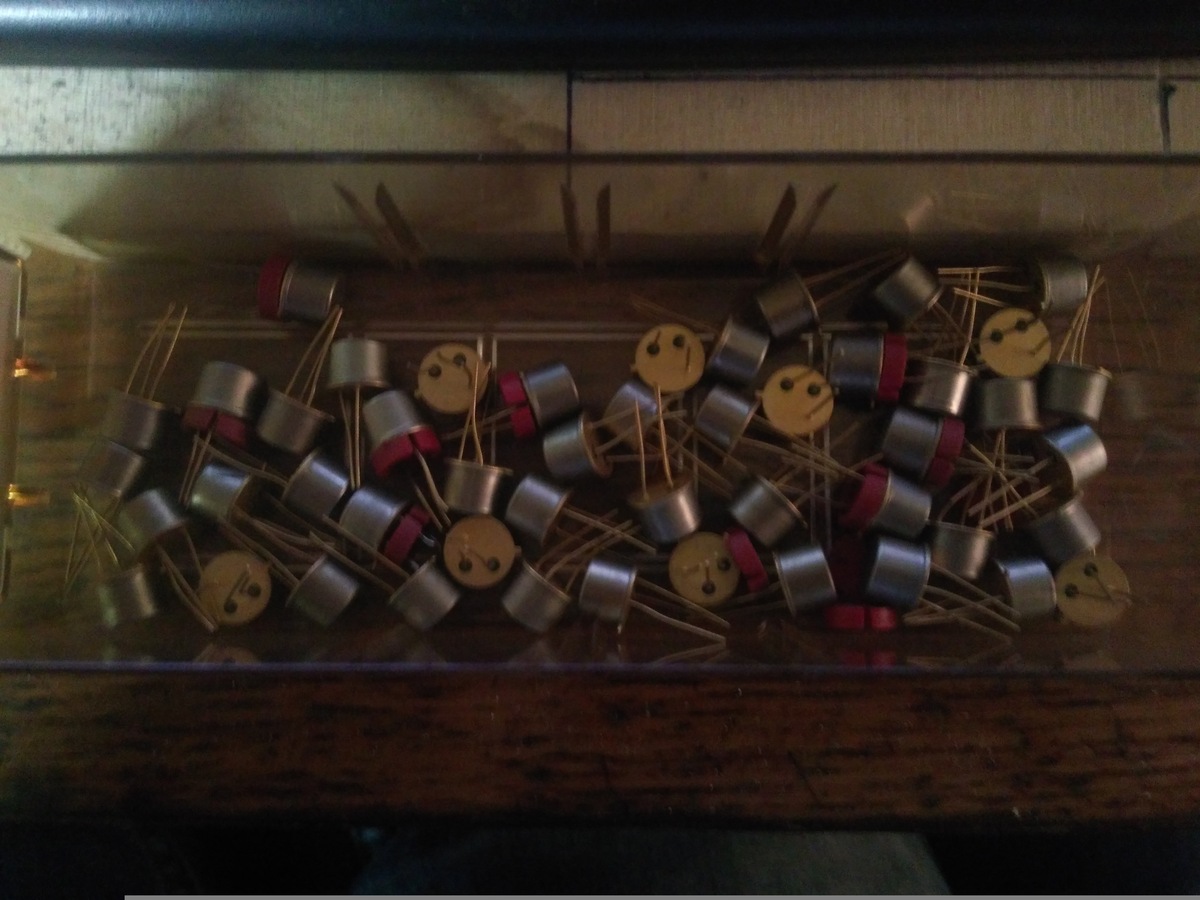

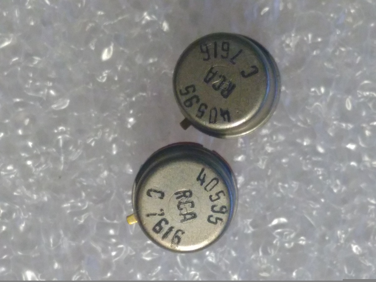

von H.Joachim S. (crazyhorse)
TO220 hat den Nachteil, dass die Beinchen zu dick sind. Ausserdem stimmt
i.a. die Anschlussreihenfolge nicht (TO126 auch nicht). Kann man alles
machen, muss man aber nicht.
Ich würde TO5 empfehlen, bisschen zur Seite biegen dann passt das auch.
Gibts aber kaum noch.
Ich hätte noch 40595 (Gott habe RCA selig) da, die sollten prima
geeignet sein. Gegen Porto kannst du paar bekommen.

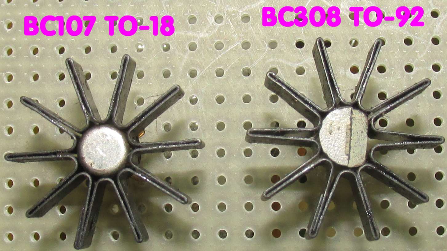

von Percy N. (vox_bovi)
Christian M. schrieb:
> es gab doch mal so Aufsteckkühlkörper für die BC107 Typen, die sollten
> doch da auch passen.
Warum sollten TO-18 Kühlsterne auf TO-92 passen?

Zuerst: Auf der Platine herausfinden, wie die beiden Transistoren
verschaltet sind. Meine Vermutung wäre als Differenzverstärkerstufe.

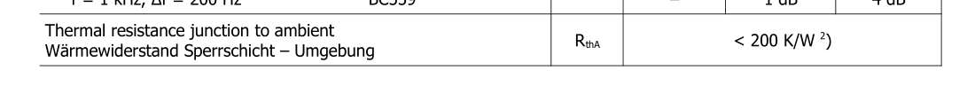

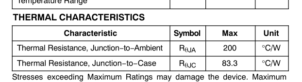

von Elliot (Gast)
SF828 oder SF829, deren Gehäuse ist etwas größer als die normalen TO92
und die Beinchen/Chipträger sind auch etwas fetter. Daher Pmax=735mW und
Rthja nur 170K/W gegenüber den 500mW oder 625mW bzw. 200K/W oder 250K/W
(je nach Hersteller) bei den BC556.

von michael_ (Gast)
Würde ich auch machen.
So richtig glaube ich nicht an einen Konstruktionsfehler.
Werden beide gleich warm?
Warum ist die Platine an dem grünen TO-220 so braun?

von Manfred (Gast)
> geeignet sein.
Wo hast Du die her? Ich habe davon noch einen, drei 40594 und ein paar
40327 - von keinem dieser weiß ich, was die können. Die haben sehr lange
Beine, ich meine, dass es für TO-5 mal eine Aufsteckklammer mit
Gewindebolzen gab, man diese also an einen großen Kühlkörper bringen
konnte.

> bringt?
Hätte ich aus dem Gefühl heraus auch gesagt. Das Datenblatt von ST meint
aber 200K/W zur Umgebung, ebenso wie der BC556 von Diotec. Irgendwie
komisch, der BC160 ist aus Blech und hat deutlich mehr Fläche.
Sie tun es, weil der Durchmesser halbwegs gleich ist. Was die auf dem
Plastikgehäuse bringen, müsste man testen.
Arno H. schrieb:
> Statt BC327 würde ich den BC640 nehmen, der immerhin 0,83 Watt
> Verlustleistung verkraftet.
Dummer Tip, auch der steckt im TO-92 und ist mit dem gleichen
Wärmewiderstand beschrieben wie der BC556.
> Beine
Meine haben eher kurze Beine, sieht aber original aus.
Die Geschichte dazu glaubst du eh nicht :-). Die habe ich um 1982 von
meinem Onkel aus dem Westen mitgebracht bekommen, 250er-Tüte aus
Bundeswehrentsorgung und entpuppte sich als echter Goldstaub. Man bekam
ums Verrecken keine pnp mit >60V Sperrspannung. KFY18 war noch das beste
was greifbar war.
Irgendwann nach der Wende habe ich dann meine Werkstatt im Haus meiner
Eltern geräumt, die Dinger habe ich aus nostalgischen Gründen
tatsächlich wieder mit hergebracht. Die meisten habe ich verbaut, es
sind vielleicht noch 30 oder 40 übrig.
von Falk B. (falk)
Manfred schrieb:
Schöne Selbstverarschung, ein TO92 mit einem schlecht sitzenden
Kühlstern nennenswert kühlen zu wollen!
von Manfred (Gast)
Percy N. schrieb im Beitrag #6575508:
> Zum einen passt die Rundung des Gehäuses überhaupt nicht,
Nur weil Du keine Ahnung hast, musst Du nicht solchen Unsinn behaupten,
ich mache schon ein paar Tage mit Elektronik.
Laut Philips-Datenblättern von 1997
hat der BC107 TO-18 4,55..4,7mm Durchmesser,
ein BC237 TO-92 ist ein Kreissegment von 4,4..4,8mm Durchmesser.
Ob sich das in dem gegebenen Gerät unterbringen lässt, ist eine andere
Baustelle, die Kühlsterne gehen jedenfalls auf beide.
Lesen? Was könnte ich gemeint haben:
Manfred schrieb:
> Was die auf dem Plastikgehäuse bringen, müsste man testen.
von Dieter (Gast)
Falk B. schrieb:
> einem schlecht sitzenden Kühlstern
Ist immer noch besser als ohne,  aber mehr wuerde nicht so viel Kuehlung
verschenken.
von Manfred (Gast)
>> Beine
Passt, meine 4059x habe normal kurze Beine, nur die 40327 sind dreimal
so lang.
Meine stammen vermutlich aus einer aufgegebenen Fertigung von Telefunken
oder später ANT, kommerzielle Produkte, keine Heimelektronik.
"Aus dem Westen mitgebracht" gab es damals. Wir haben uns einige Male in
der CSSR getroffen, die DDR-Leute haben dort billig Campinghütten
angemietet und wir sind aus dem Westen mit dem Motorrad dazu gestoßen.
Da hatte ich schon mal ein paar Halbleiter in der Tasche. Ein zweites
Loch in den Ä* gefreut haben die sich, als wir eine Tüte 741 in die DDR
geschafft haben.
von Peter D. (peda)
Mit Sicherheit.
Da hat jemand eine Schaltung für kleinere Spannung hochgeskillt, ohne
sie neu zu berechnen. Und damit steigen Spannung und Strom an, d.h. die
Leistung steigt mit der Spannung².
von Peter D. (peda)
Peter schrieb:
> Sollte der (wie die original verbauten) durchhalten,
> könnte ich diesen dann problemlos, aufgrund der langen Beinchen, höher
> auf die Platine setzen.
Dann werden sie weniger durch die Platine gekühlt und umso schneller
durchbrennen.
Die sitzen auch sehr dicht zusammen, so daß sie sich gegenseitig
aufheizen.
von Uli S. (uli12us)
Die Position der beiden ist ja echt superbescheuert. Wärs möglich, dass
du bei einem die beiden äusseren Beinchen kreuzt, dann könntest du
einfach ein Alublech dazwischenklemmen. Kupfer wär natürlich besser aber
leider auch viel teurer.
von Peter (Gast)
Peter D. schrieb:
> durchbrennen.
> aufheizen.
Sehr guter Hinweis! Wenn die 556 von Fairchild da sind, werde ich sie
zunächst auf die selbe Höhe setzen und testen. Danach dann von der
Platine distanzieren und mit dem (ebenso bestellten) Kühlkörpern
versehen. Also Teile sind bestellt. Wenn ich das getestet habe, werde
ich ein update geben. Ein Update natürlich auch zu dem Versuch mit dem
BD140. Danke für den Input von allen!

von Manfred (Gast)
Nochmal: Dummer Tip
Äxl schrieb:
> Was ist mit stattdessen mit dem?
> (Wurde ja schon genannt)
https://www.reichelt.de/bipolartransistor-pnp-80v-1a-0-8w-to-92-bc-640-cdil-p5034.html
von Arno H. (arno_h)
Manfred schrieb:
> Nochmal: Dummer Tip
Im Gegensatz zu dir bin ich durchaus in der Lage den Unterschied
zwischen der Angabe 125-150K/W für BC635 bis BC640 und einem
Wärmewiderstand von 200 bis 250K/W für BC556 bis BC560 zu erkennen.
Arno
von Manfred (Gast)
Ich kann auch lesen, und zwar die hier verlinkten Datenblätter.
Das heisst nur, lieber NXP als ON. Ausserdem sind das keine
Datenblätter, sondern willkürliche Ausschnitte.
Arno
von Manfred (Gast)
Was an
verstehst Du nicht? Klicke auf die Bauelemente, dann bekommst Du genau
die Datenblätter serviert, aus denen die Auszüge stammen.
