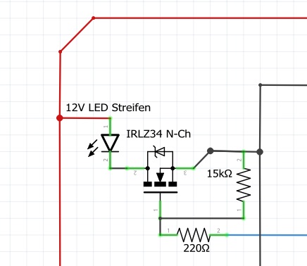

Hallo beisammen,
ich möchte mit einem ESP32 bzw. einem PCA9685 insg. 14 LED-Streifen mit
12V mittels PWM dimmen. Dazu habe ich mir 20 IRLZ34N besorgt und möchte
diese direkt vor die LED-Streifen 'hängen'. Das Steuersignal kann 3.3V
oder 5V Pegel haben. Je nachdem ob ich den ESP32 oder den PCA9685 für
das PWM signal verwende.
Das Problem ist nun, dass mein Aufbau wunderbar auf einem Steckbrett
funktioniert. Sobald ich aber die Mosfet mit den Widerständen
verlöte...bekomme ich am Gate eine Spannung, der Widerstand zwischen
Source und Gate ist z.B. um die 50 Ohm und die LED Streifen leuchten
ohne dass ich am Gate eine Spannung anliegen habe.
Da scheint was durchgebrutzelt zu sein. Ich habe nun 3 Mosfet verlötet
und immer das gleiche Problem. Alle haben auf dem Steckbrett ohne
Probleme funktioniert und nach dem verlöten haben alle dieses Problem.
Kann es sein, dass das Löten die Mosfet zerstört? Laut Datenblatt ist
eine maximale Lager bzw. Betriebstemperatur von 175° angegeben. Löten
tuhe ich mit 450°. Aber das Problem hatte ich bei noch keinem
Transistor.
Oder habe ich hier ein anderes Problem?
Danke erstmal, der analoge...Digitalfreund!

Gate Threshold Voltage 1.0 ––– 2.0 V (min-max). Oder versteh ich da was
falsch?

Das Problem ist ja sofort vorhanden. Und das selbst wenn ich an dem Gate
garnichts dran habe... also keine Quelle sondern das Gate nur über den
15k auf Ground liegt.

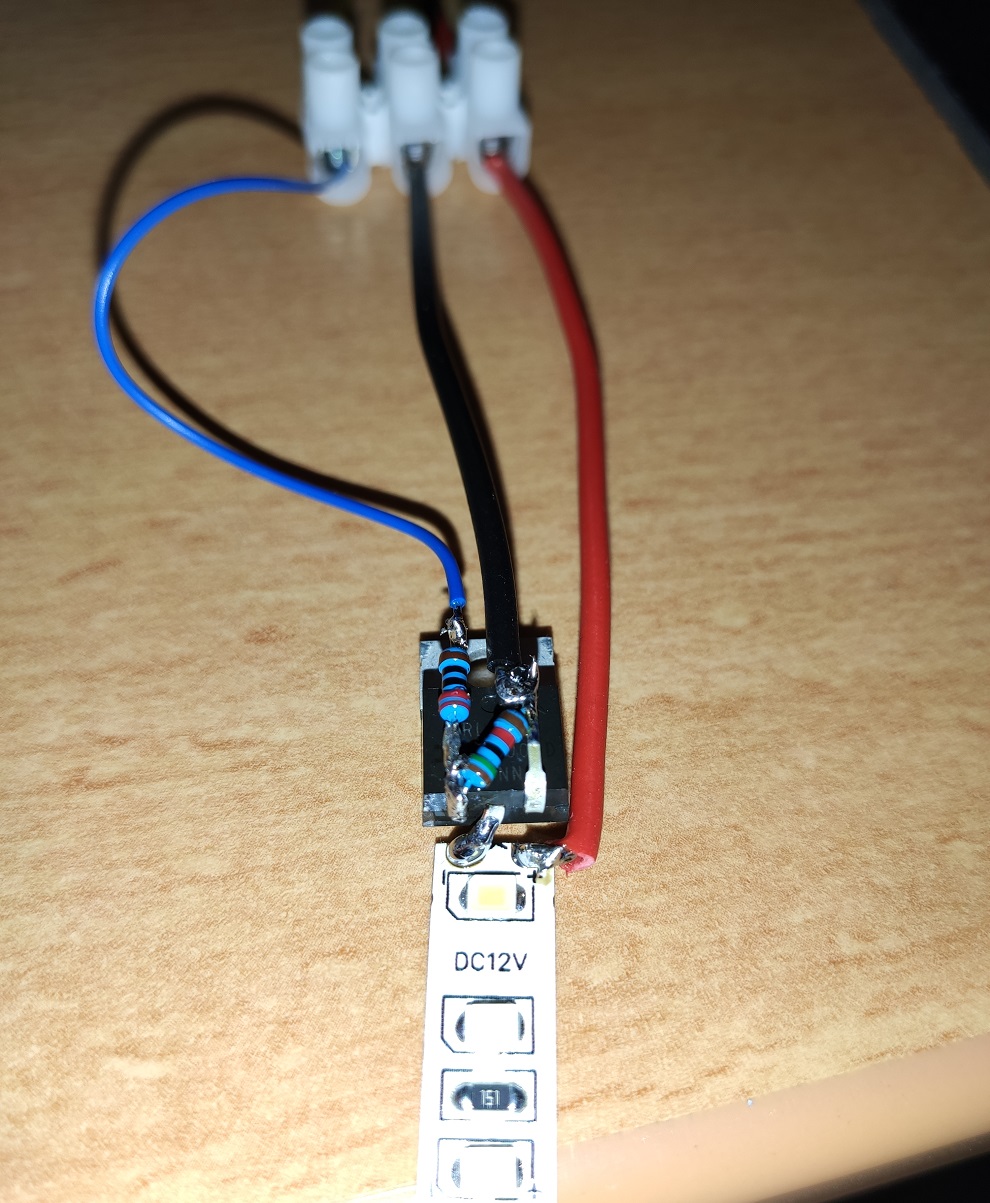

Peter P. schrieb:
> Richtig gesteckt, falsch herum gelötet?
Siehe angehängtes Bild.

analoger Digitalfreund schrieb:
> Das Steuersignal kann 3.3V oder 5V Pegel haben.
Dieses Steuersignal hat aber schon die selbe Masse wie die Source des
Mosfets?
Vogelwild, diese herumgezerrten und vergewaltigten Pins...

Das linke hochgebogene Beinchen hast Du vielleicht überhitzt, wenn Du da
länger drauf gehalten hast, um die beiden Widerstände anzulöten. Sieht
schon Grenzwertig aus. Auf der Kühlfahne sollte man am besten gar nicht
löten.
Ansonsten bei Problemen kannst Du mittels Draht alle drei Anschlüsse
kurz schließen, damit vom Lötkolben und Deinen aufgeladenen Händen da
