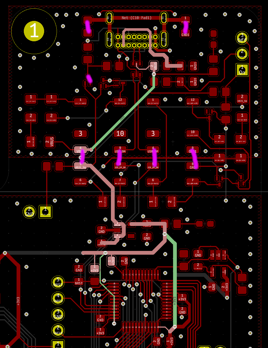

Guten Tag!

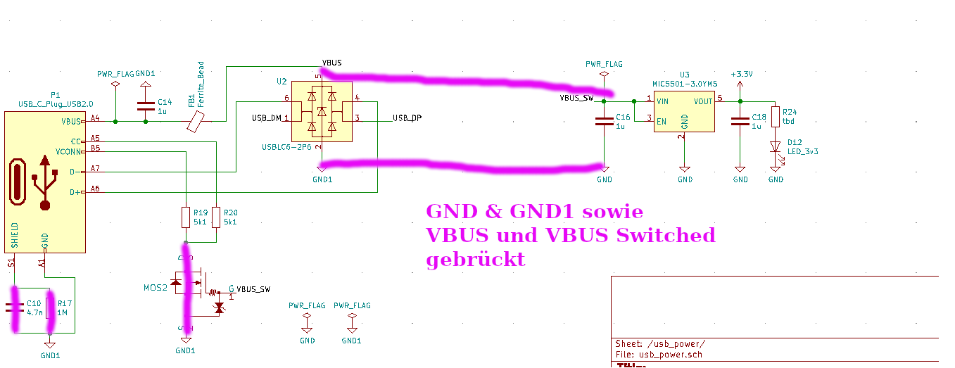

Fehlerbild: Beim einstecken des USB Kabels am Computer wird der µC
zerstört.
Resetleitung wird von µC Selbst auf low gezogen. Lässt sich nicht mehr
programmieren.
Ich habe bereits 4 µCs geschossen und hoffe auf eure Hilfe.
Ich habe von meiner Schaltung schon alles reduziert damit ich leichter
das Problem finden kann.

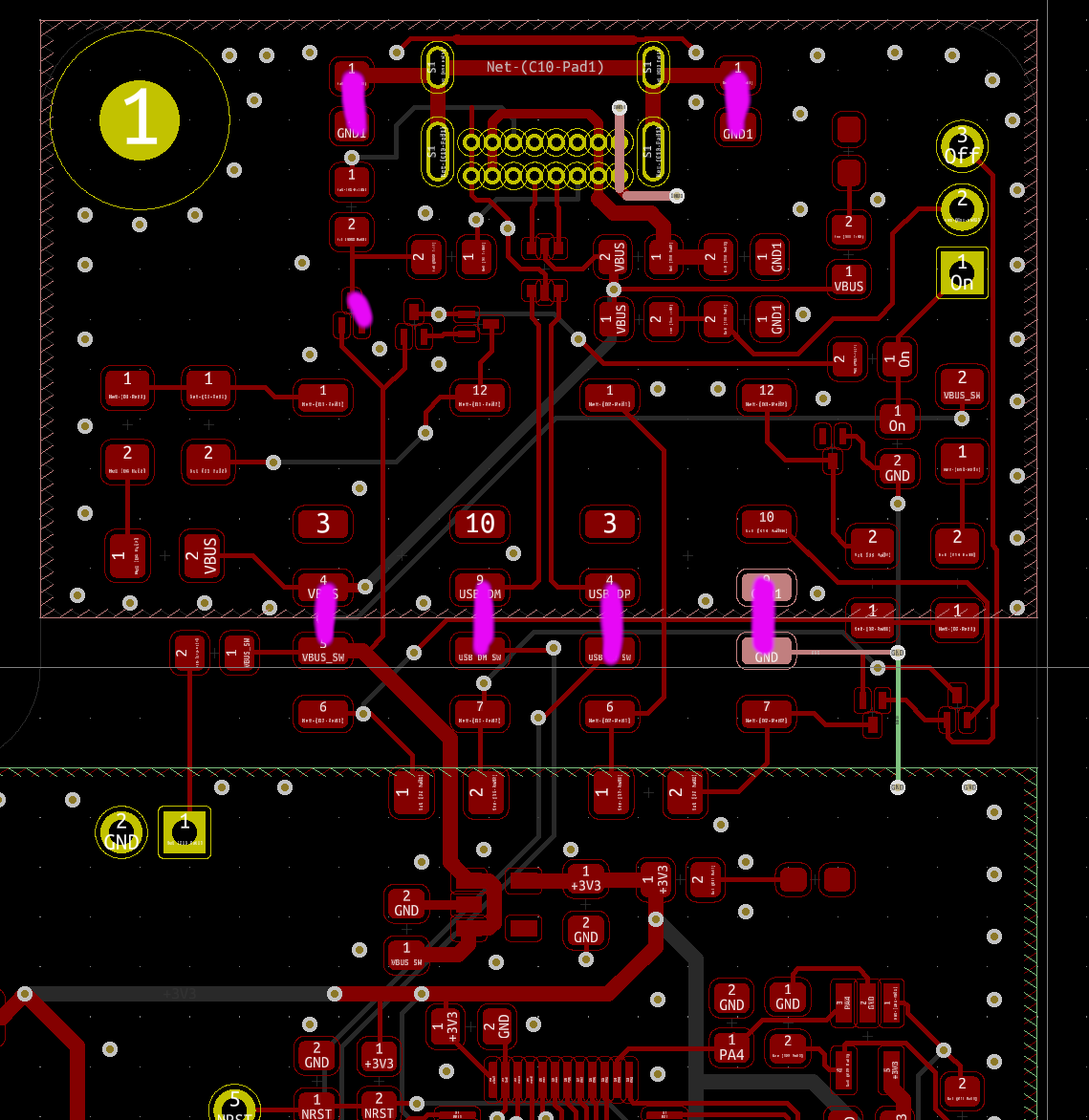

VBUS GND1 D+ D- vom USB habe ich in meinem Design Trennbar gemacht
mittels Relais, diese Umweg habe ich aber mittel Lötbrücken überbrückt.
Siehe Anhang.

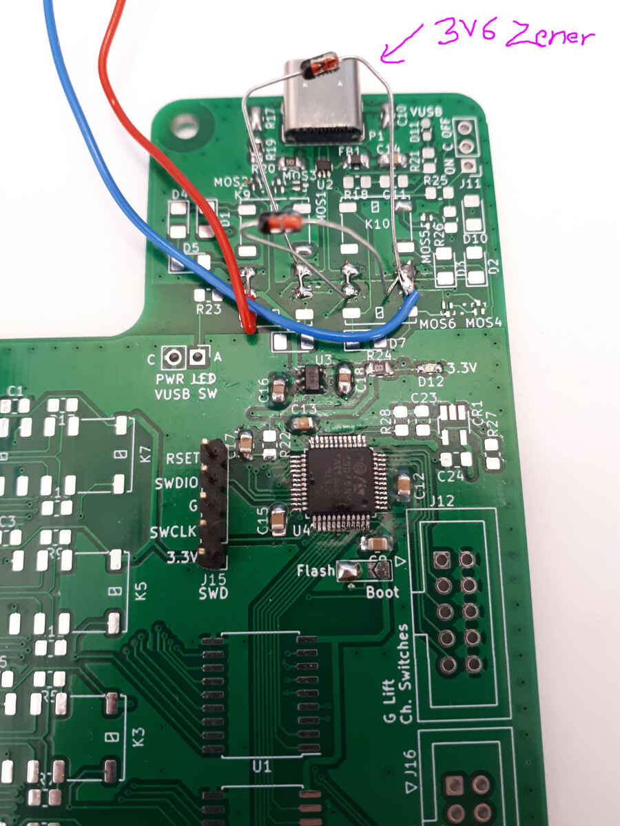

Weiters beim letzten Versuch habe ich 3V6 Zener in die Datenleitung
gehängt, hat aber auch nicht genutzt.
Ich habe mit dem Oszilloskop die Versorgung gemessen und diese Regelt
wunderbar auf 3v3 beim einstecken, kein overshoot. Auch bei den
Datenleitungen konnte ich keine Spannung über 3.3 V messen.

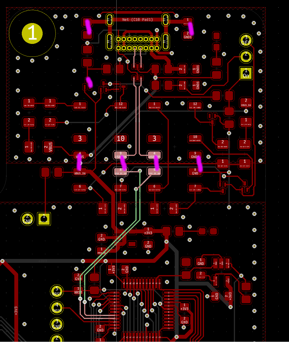

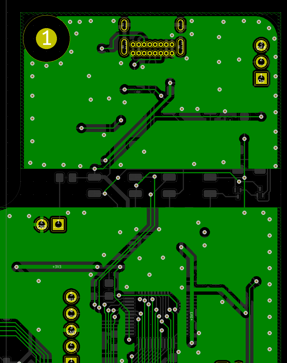

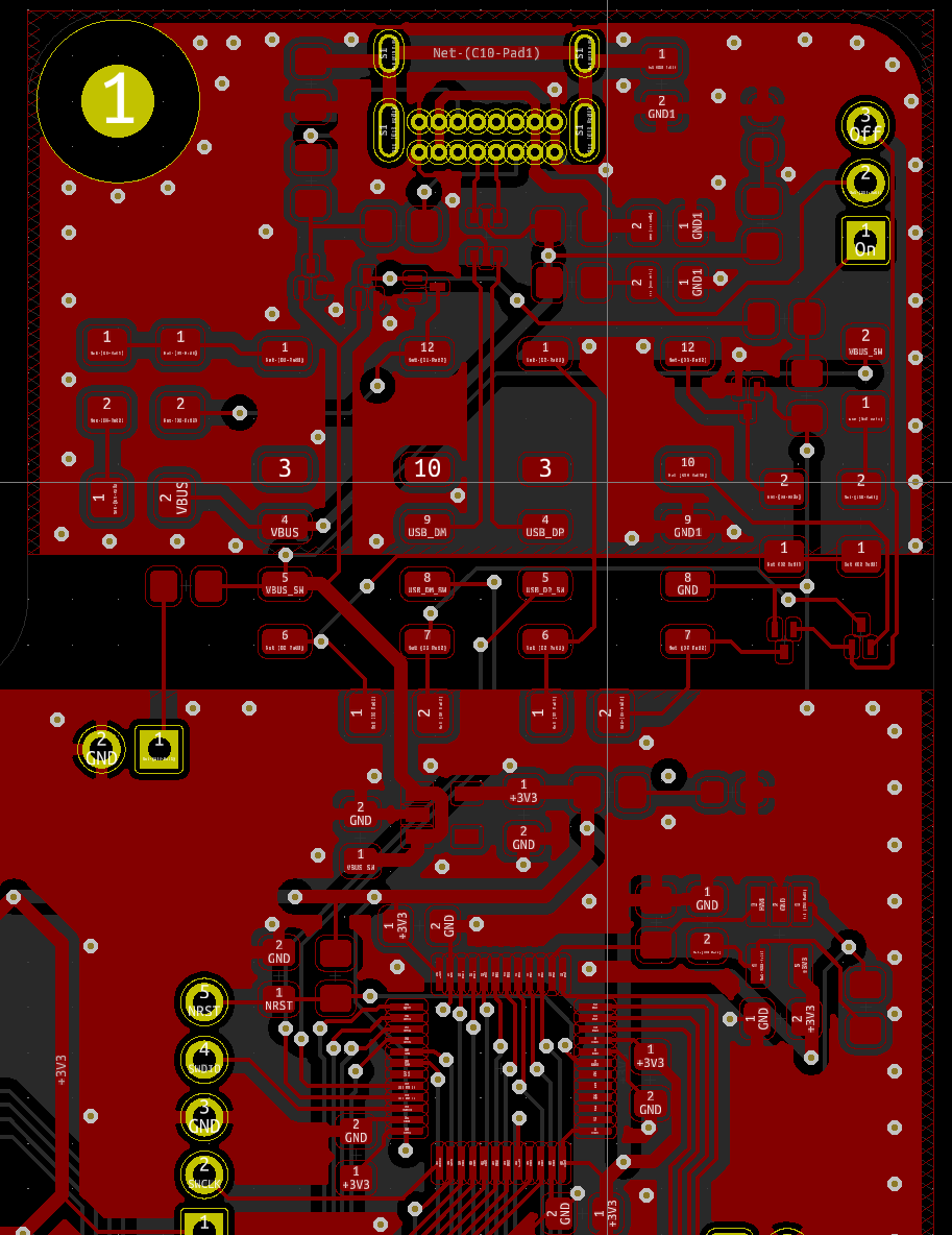

Was mir als einziger Mangel auffällt ist die Anbindung der GND Plane
von der GND1 Plane, siehe GND_edited.png. Nur eine sehr dünne Leitung
verbindet die Planes. Kann das einen Effekt haben?
Software auf dem µC ist STMCube IDE Projekt mit USB VCOM Port, kein
eigener Code.
Ich hoffe jemand kann mir Tipps geben, was ich mir noch ansehen kann!
Danke!
von Uwe B. (Firma: TU Darmstadt) (uwebonnes)
Warum ist R17 gebrueckt. Man hat gerne statische Aufladung zwischen PC
und Device, und die wird uber R17 beim Einstecken vernueftig entladen.
Ohne R17 sucht der Strom sich andere, destruktivere Wege.

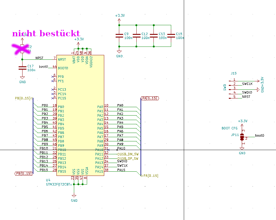

von dirk.h (Gast)
Was ich noch vergessen habe zu erwähnen:
Laut Schaltplan ist ein STM32F072CBT6 verbaut, bestückt ist jedoch ein
Pinkompatibler STM32L072CBT6! Einzige unterschied ist, dass der eine
dediziert VUSB hat, also eine eigen Treiberspannung für D+ D-. Diese ist
einfach auf 3.3V angeschlossen.

wieso hast Du die beiden PWR_FLAG Signale auf GND/GND1 gelegt?
d.h. Du hast VBUS auf GND gelegt (Kurzschluß)?
Andreas
von drik.h (Gast)
die PWR_FLAG Symbole sind soweit ich weiß bei Kicad, um zu wissen woher
Power kommt. Das ist keine Verbindung sondern nur eine Flag. Somit
schmeißt er beim ERC keine Warnings wenn ein PowerPin mit keinem Signal
mit PWR_FLAG verbunden ist.

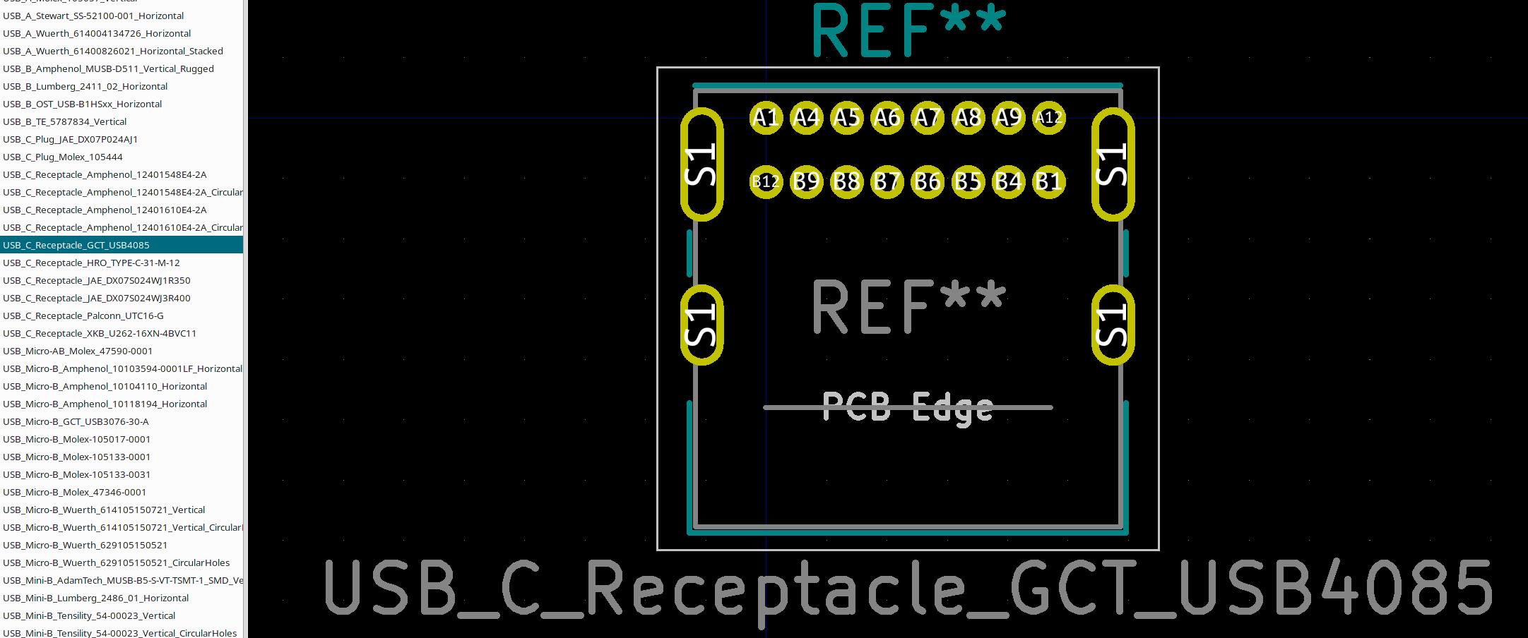

von mkn (Gast)
Beim USB-C Pinning der Buchse bist Du Dir sicher?
Was ist das für ein Modell?
Keine D+ / D- Brücken damit der Stecker in beiden Positionen
funktioniert?
Das Modell ist direkt von Kicad. Pinout stimmt soweit überein. Siehe
Anhang.
> funktioniert?
Nein ich hatte keine Brücken zwischen D+ D+ bei diesem PCB. Nachdem er
µC tot ist, sind ca 250- 300 kOhm dazwischen.

von Pandur S. (jetztnicht)
Weshalb ist die GND Plane und der GND nicht durchgehend fuer das ganze
Board ? Was sollen Ueberspannungsableiter fuer USB , das ist sinnlos.
Anbei, wie's geht, wenn man trennen muss.

> Google anwerfen, und nach 'STM32L0 nrst' oder 'STM32L0 reset' suchen. Da
> findet sich einiges, und vielleicht sind da noch ein paar Ideen für dich
> mit dabei.
Hab ich schon, das einzige, was ich gefunden habe das gleich klang ist:
https://community.st.com/s/question/0D50X0000ADCIJaSQP/stm32l151cct6-nrst-is-floating-?t=1612452932455

> Braucht dieser µC keine Widerstände in D+/D-?
Diese Widerstände hat ST bereits in den µC integriert.
> Ich kenne das eigentlich so, dass zwischen ESD-Schutz und USB-Buchse die
> beiden 24 Ohm oder 33 Ohm in Serie gehören.
> Das mit R17 und dem C wurde schon genannt. Wenn eine Komponente mit
> Schaltnetzteil versorgt wird und die andere (Desktop-PC) GND mit PE
> verbunden hat, kribbelt es beim Einstecken, wenn man den Schirm berührt
> und dieser auf der Geräteseite hart mit GND verbunden ist.
Ich kann kein kribbeln feststellen. Hatte jedoch den Fehler ebenfalls
mit dieser Bestückung von C10 und R17.

von Thorsten O. (Firma: mechapro GmbH) (ostermann) Benutzerseite
Laut dem Schaltplan-Symbol deiner Buchse hast du jeweils nur einen
Power-Pin verbunden. Im Layout sieht das anders aus?!
Hast Du das Lib-Element mal komplett gegen das Datenblatt geprüft, auch
die Zuordnung der Pins?
Meine Schaltung für einen STM32 sieht im Grunde genauso aus, allerdings
ist die Schaltung self-powered und die Buchse ist Micro-B. Bei dir
fehlen allerdings die 22R Serienwiderstände.
Mit freundlichen Grüßen
Thorsten Ostermann

Den USB c Stecker auch richtigrum bestückt?
