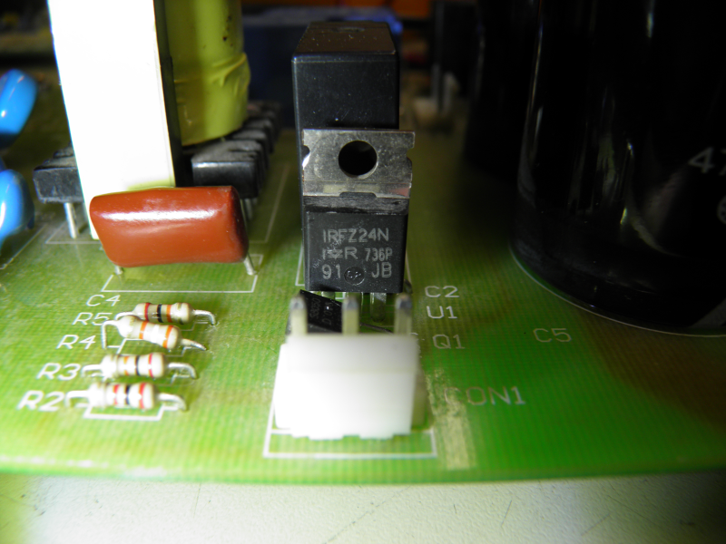

Beim Durchmessen habe ich festgestellt,HF-Relais zieht nicht an.
Der Transistor S8050 hat sich verabschiedet. Habe in ersetzt,leider
zieht das HF-Relais wieder nicht an. Der MosFet IRFZ24N ist ok.
Vielleicht hat hier jemand Tipps wo ich weiter suchen müßte.

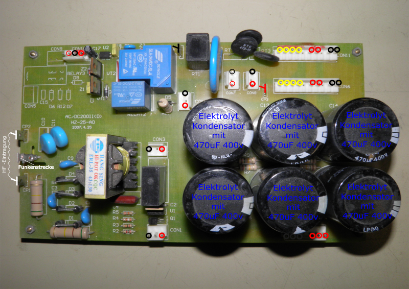

Als Anhang habe ich einige Bilder mit der Bestückung gezeichnet.
Es wäre nett wenn sich jemand melden würde.

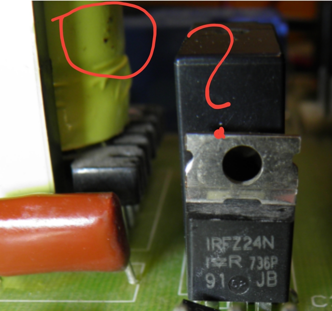

Hoffentlich hast du es damit nicht übertrieben. Kann es sein, dass der
HF-Trafo jetzt einen Durchschlag hat?
Siehe angehängtes Bild.
mfg mf
von Alois L. (bastleralois)
Hallo Achim,
danke das Du dich gemeldet hast!
Habe nachgesehen,ist nur eine Verschmutzung, die ich entfernen konnte.
Äußerlich an der Folie keine Beschädigung.
Mein Problem ist das HF-Relais wird nicht angesteuert.
mfg. Alois

Ich war längere Zeit nicht direkt im Forum. Das mit der HF-Zündung war
eine grössere Baustelle.
Mit Hilfe vom Schweisser Forum.de bekamm ich super Tipps.
Ich war sozusagen nur mehr der verlängerte Arm der unermüdlichen Helfer.
Wenn es interresiert kann sich die ganze Dokumendation im Schweisser
Forum.de (unter HF-Zündung vom TIG 200P AC/DC (BastlerAlois)) ansehen.
Da ich ja kein Elektriker bin und nur ein bischen löten kann,habe ich
mit damals 68 Jahren viel dazu gelernt.
Das ist soweit gegangen das ich mir den Zündtrafo der innen einen
Durchschlag hatte,selbst neu gewickelt habe.
Was soll ich noch sagen, das Schweißgerät funktioniert wieder wie neu.
