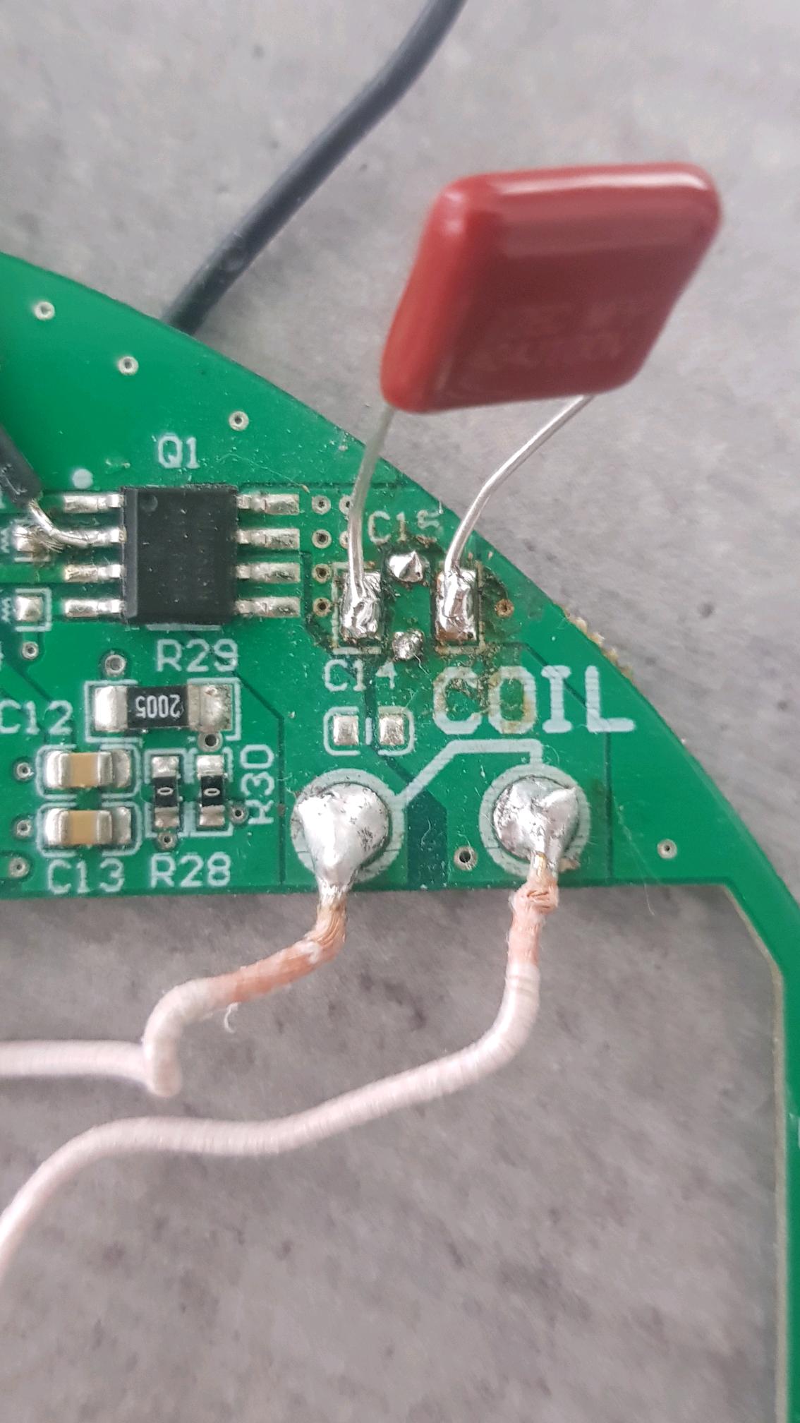

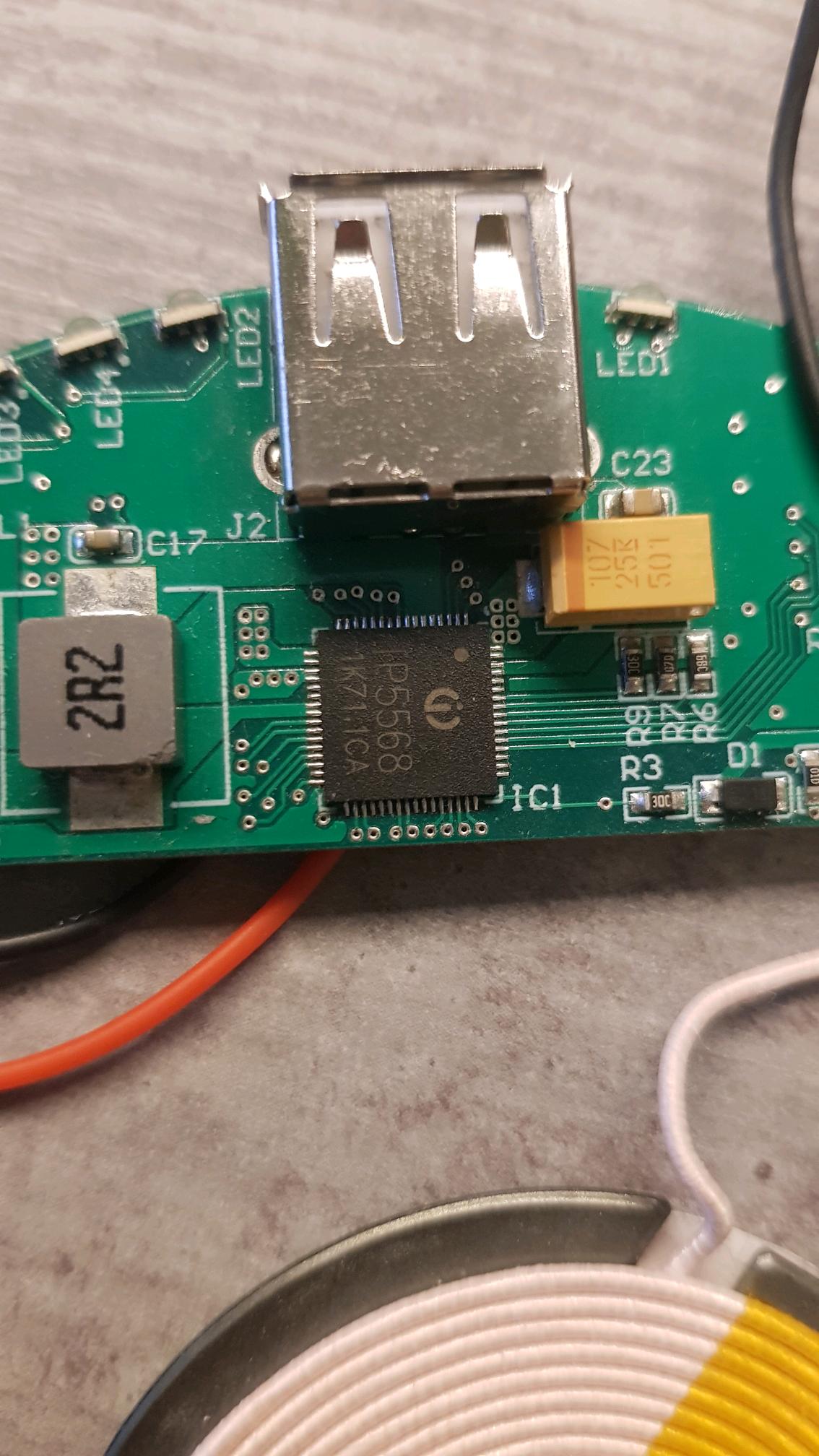

Ich habe eine Platine für eine Powerbank designen und herstellen lassen.
Die Platine funktioniert bis auf das kabellose Laden feature. Mir wurde
gesagt, dass ich einen Oszilloskop zum Messen brauche. Leider habe ich
aber kein Oszilloskop. Die Platine arbeitet mit dem Chip ip5568
(Datenblatt:
http://www.injoinic.com/wwwroot/uploads/files/20200214/7d8b85b3d51f5d9bd44f292fb1bf5e9a.pdf)
Kann mir jemand online helfen, oder wohnt jemand in der Nähe von Bern,
Schweiz, der mir beim Messen, und der Fehlersuche helfen könnte.

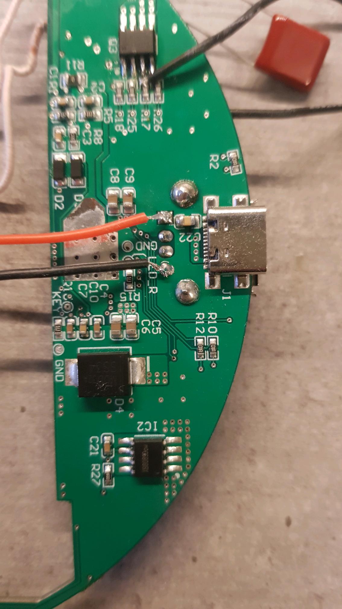

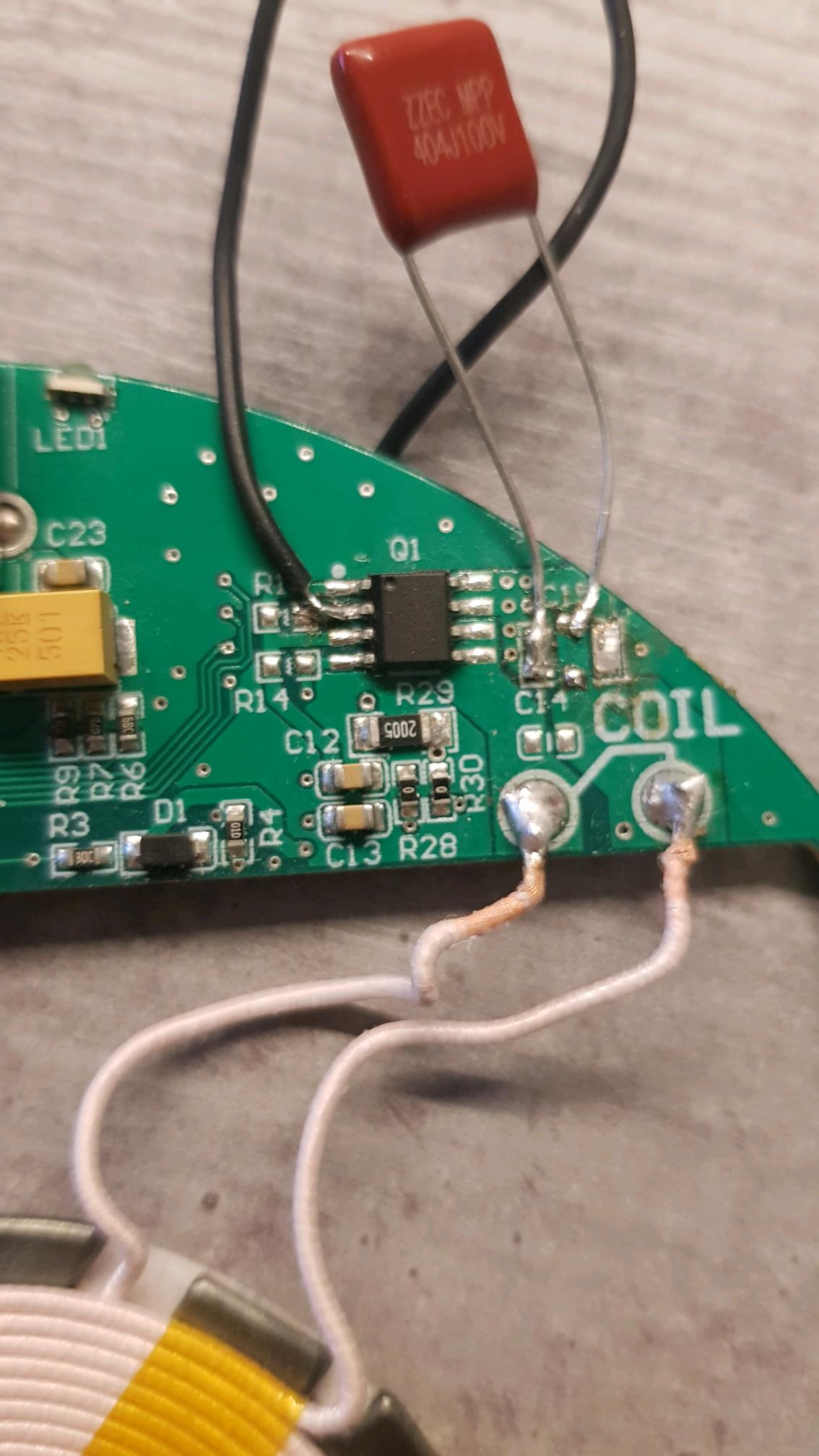

Als Fangfrage waere ein Foto der Platine angebracht. Waerest nicht der
Erste,  der ohne uebertragende Luftspule sein Glueck versucht. Oder so:
https://m.youtube.com/watch?v=TQwGjhwPEik
von Gustl B. (gustl_b)
Dieter schrieb:
> Waerest nicht der Erste,  der ohne uebertragende Luftspule sein Glueck
> versucht.
Tatsache, im Schaltplan fehlt sie. Da sind nur TP3 und TP4.
Und dann wäre interessant welches Gehäuse über der Spule ist.

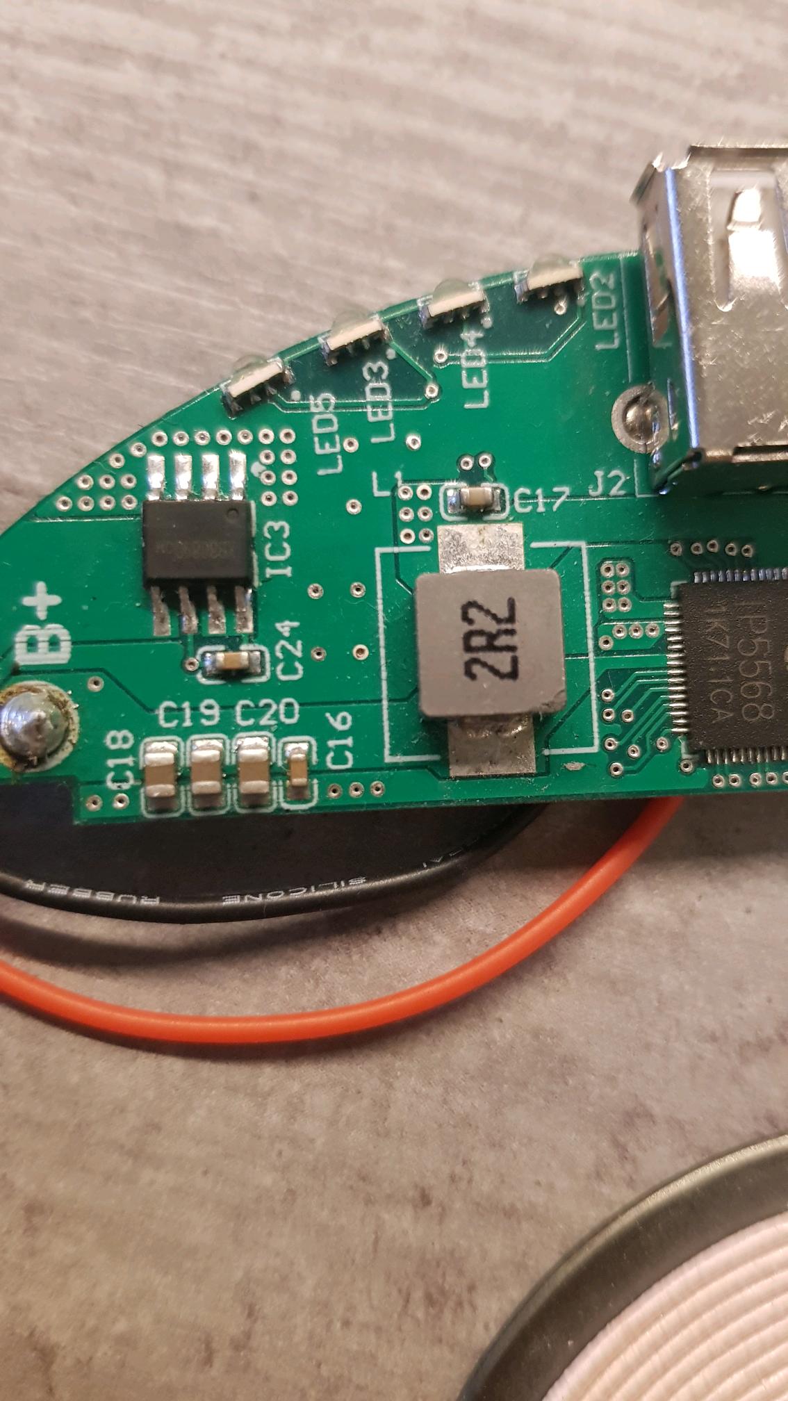

von Levin O. (levin_o)
Hier:
über der Spule war nichts bei meinen Versuchen. Auch hatte das Handy
keine Hülle. Und es ist die richtige Spule

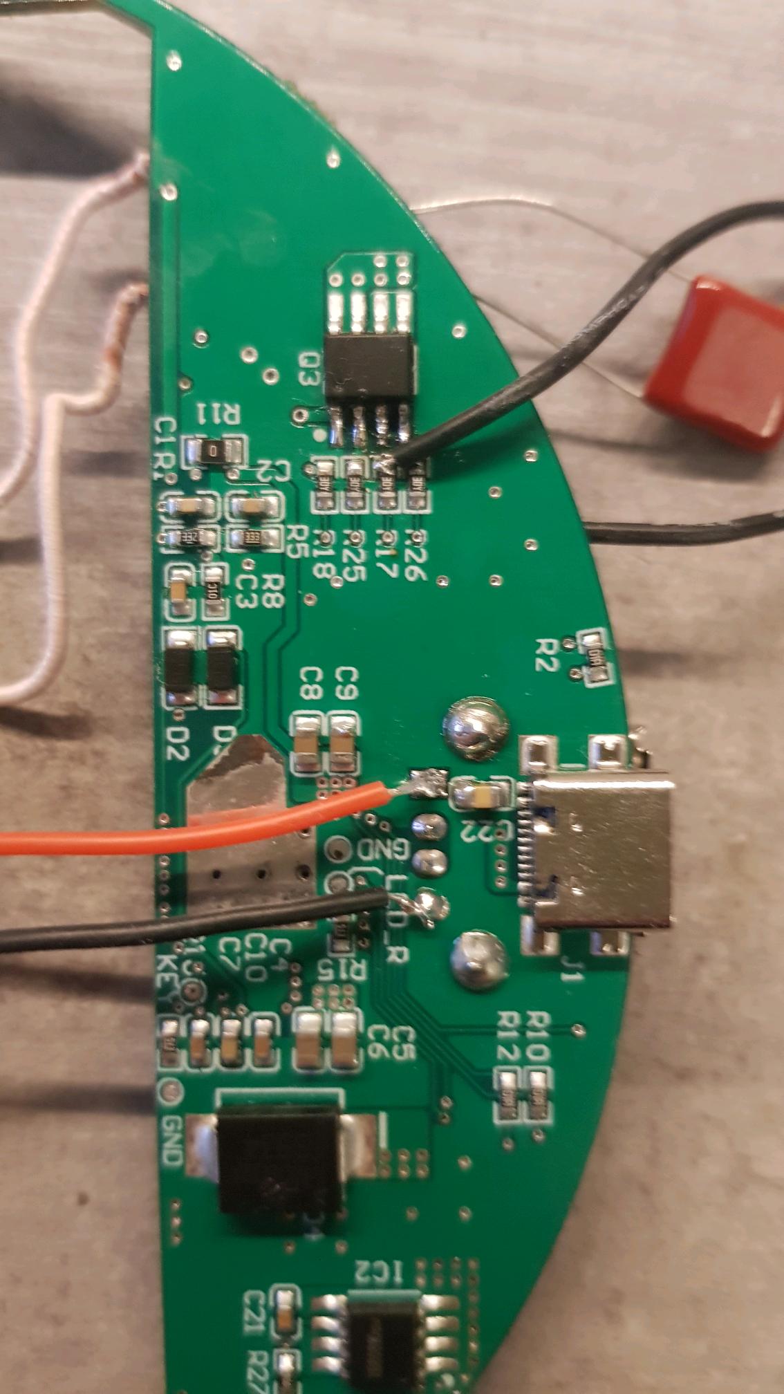

von Alter xp Rechner (Gast)
Levin O. schrieb:
> Hier:
besseres Bild geht absolut nicht?
Was für ein Bild würde dir weiterhelfen?

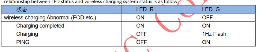

von Taz G. (taz1971)
Interessant wäre was die LEDs LED_G und LED_R über den Status vom
Wireless Charging aussagen.
Ich würde als Behelf die Signale gleichrichten und auf einen Kondensator
geben. Also z.B. DNGate1 über Diode auf Kondensator und mit Multimeter
messen.
Ich konnte auch keinen Fehler im Schaltplan ausmachen.
Das LED_G blinkt teilweise einfach ohne grund auf. LED_R habe ich nicht
verbunden bis jetzt.

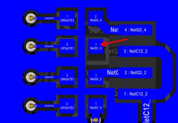

Der DRC Check sagt ein unrouted Net. Netz Upgate1 geht auf den
Widerstand und ended dort.
Okay. Ich schaue ob das das Problem ist! Danke dir!
Geht immer noch nicht...

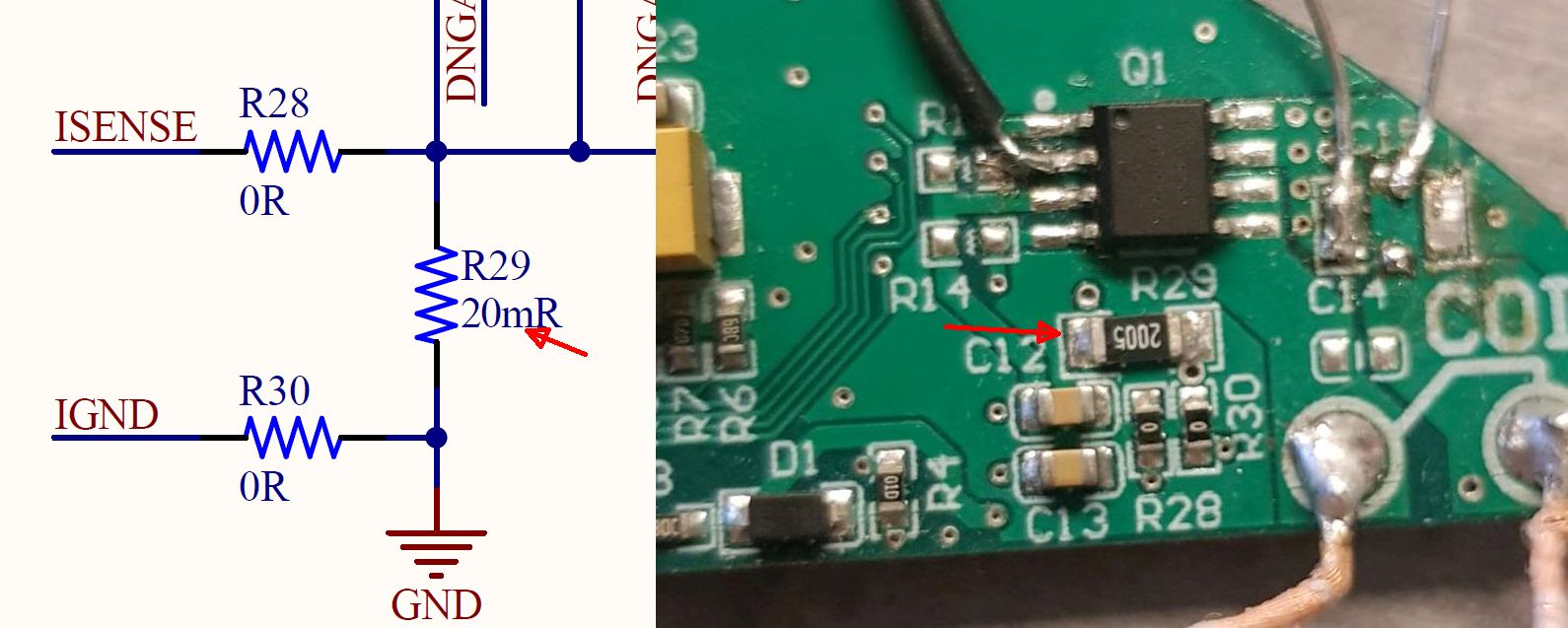

Sicherlich sind hier Einige die mit dem Oszilloskop messen könnten ob
die Spule angesteuert wird. Wenn ich das richtig sehe besteht die
Ansteuerung für die Spule im groben aus Q1 und Q3, Doppel-Mosfets als
H-Brücke. Q1 ist ein P-Channel, Q3 ein N-Channel.
Die Signale UPGATE1, UPGATE2, DNGATE1 bzw. DNGATE2 steuern die
Treiberstufe und kommen von IC1. Ein Oszi ist zur Fehlersuche
unvermeidbar. Die Frage ist ob das Layout ok ist und ob vernünftig

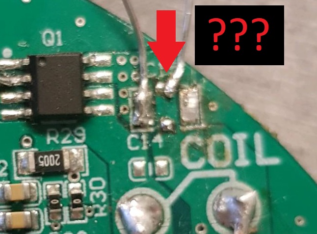

gelötet wurde. Die Lötstellen von C14 (der abgesetzte bedrahtete)
gefallen mir nicht. Ob die Lötstellen an IC1 gut sind erkennt man nicht.
Das Foto ist so dermaßen unscharf dass es aussieht als ob alles
verbunden ist;-)
Ist die Platine doppelseitig? Ich sehe z.B. Q1...nicht aber Q3.
Andere Bauteile vom Schaltplan sind auch nicht zu sehen.

von Jörg R. (solar77)
> nicht verbunden bis jetzt.
Merkwürdig, könnte ein SW-Fehler sein.
Aber...hat sich wohl erledigt🤔
Jörg R. schrieb:
Nein Leider noch nicht. Ich hatte keine Zeit.

Hier sind einige Bilder. Den Roten Capacitor habe ich angelötet. Da war
vorher ein anderer Capacitor. Auch die Kabel habe ich angelötet
von Magnus M. (magnetus) Benutzerseite
Ähm... was soll das?
Magnus M. schrieb:
Habe ich mich auch schon gefragt.
Insgesamt sind einige Lötzinnspritzer auf der Platine zu sehen.
Ja das ist von mir gelötet. Ich bin eindeutig nicht Profi. Aber denkst
du es liegt an dem?
Jörg R. schrieb:
> Magnus M. schrieb:
Ich denke die Lötspritzer sind von mir. Sind diese Schlimm?
> denkst du es liegt an dem?
Das kann man nicht wissen. Ich frage mich nur ob er an der richtigen
Stelle eingelötet wurde.
Die Frage meinst Du hoffentlich nicht ernst🤔
Weshalb hast Du den C ausgetauscht?
Richard B. schrieb:

von das Gute im Menschen (Gast)
Jörg, erst mal Daumen hoch. Nette Hilfe. Ich habe aber tatsächlich
vorhin beim lesen gedacht, du würdest jetzt indische Entwicklungsarbeit
machen ;-)) Beim roten 'Capacitor' haben meine Warnfilter geblinkt. Aber
da du die Schweiz erwähnst ist es ja auch irgendwie plausibel.
Ich finde Fehlersuche spannend, weil es so viel mit Erfahrung zu tun
hat. Jeder gefundene Fehler macht dich besser.
Auch maschinelle Bestückung schützt ja nicht zwangsläufig, davor, dass
Dioden o.ä. verpolt sind. Kann ich nich erkennen.
R13/R14 scheint der Entwickler ja zumindestens potentiell sinnvoll zu
sehen. Vielleicht macht das Sinn? Ich gestehe ich habe das Datenblatt
nicht runtergeladen, war mir nur aufgefallen, dass die nc sind aber halt
vorgesehen.
Jörg R. schrieb:
> Magnus M. schrieb:
Was Magnus mit seinem dicken, fetten roten Pfeil sagen möchte ist, dass
der Kondensator falsch angelötet ist. Das rechte Bein geht an
Durchkontaktierungen nach GND und nicht ans rechte Pad vom Kondensator.
Ist der richtig Dimensioniert ? Im Schaltplan sind zwei 10uF parallel.
Mach die originalen wieder rein.

Levin O. schrieb:
> Weil ich habe im Internet nach Platinen mit dem selben IC gesucht, und
> überall wurde genau dieser C gebraucht. Dieser ist speziell für wireless
> charging.
und möchtest du denn den C noch mal richtig anlöten?
Taz G. schrieb:
> Jörg R. schrieb:
>> Magnus M. schrieb:
Okay ich werde es ändern. Danke!
Dort ist original nur 1 capacitor drin. Nämlich
folgender:https://www.digikey.com/en/products/detail/johanson-dielectrics-inc/101X44W404MV4E/2209876
Wegstaben V. schrieb:
>> charging.
Ein Bein ganz links und ein Bein ganz rechts, richtig?
Ja, denn dort würde auch ein SMD Kondensator angelötet.
Jörg R. schrieb:
Okay. Danke habe es jetzt so gemacht
Habe es getestet. Funktioniert immer noch nicht.
von Rainer S. (enevile) Benutzerseite
Gibt es Dokumente von dem Original? Oder gar ein Nachbau-Rezept?
Also die induktive Ladung funktioniert nicht?
Hast du den nach deinen Lötexperiment deine Versorgungsspannung geprüft?
Levin O. schrieb:
Das ist doch dein Projekt oder nicht? Taz G. hat einen sehr guten
Hinweis gegeben. Eine Status-Anzeige sagt sehr viel darüber aus.
Kennst du die Seite? Rein schauen lohnt sich sehr.

Ich habe jetzt noch das rote LED verbunden. Dieses Leuchtet auf. Im
Datenblatt steht, das dieses bei "Wireless charging Abnormal"
aufleuchtet.
Es steht FOD: Dieses bedeutet "foreign object detection"
"Fremdkörpererkennung"
Bei meinen Test habe ich keine andere Objekte in der Nähe von der Spule.
Ich teste mit einem receiver.
Wenn die Grünen Leds manchmal aufblinken, geht das rote led aus,
Bedeutet es ist im PING zustand. ICh weiss baer nicht genau was PING
bedeutet.

Beispiel Zustand=Charging da ist die rote Led dauerhaft aus und
gleichzeitig die grüne Led blinkt mit einer Frequenz von 1 Hertz. Wenn
du in diesen Modus bist dann würde dein Akku schon laden.
Wenn Zustand=Ping ist die rote Led aus und gleichzeitig die grüne Led
dauerhaft an. Dann sucht er einen Akku.

Tu mir mal einen Gefallen und mess mal R29 nach, ob der wirklich 20
milli Ohm hat. Auf dem Foto lese ich 2005 sieht für mich nach 20MOhm
aus, aber ich weiß nicht was auf einem 20 Milli Ohm Widerstand drauf
gedruckt ist.
Okay werde ich machen! Danke
von Arc N. (arc)
Jörg R. schrieb:
Jein, dass Teil ist ein X2Y-Kondensator mit 2x 0.4 uF, 20%, X7R, 100 V
im  1410 Gehäuse.
Also war es trozdem zuerst richtig?
von Arc N. (arc)
Halb richtig. Wenn der Schaltplan (da stehen nur 0.4 uF) stimmt, dann
sind die beiden Hälften des X2Y-Kondensators parallel geschaltet also
doppelte Kapazität.

Müsste das dann nicht durch zwei in Reihe geschaltete Kondensatoren
ersetzt werden und deren Mittelpunkt an Masse?
Beitrag #6581311 wurde von einem Moderator gelöscht.
Ich hatte meinen PCB-Designer gefragt und er meinte, das ein Bein links
sein müsse und das andere oben.
Wie es vorher war, war es richtig.
Ein Bein links und das Andere in der Mitte.

Ich denke wenn er den 20MOhm durch 20mOhm ersetzt, hat er gute Chancen
das die Platine läuft und das ohne Ahnung oder einem teurem Oszilloskop.
(wäre das nicht super?)

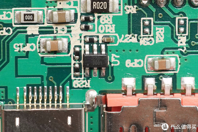

Ich versuchte R29 zu messen. Aber ich glaube, dass das mein Multimeter
nicht kann. Ich habe meinen Multimeter auf 2M eingestellt (Maximum).
Wenn ich messe geht die Zahl immer höher, und dann steht 1 Dort. Aber
die restlichen Zahlen verschwinden. Ich glaube das ist ein Error.
Verstehe ich das Richtig, das das so ist, weil der Widerstand 20MOhm
ist?
Ich habe auch Bilder vom Internet von einer Powerbank mit demselbem IC
(IP5568), und dort ist die Nummer R020 draufgedruckt
(https://post.smzdm.com/p/a5k4888k/)
von N. H. (anybody)
das ist wohl der Fehler
> 20
> gedruckt ist.
20mR (Milliohm) wird richtig sein, so wie es im Schaltplan angegeben
ist. Über 20MOhm könnte die Spule über S1 bzw. S2 von Q3 (Pin 1 und 3)
nicht auf GND gezogen werden. R29 dient vermutlich ist als Shunt zur
Strommessung.
Die Messung des TO kann daher nicht richtig sein. Der Wert am DMM muss
in Richtung Null tendieren, die Messleitungen haben einen höheren
Widerstand als R29.
Frage in die Runde: Welchen Sinn haben R11, R28 bzw. R30? Die sind mit
0R angegeben.
> Strommessung.
> Widerstand als R29.
Okay. Kann gut sein das ich was falsch gemacht habe. Aber ich habe
eigentlich im Internet nachgeschaut, wie ich messen muss. Also ist er
aber trotzdem der falsche wiederstand?
Levin O. schrieb:
>> Strommessung.
>> Widerstand als R29.
Nein, Du musst nichts falsch gemacht haben. Aber dein Messwert passt
nicht zur Schaltung. Dein Messgerät muss nahezu 0 Ohm anzeigen. Am
besten wählst Du den kleinsten Messbereich.
Du kannst auch an Q3 Pin 1 bzw. Pin 3 gegen GND messen, denn dazwischen
liegt der Widerstand R29.
Hi Jörg,
für Dich mal ein Bild, warum ich denke das R29 falsch ist.
Die sind auch alle bestückt. Der Inder hat die vom Datenblatt mit
übertragen.
Denke mit R11 könnte man den Strom messen, was die Spule rausgibt. Oder
auf Wireless verzichten und R11 raus.
Und mit R28 & R30 wird die Spannung gemessen und der IP 5568 aussagen
kann ob gerade geladen wird oder voll ist etc.
Taz G. schrieb:
> Hi Jörg,
Ich habe meinen PCB-Designer gefragt, und er meint auch, das es der
faslche Wiederstand ist.
Soll ich noch was anderes Messen?

von uwe (Gast)
Da wurde halt falsch Bestückt vom Bestücker... oder falsche BOM bzw.
Stückliste, dann hat der Entwickler den Fehler gemacht (20MOhm<->20mOhm)
oder der Bestücker hat halt was verwechselt.
Deine Aufgabe wäre jetzt herauszufinden wer den Fehler gemacht hat um
ihn in zukünftigen PCBs nicht zu wiederholen.
Ein Blick in die BOM und ins Pick and Place File zeigt R29 = 20mR also
eindeutig Fehler vom Bestücker.
@uwe, wäre 20milliR besser gewesen ? Was hättest Du schrieben um
Verwechslung auszuschliessen ? (Ich hätte auch 20mR geschrieben)
von Cyblord -. (cyblord)
R02
von uwe (Gast)
Idiodensicher wenn auch nicht schön: 0,02Ohm
Es funktioniert!!!!!!Danke euch!!
DANKE DANKE DANKE!
Taz G. schrieb:
> Hi Jörg,
ich habe dich schon aus dem anderen Kommentar von Dir verstanden;-)
Levin O. schrieb:
> DANKE DANKE DANKE!
Lob an Taz G. dass er es gesehen hat. Mir wäre es erst beim messen
aufgefallen...ich kenne mich mit den Bezeichnungen von SMD-Bauteilen zu
wenig aus.
Schön, das es läuft.
