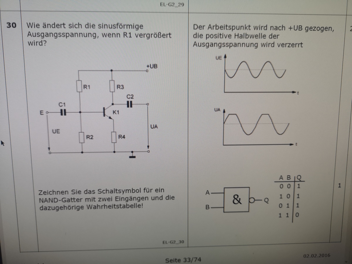

hab bei meiner Lehrabschluss Prüfung diese Frage gesehen und wollte
jetzt verstehen wie und was passiert wenn man den Rb Wiederstand über
den Arbeitspunkt heraus erhöht bzw. warum dann das Ua Signal abgehackt
wird.
Ich hoffe ihr könnt mir helfen ich hab schon verzweifelt im Internet
gesucht aber leider noch nichts diskretes gefunden das mir hier weiter
helfen würde.
Mfg Marco Maier
Gast #6575676
Die Spannung an der Basis wird niedriger
Spannung am Emitter folgt
weniger Strom durch  R4 und auch durch R3
weniger Spennungsabfall R3
Kollektorspannung Steigt
Gast #6575765
Ich sehe in der Schaltung keinen Rb. Meinst du R1? Falls ja, dann:
Die Spannung an R3 im Ruhezustand bestimmt den maximalen Hub des
Ausgangssignal in positiver Richtung. Wenn R3 z.B. im Ruhezustand auf 1V
vorgespannt wird, dann kann die Ausgangsspannung höchsten um 1V steigen.
In diesem extremen Moment hat R3 nur noch Null Volt und es fließt gar
kein Strom mehr durch R3, den Transistor und R4. Weniger als gar kein
Strom ist unmöglich.
> bzw. warum dann das Ua Signal abgehackt wird.
Weniger Basis-Strom bewirkt weniger Ausgangsstrom durch R3, den
Transistor und R4. Die Ruhespannung von R3 sinkt also, und damit auch
der maximal mögliche Hub der Ausgangsspannung.
Wie du siehst, wurden unterschiedliche Betrachtungsweisen genannt. Sie
sind alle richtig.

Das ist Unsinn. Es gibt in der Schaltung keinen Widerstand "Rb". Und der
Widerstand wird auch nicht "über den Arbeitspunkt hinaus erhöht".
Sondern der Arbeitspunkt verschiebt sich durch die Veränderung.
> helfen würde.
Klar. Die Frage soll ja auch dein Verständnis prüfen.
Gegenfrage: warum wird der Arbeitspunkt überhaupt so festgelegt, wie er
es ist? Kann es vielleicht sein, daß damit eine Eigenschaft der
Schaltung optimiert wird?

Bisher wurde der Verstärkungswert überhaupt noch nicht angesprochen -
dieser ändert sich nämlich auch!
* Eine Erhöhung von R1 vermindert (nach dem Spannungsteilerprinzip)die
Vorspannung an der Basis und reduziert dabei dann natürlich auch den
Emitter- bzw. Kollektor-Gleichstrom [Ic=f(Ube), exponentiell]
* Wie schon ausgeführt, gibt es dann einen geringeren
Gleichspannungsabfall am Koll.Widerstand R3, so dass das Ruhepotential
am Kollektor steigt und die Aussteuerungsfähigkeit nach oben hin (max.
bis zur Betriebsspannung) geringer wird. Das KANN dann natürlich - je
nach Größe der Signalspannung - zum Abschneiden der Spitzen der
positiven Halbwelle führen.
* Gleichzeitig wird aber auch die Signalverstärkung reduziert, denn die
Steilheit gm=Ic/26mV (bei Raumtemperatur) ist ja prop. zu Ic.
* Allerdings spielt dabei die Stärke der Gegenkopplung (R4) eine Rolle,
denn die Verstärkung ist ja V=-gm*R3/(1+gm*R4). Je nach Größe von R4
kann die Änderung also mehr oder weniger deutlich sein.
Die Abhahme der Verstärkung wird also durch die Gegenkopplung gemildert
- das genau ist ja auch der Vorteil der Gegenkopplung: Die
Empfindlichkeit der Schaltung auf Änderungen der der
Transistor-Parameter wird reduziert.
Eine weitere Folgerung fehlt noch:
U_R3 = max. positive Amplitude vor der Begrenzung => kleinere U_R3 =
frühere Begrenzung der positiven Amplitude.
R1 größer => U_R2 kleiner => U_R4 kleiner => I_R4 kleiner => Ic = I_R3
kleiner => U_R3 kleiner => U_max._pos.Amplitude kleiner => positive
Amplitude
frühere Begrenzung
Gast #6579414
Marco M. schrieb:
> ... wollte jetzt verstehen wie und was passiert wenn man den Rb
> Wiederstand über den Arbeitspunkt heraus erhöht
In der Schaltung kann man nichts über den Arbeitspunkt heraus erhöhen.
Der Arbeitspunkt stellt sich automatisch in der Schaltung ein und ist
der Betriebspunkt, um den das Signal schwankt. Wenn der Arbeitspunkt
ungünstig liegt (verschoben gegen den Mittelpunkt des
Aussteuerbereichs), wird ab einer bestimmten Eingangsamplitude das
Ausgangssignal einseitig begrenzt.
