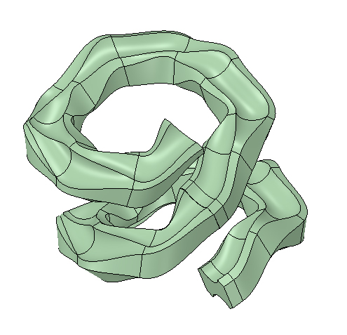

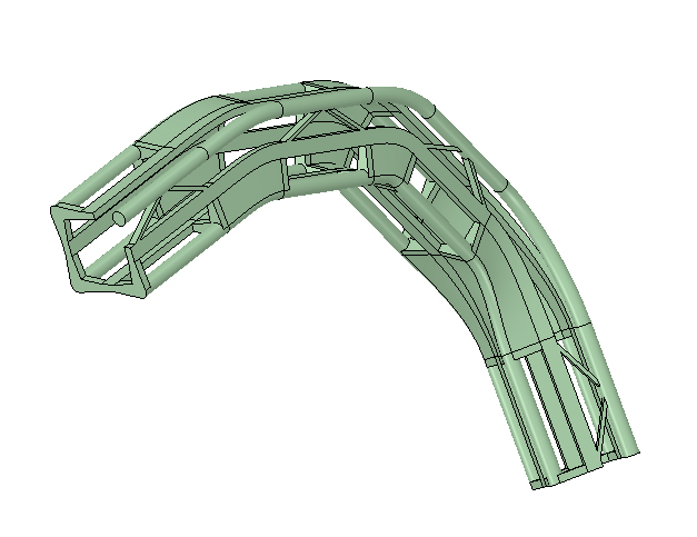

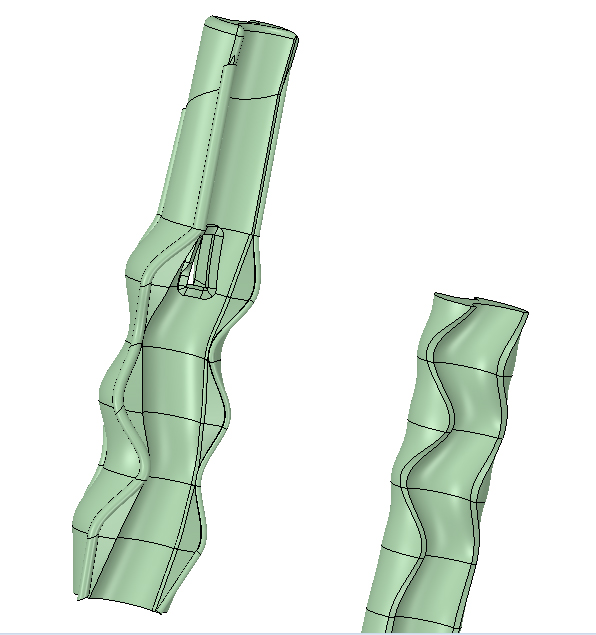

Ich erkläre es mal so: Früher habe ich mit Cinema4D gearbeitet, später
auch versucht in XSI, Maya und 3Dsmax einzuarbeiten, aber schnell
aufgegeben, weil eigentlich alles mit Cinema4D geht. Doch intuitiv
spürte ich immer dass ich mit Modelling auf dem Holzweg bin. Deshalb
entdeckte ich irgendwann SpaceClaim  arbeite nur noch damit. Auch für
kreatives Design komme ich einfach besser klar damit. Ich mag Cinema4D
und die anderen einfach nicht beim Modelling. Zum Rendern, Texturieren
und Animieren sind die zwar gut, aber sonst sind diese 3D
Anwendungssoftware einfach zum kotzen... die Methoden beim Modelling
sind nicht konstruktiv, es ist eher schräg. Man muss jedes einzelne
Polygon oder Punkte anklicken, sie müssen definierter sein wenn ich sie
verschiebe oder versetze, denn sonst sind die benachbarten Flächen
krumm. Gravierend ist der Unterschied wenn ich eine Fläche drehe, dann
verzerren sich die benachbarten Polygone. Das passiert in CAD-Software
nicht. Besonders wenn ich  eine Bohrung auf einer Neigung verschieben
will. Und zuviel Rumfummlerei mit NURBS. Wer sowieso in Knetzeug-Like
modeln will, greift besser auf Mudbox oder ZBrush zu.
Ich bleibe bei CAD. Die angehängten Bilder hier, das verstehe ich unter
kreatives Design mit CAD. Ausserdem hat SC ein mächtiges Tool für Infill
Pattern, weil ich mit 3D-Druck arbeite. Von SpaceClaim gibt es noch die
kostenlose Version DesignSpark Mechanical, aber die ist abgespeckt.
Also wenn du schon mit Fusion360 arbeitest, dann schau mal ob der noch
hidden Funktionen hat.
