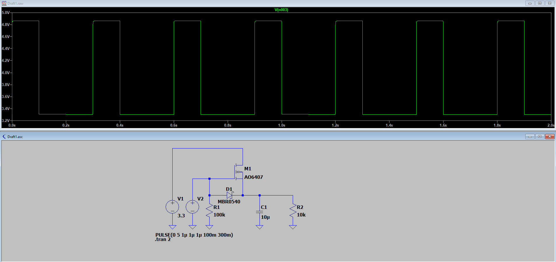

#6575890
Anbei mal in ltspice für dich Simuliert.
V2 = 5V Pulsierend, 100ms an, 200ms aus.
V1 = 3.3V (uBatt)
Wenn 5V anliegen, (egal ob die 3.3V anliegen) hast du am Ausgang 5V -
Spannungsabfall durch die Diode.
Wenn 5V nicht anliegen, schaltet der Mosfet Drain to Source durch und du
hast 3.3V ohne Spannungsabfall durch die Diode anliegen.
