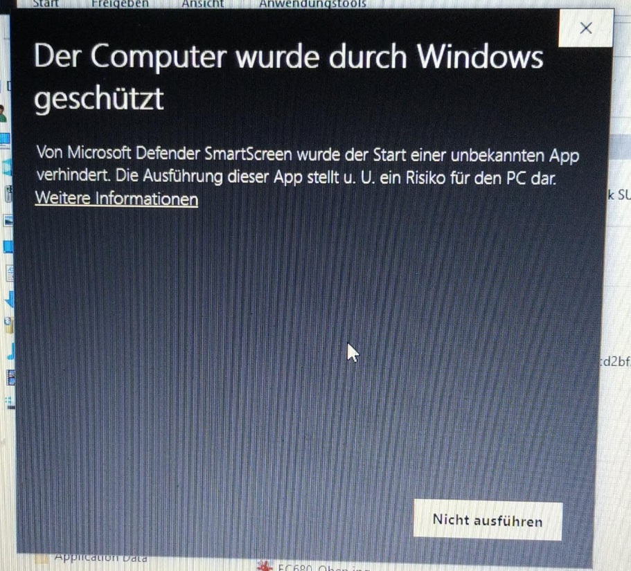

Hi, soll ich als Hobbyprogrammierer tatsächlich jedes Jahr ca. 100€ für ein Zertifikat zahlen, wenn ich meine SW veröffentlichen möchte? Das kann doch wohl nicht wahr sein...?!

> Sagt wer?
Der (siehe Anhang).
#6576022
Ja ... den Dialog kenne ich auch. Da geht's weiter, wenn man (völlig intuitiv) auf "Weitere Informationen" klickt.
#6576027
@Holger: Weiß ich. Das will ich aber meinen Anwendern nicht zumuten. Schlechte Usability.
#6576033
Thomas_jhfd schrieb: >> Sagt wer? > Der (siehe Anhang). Wenn du das Programm selbst geschrieben hast, wirst du doch selbst am besten wissen, ob es eine Gefahr für deinen PC darstellt. Deshalb steht da "u.U."

@Erwin: Ja, ICH weiß das.
#6576053
Thomas_jhfd schrieb: > Ja, ICH weiß das. Es gibt nun mal nur die beiden Möglichkeiten: entweder du signierst deine Software oder du sagst deinen Kunden, sie müssten dir halt vorbehaltlos vertrauen. Oder du schreibst gleich dazu "Zum Betrieb der Software schalten sie bitte Defender oder andere Schutzsoftware ab". Georg

Vorbehaltlos vertrauen müssen sie mir so oder so. Mit Signatur können sie lediglich verifizieren, dass ich auch wirklich der Herausgeber bin. Ich hätte kein Problem mit einem fetten Warnhinweis, dass der Herausgeber der SW nicht verifiziert werden kann, dennoch installierem? JA / NEIN Aber so, wie auf dem Foto? Das kann man keinem anbieten. Und dann soll so ein Zertifikat 100€ jedes Jahr kosten?! Was tut denn der Anbieter für mich? Einmalig meine Identität prüfen...
#6576172
Thomas_jhfd schrieb: > Was tut denn der Anbieter für mich? JEdes Jahr den Zahlungseingang prüfen. Thomas_jhfd schrieb: > Das will ich aber meinen Anwendern nicht zumuten. > Schlechte Usability. Korrekt. Den Dialog kann man aber AFAIK umgehen, wenn man das Programm nicht als exe sondern als Zip Datei verpackt auf den Webserver stellt.

@Arc Danke für deinen Beitrag. Selbst signieren bringt nur, dass da nicht mehr "Unbekannter Herausgeber" steht. Der Dialog aus dem Foto oben kommt trotzdem, richtig?

Für den SmartScreen-Warnhinweis ist eine digitale Signatur nur ein Faktor. Selbst mit digitaler Signatur erscheint der Hinweis noch, solange die Software keine relevante Verbreitung hat (Ausnahme ist meine ich Code-Signing mit EV) 🐧 DPA 🐧 schrieb: > Apple hat mit seinem App Store volle Kontrolle darüber, wer was > installieren kann. Selten so geschmunzelt. Am Telefon oder am Rechner? Bei letzterem geht es in Richtung der Windoof-Lösung, allerdings muss man da über die "Systemsteuerung"/Sicherheit. Nach Admin-Passwort geht es weiter und fortan immer. Den Tipp, das so zu machen, bekommt man aber mit der Warnung mit. Ist aber unterm Strich genau so beknackt wie jeder andere Unixoid mit GUI-Paketverwaltung. Also wenn schon dissen, dann korrekt, ja? tststs... mfg mf

@Uwe: Dein Ansatz ist der normale. Kostet inkl. MwSt. 70€ pro Jahr (bei drei Jahres-Abo). So lange du Updates raus bringst musst du auch Zahlen. Timestamp Server hat bluppdidupp ja schon geschrieben. Warum kann man seinen Code nicht einfach kostenlos mit dem digitalen Personalausweis signieren? Thomas_jhfd schrieb: > Warum kann man seinen Code nicht einfach kostenlos mit dem digitalen > Personalausweis signieren? Seit wann ist das Zertifikat für den nPA kostenlos? Ich habe damals 35 EUR für ein Jahr bezahlt. Und dann ist eben die Frage, welche CAs akzeptiert werden, da muss man manchmal in den sauren Apfel beissen – Firmen wollen (bzw. müssen) halt Geld verdienen.

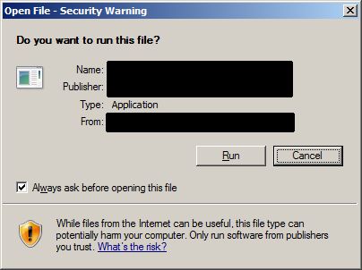

Komisch... Ich erstelle seit ca. 5 Jahren privat kommerzielle Software. Die läuft bei meinen Kunden unter Windows 7 und 10 (jeweils aktuellster Stand). Dabei ist die oben gezeigte Meldung noch nie aufgetaucht. Die Software lässt sich ganz entspannt ohne weitere Nachfragen installieren. Und das ohne jegliche Form der Signierung. Was ist bei euch anders? PS: Ich baue die SW mit VS 2019 in C++ und .NET 4.8 für x64. Das Setup erstelle ich mit Advanced Installer.
#6581320
Richy schrieb: > Was ist bei euch anders? Auf welchem Weg gelangt Deine Software zum Kunden? Standardmässig passiert das wohl nur bei (per NTFS-ADS entsprechend gekennzeichneten) Internet-Downloads, unter Windows 7 sieht das dann aus wie angehängt.

Hmmm schrieb: > Richy schrieb: >> Was ist bei euch anders? > > Auf welchem Weg gelangt Deine Software zum Kunden? > > Standardmässig passiert das wohl nur bei (per NTFS-ADS entsprechend > gekennzeichneten) Internet-Downloads, unter Windows 7 sieht das dann aus > wie angehängt. Ich lade die fertig gebauten Installer (.msi, nicht .exe!!!) auf meinen privaten GitTea-Server. Von da können es sich die Kunden herunterladen. Der Server hat eine .de-Domain von Strato und ein SSL-Zertifikat von LetsEncrypt. Der Download geschieht also per HTTPS.

Die Windows7 Warnung, gepostet von Hmmm im Beitrag #6581320 finde ich gut. Das versteht jeder. Die Windows10 Warnung geht gar nicht. Daran werden 2/3 aller Anwender scheitern. Wertvolle Informationen hier, danke dafür! Thomas_jhfd schrieb: > Die Windows7 Warnung, gepostet von Hmmm im Beitrag #6581320 finde ich > gut. Ich bekomme diese Sicherheitswarnung (auf Win7) wenn ich mein selbstgschriebenes Programm vom Server starte. "Es kann nicht überprüft werden wer diese Datai erstellt hat... Möchten Sie.." Wenn ich das Programm von Platte oder einem Stick starte passiert das nicht. Verstehe ich das richtig daß dieses Smartscreending nur ins Spiel kommt wenn Programme oder Installer aus dem Netz geladen werden? Auf die Möglichkeit daß Kunden das Prog downloaden können kann ich zur Not verzichten. Oder würde es helfen das Programm (oder eine Installationsdatei) per ZIP-Archiv zu verteilen. Dann würde das einfache Zertifikat reichen, falls überhaupt erforderlich? Uwe Matthias schrieb: > Christian R. schrieb: >> Wir hatten auch mal überlegt, statt OV doch EV einzusetzen, aber das >> geht nur mit Hardware Token und ist daher quasi unbrauchbar für >> automatisierte Build Prozesse auf virtuellen Maschinen. > > Wir haben tokenbasiertes EV mit automatisierten TeamCity-Builds im > Betrieb. Funktioniert gut. Der Token wird über einen SEH-Dongleserver im > Netzwerk freigegeben, und der jeweils aktive Buildagent "mounted" sich > den Token dann lokal, für die Zeit des Builds. Danach wird er > freigegeben, sodass der nächste Build auch auf einem anderen Agent > laufen kann. Wenn man das Ding im Netzwerk hat, muss man natürlich > schauen, dass den nur die Clients sehen, die ihn wirklich nutzen sollen > dürfen. Interessant. Wir haben auch Teamcity im Einsatz und die Agents auf einige VMs verteilt. Wir hatten dann die 3 Jahre den Globalsign Dongle in eine VM gereicht, aber direkt, ohne Server. Ich hatte dann ein AutoIt Script geschrieben, was dass Passwort eingibt, falls die SafeSign Software danach fragt. Ging ganz gut, aber halt nur für die Agents auf der VM. > Man muss auch nicht diese ollen UI-Tools nutzen, Token-Signierung geht > auch via signtool.exe auf der Kommandozeile. Leider alles mies > dokumentiert, und fummelig, bis es läuft. Seit dem aber stabil. Das sowieso. Blöd ist dass mal der eine mal der andere Timestamp Server gerade offline ist. >> Christian R. schrieb: >>Mit GlobalSign Code Signing OV und Timestamp signiert, >> hat aber auch bei unserem super Nischen-Setup noch zu keinem Smart >> Screen geführt... > > Okay, interessant, wir hatten das mit jedem Patch - trotz OV-Signatur, > DL von eigener Infrastruktur. Wahrscheinlich ca. 1000 Downloads je > Release. Hm, wie gesagt, bisher keine Probleme, das ist Software für industrielle Prüfanlagen, da sind eine handvoll Kunden.

Thomas_jhfd schrieb: > 7ZIP: Ist nicht signiert, funktioniert dennoch. Warum? Lässt sich doch alles nachlesen. "Reputation is generated and assigned to digital certificates as well as specific files. Digital certificates allow data to be aggregated and assigned to a single certificate rather than many individual programs." Quelle: https://docs.microsoft.com/en-us/archive/blogs/ie/microsoft-smartscreen-extended-validation-ev-code-signing-certificates Thomas_jhfd schrieb: > * 7ZIP: Ist nicht signiert, funktioniert dennoch. Warum? 7zip wird allein aufgrund der hohen Verbeitung bei MS gewhitelisted sein. (Mehrere Mio. Downloads pro Monat) Matthias schrieb: > Checking downloaded files against a list of reported malicious software > sites and programs known to be unsafe. If it finds a match, Microsoft > Defender SmartScreen shows a warning to let the user know that the site > might be malicious. Viel gelernt, Danke, aber noch nicht alles Verstanden :-( Sehe ich das richtig daß der Aufwand mit der Zertifizierung nur erforderlich ist wenn Software aus dem Netz geladen wird, weil (nur) dann die geladene Datei vom Browser entsprechend (als heruntergeladene Datei) markiert wird? Was passiert wenn ich meinen Kunden die (Nieschen-) Software in einem Zip-Archiv zum Download anbiete? Wird die lokal entpackte Programmdatei dann von Defender / SmartScreen angemeckert? Uwe Uwe B. schrieb: > Sehe ich das richtig daß der Aufwand mit der Zertifizierung nur > erforderlich ist wenn Software aus dem Netz geladen wird, weil (nur) > dann die geladene Datei vom Browser entsprechend (als heruntergeladene > Datei) markiert wird? Ob SmartScreen die Datei ggf. anmeckert hängt davon ab in welcher "Sicherheitzone" sich die Datei befindet. Alle modernen browser flaggen heruntergeladene Dateien mit einem "Zone.Identifier" mit Wert "3" (="Internet"). Die Sicherheitszone kann sich allerdings auch z.B. durch das Laufwerk auf das gespeichert wurde ergeben und das Laufwerk an sich kann einer Zone zugeordnet sein. siehe zu den alternativen Datenströmen/ADS/Zone.Identifier auch z.B.: https://www.der-windows-papst.de/wp-content/uploads/2017/09/Alternative-Datenstr%C3%B6me-ADS-Zone.Identifier.pdf Es ist aber gut möglich das SmartScreen generell immer aktiv wird, aber bei Dateien mit Zone 0 ("Local Machine") sich nur unter sehr speziellen Umständen auch zeigt. Bei Software die mit einem EV-Zertifikat signiert ist, gibt sich SmartScreen damit zufrieden und die Zone, etc. interessiert ihn dann nicht. Es wird wohl angenommen, das Schadsoftware-Hersteller auf den Identifizierungs-Prozess und Richtlinien bei EV-Zertifikaten keine Lust haben und das Merkmal ausreichend sicher ist. > Was passiert wenn ich meinen Kunden die (Nieschen-) Software in einem > Zip-Archiv zum Download anbiete? Wird die lokal entpackte Programmdatei > dann von Defender / SmartScreen angemeckert? Das hängt davon ab, ob die Software mit der das ZIP-Archiv entpackt wird die Zonen-Information ggf. von der .zip-Datei selbst auch auf die entpackten Dateien übernimmt. Wird mit dem Windows Explorer selbst die zip entpackt, dann sind in der Regel auch die entpackten Dateien entsprechend als potentiell unsicher geflagged und SmartScreen wird greifen. Bei Drittanbieter-Tools wird das teils allerdings nicht unterstützt und SmartScreen greift dann ggf. nicht. Bei 7zip hängt es meine ich davon ab wie die zip entpackt wird: Bei Doppelklick auf eine exe in der zip entpackt 7zip meine ich in einen Temp-Ordner und flagged dabei dann die entpackten Dateien ebenfalls mit Zone 3 und SmartScreen greift dann. Bei direktem Entpacken in einen Ordner und dann manuell von dort starten werden Zoneninformationen meine ich durch 7zip aus irgendwelchen Gründen nicht gesetzt und SmartScreen greift nicht.
