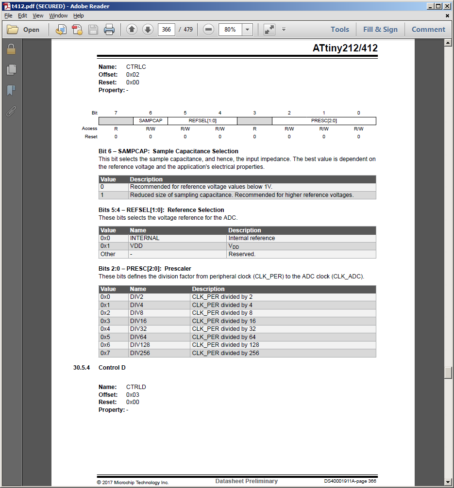

von Wolfgang (Gast)
Arne R. schrieb:
> Ist der VREF-Block nicht nur für die interne Referenz zuständig?
Ja klar. Das war nur als Ergänzung zu der Figure 30-1 zur Klärung der
über internal reference kommenden Signal (und außer VDD ist da nix).
Im DS ATtiny212/412 steht nichts von "external VREF"
http://ww1.microchip.com/downloads/en/DeviceDoc/40001911A.pdf
von S. Landolt (Gast)
> ... steht nichts ...
Genau.
Hier mal gegenübergestellt.
