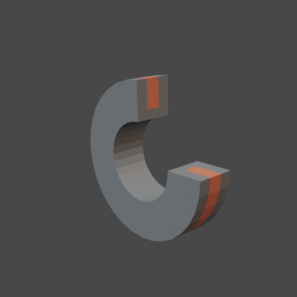

im Anhang ist eine Darstellung eines Elektromagneten, der einen 3mm
langen und 2 mm breiten Zylindermagneten durch sich hindurch ziehen
soll.
Die Spule ist 6 Lagen hoch und 3 Lagen lang. Der Draht ist 0,25mm dick.
Das Material des Kerns ist "VACOFLUX 48".
Ich kann überhaupt nicht einschätzen ab welcher Stromstärke der Kern
gesättigt sein wird. Hat da jemand Erfahrung mit? Kann ich eventuell
sogar Spulenlagen einsparen?
PS: der fehlende Teil im Bild dient zur Darstellung des Querschnitts.

Ohne Material im Rueckfluss, heisst, die Haelfte des Flusses in der Luft
... wirst du Muehe haben, den Kern zu saettigen. Sagen wir mal kA ?
Die Kraft des Magneten besteht uebrigens in der Nichthomogenitaet des
Feldes. Und nicht in einem generell maximal hohen Feld.

ok sorry, hätte ich erwähnen sollen, der Kern wird am ende in einer
Eisenröhre stecken. Also der Kreis wird geschlossen sein.
Ich würde nur gerne den Stromverbrauch beim ansteuern des Magneten
reduzieren. Es macht ja keinen Sinn 1 Ampere durchzuschießen wenn der
Kern schon bei 0.5 A gesättigt wäre.
Mit der Formel für Zylinderspulen von Wikipedia komme ich bei einem
Ampere auf mehrere kA/m. Die Formel trifft zwar nicht 100% zu, aber auf
der Internetseite von Vakuumschmelze steht, dass das Material bei 800A/m
schon 2,18T hat, was schon fast gesättigt ist. Demnach würden schon 0.2
A Stromstärke reichen...
Aber ich geh stark davon aus, dass ich hier irgendwas Falsch mache.

Der zieht nichts durch sich hindurch, falsche  Kunstruktion.
Der Magnetische Kreis muß außen geschlossen und innen
offen sein. Bei deiner Konstruktion ist die größte magnetische
Kraft außen wo der magnetische Kreis unterbrochen ist.
Wenn etwas hinein gezogen werden soll mußt du es
so aufbauen, siehe hier:
https://de.wikipedia.org/wiki/Zugmagnet
http://www.magnetbasics.de/hubmagnete/zylindermagnet.htm

Wenn der magnetische Kreis vollkommen geschlossen ist
kann er überhaupt keine Kraft mehr nach außen entwickeln.
So lange es einen Luftspalt gibt, wirst
du es so schnell nicht schaffen ihn zu sättigen.

Also von seiner Grafik her bin ich davon ausgegangen, dass das rot-braun
gefärbte das Kupfer darstellen soll. Wenn ich das Kupfer wie bei einem
Ringkern aufwickel, habe ich natürlich keinen Magneten.

Gerade die Führung des Feldverlaufs durch Zylinder des Zugmagneten und
das ominöse Eisenrohr ist für diesen Fall wesentlich.
Also bitte komplette Skizze der Anordnung einschließlich der Teile aus
normalem Eisen einschließlich Feldverlauf.
Und wenn Du dann bei der Skizze den Feldverlauf überlegst, wird es
wahrscheinlich zu einem AHA-Erlebnis kommen.
(anstatt des  E ohne Mittelstrich das von dir skizziert wurde kannst du
dir auch ein C denken.)
Bei dem hohen µr des Vacoflux wird das Feld wohl im C aus Magnetmaterial
verlaufen und dann die eine Spitze des C an der Außenseite mit ein paar
Feldlinien verlassen und dann gleich in die andre Spitze des C hinein.
Von einem Feld außerhalb des Rings wird man da kaum etwas finden.
Deine Skizze gleicht einem Ringkerntrafo, den man längs zum Eisen
bewickelt hat anstatt senkrecht zum Eisen.
Die Spule mit Super-Magnetmaterial zu versehen ist völliger Unsinn, da
der größte Teil der Feldlinien außerhalb dieses Materials in normalem
Eisen verläuft.
