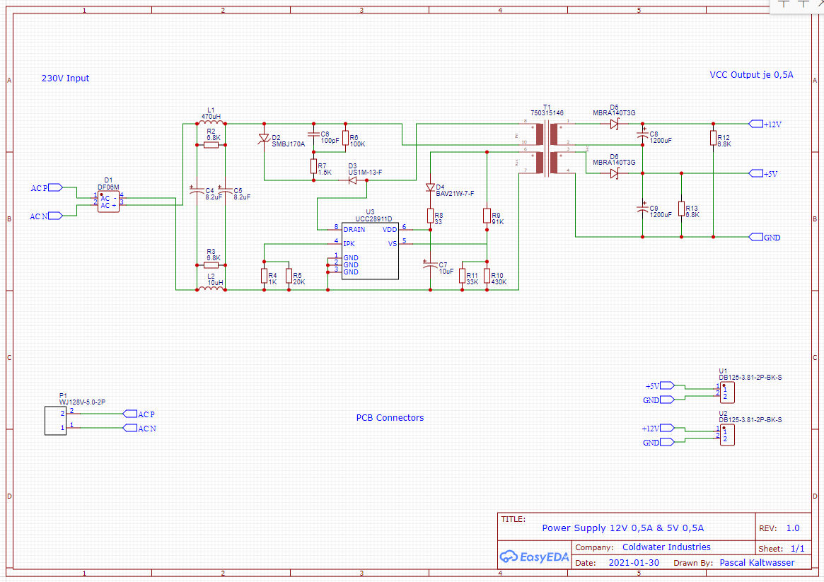

von Pascal K. (paxi08)
M. K. schrieb:
> Pascal K. schrieb:
>> Schaltnetzteile sind meist zu groß vom Schaltungsaufbau
> Ihm...kleiner als nen Schaltnetzteil ists sicher nicht drin wenn dir
> Kondensatornetzteile wegen mangelnder Stromstärke nicht genügen.
> Vielleicht solltest du dein Vorhaben doch noch mal überdenken...oder
> zumindest die Gehäusegröße ;)
Baugröße kann nichtmehr viel angepasst werden höschstens die 50mm seite
auf 60mm verlängern.
Im Anhang befindet sich eine Schaltung welche halt ziemlich viele
Komponenten hat und zudem der Trafo zu viel platz einnimmt.
Hersteller wie beispielsweise Sonoff schaffen es ja auch ähnliche
komponenten unterzubringen und hätten sogar noch platz auf der platine.
(Ebenfalls ein Bild im Anhang.
Hat jemand eine Idee wie die es lösen?
Mit freundlichen Grüßen
Pascal Kaltwasser

von W.S. (Gast)
Pascal K. schrieb:
> allerdings habe ich am Enden nur 41*50*15,6mm platz
Hättest du vielleicht die unendliche Güte, mal Spannungs- und
Strombedarf deiner Schaltung anzugeben? Sonst ist das Ganze nur
Strampeln mit den Füßen in der Luft.
Es gibt kleine Leiterplatten-Trafos, die den üblichen "Vollisoliert"
bedingungen genügen. Allerdings sind die mW immer zu hoch für dich.
Beispiel: Hahn 6V, 0.5VA = 22x23x19 mm.
Tja, es geht doch nichts über eine gründliche Planung: Man sollte
wissen, was man tut, bevor man es tut.
W.S.
von Helge (Gast)
Bei der Platine in den Fotos vermute ich ein Kondensatornetzteil und
einen kleinen Schaltregler dahinter. Das ist ohne Netztrennung. Als
Bastellösung mit Netztrennung wäre vielleicht das Innenleben eines
Steckernetzteils geeignet, die Platinchen in Handyladern von Apple und
Samsung sind recht kompakt, die liefern 5V/0,5A.

von Stefan (Gast)
Pascal K. schrieb:
> Ich habe mich nun bereits eine Weile mit
> verschiedenen Netzgeräten [20*40*15]/..
> beschäftigt allerdings habe ich am Enden nur 41*50*15,6mm platz in einem
> Gehäuse für einen ESP32, [20*20*3]
> Triac Schaltung (230V Ausgang schalten), [20*35*10]
> 230V Abfrage über ein Optokoppler.[4*5*5]
Bei Triac-Schaltung ohne OK und Abfrage über OK fehlt eine klare
Entscheidung, ob du eine Kleinspannungsseite haben willst.
Pascal K. schrieb:
> Schaltnetzteile sind meist zu groß vom Schaltungsaufbau da ich auf der
> 230v Seite mindestens 5mm abstand zwischen den Leiterbahnen brauch und
> selbst der Trafo zu groß wäre.
Auf der 230V-Seite:
https://www.mikrocontroller.net/articles/Leiterbahnabst%C3%A4nde
5mm+ Abstand zwischen 230V-Seite und Kleinspannungsseite
So teuer ist Platinenfläche nun auch nicht, dass jeder freie Platz einen
wirtschaftlichen Gesamtschaden bedeuten würde.
Die haben Experten die sich nicht nur mit Netzgeräten beschäftigen,
sondern auch Triac und sonstige Schaltungsteile platzieren können.
Pascal K. schrieb:
> Hat vielleicht jemand einen anderen Ansatz oder einen hilfreichen Tipp,
> denn ich weis langsam nichtmehr weiter.
Probier beide Schaltungsvarianten
a) Hi-link mit Trennung wie bei der sonnoff-Basic (2*OK aus+eingang)
b) ohne Trennung wie bei der mini (kein OK der eine Trennung suggeriert;
ESP32 an N oder L)
aus.
Die ESP32-Platine (bspw. lochstreifen) jeweils über triac-Schaltung und
OK.
