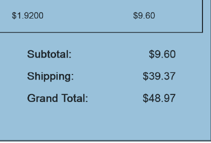

Gast #6577594
danke für die zahlreichen guten Hinweise.
Also habe eben bei JLCPCB bestellt.
Aber mit den Versandkosten kommem ich nicht zurecht. Siehe Anlage.
Bezahlt habe ich noch nicht und werde stornieren....
Gast #6577688
Gut, DHL Express macht bei privat sowieso nur mit DDP oder
Einzugsermächtigung Sinn, anderenfalls freuen sich die Damen und Herren
darüber dir eine Kapitalbereitstellungsprovision in Rechnung stellen zu
können.
Europacket scheint ebenfalls DDP zu sein, bloß wird kein einzelnes Paket
verzollt, sondern eine große Menge an Bestellungen im einem und diese
mittels eines Verteilers innerhalb Deutschlands einzeln versendet. Ob da
Zolltechnisch alles korrekt abläuft kann wohl niemand sagen, Fakt ist,
das keine Probleme mit Zoll zu erwarten sind, weil die Lieferung nicht
direkt aus China für dich zugestellt wird. Denkbar wäre auch ein Import
in ein anderes EU-Land mit niedrigeren Einfuhrabgaben als weiteren
Zwischenschritt.
#6577907
Dirk F schrieb:
> Hallo,
Solange du noch nicht bezahlst hast passiert da nichts. Wenn du ganz auf
Nummer sicher gehen möchtest kontaktiere den Support, danach bestellste
neu mit Europacket.
Gast #6578585
habe heute (am Sonntag) eine Antwort vom Support bekommen.
Das klappt schon mal gut.
Bestellung habe ich gelöscht (Das Icon Papierkorb ist echt klein)  und
habe dann mit Versandoption Europapaket neu bestellt.
Versandkosten ca 9 Euro, das ist OK.
