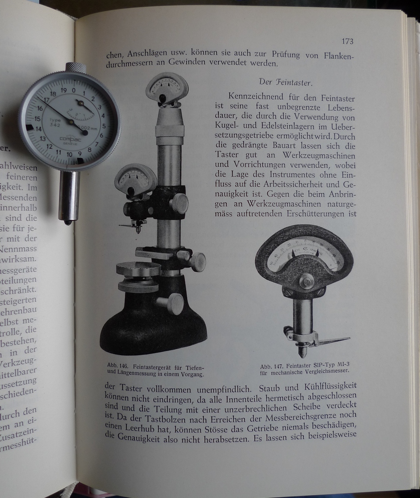

Ich hab mal gesehen wie eine Welle auf Unregelmäßigkeit geprüft wurde.
Dabei wurde ein Instrument angebracht, ähnlich wie eine Uhr, vorne war
eine Art Nadel, die die Welle berührte. Je weiter die Nadel
hineingedrückt wurde umso mehr hat die Anzeige ausgeschlagen.
Weiß jemand den Namen dieses Gerätes?
#6577046
Frido H. schrieb:
> Messuhr wurde schon mal geschrieben. Aus dem Buch "Messen und Prüfen im
> Maschinenbau" aus dem Jahr 1946 war auch der Name "Feintaster" in
> gebrauch.
"Feintaster" und "Messuhr" sind zwei unterschiedliche Geräte, auch wenn
sie ähnlich aussehen. Der Feintaster hat eine Auflösung auf 0,001 mm,
aber nur weniger als einen Millimeter Hub. Die Meßuhr von 0,01 mm, macht
aber je nach Bauform bis zu 25 mm Hub mit.
