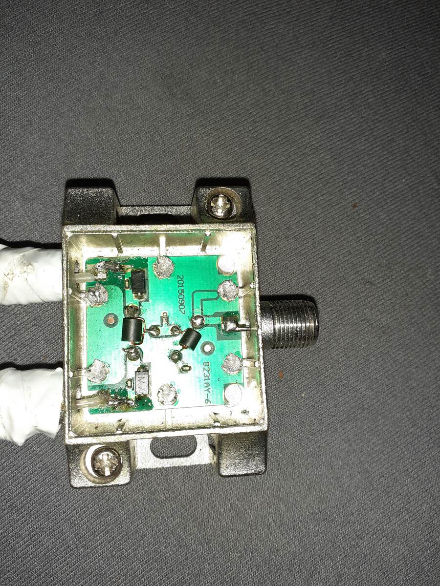

von Kilo S. (kilo_s)
Flo D. schrieb:
> Kann ich mal ganz blöd gesagt einen selber bauen oder ist hier noch eine
> Beschaltung. Wenn ja was für eine, wär interessant.
1:1 Übertrager, ein kleiner Ringkern/Doppellochkern der entsprechend
bewickelt wurde.
Außerdem noch Keramikkondensatoren zur Auskopplung und falls sie auch
für SAT funktionieren sollen dioden für die abstimmspannung des LNB.
Die aus dem SAT bereich funktionieren genauso Gut wie die "Speziell" für
Kabel, bei denen gibts halt keine Dioden.

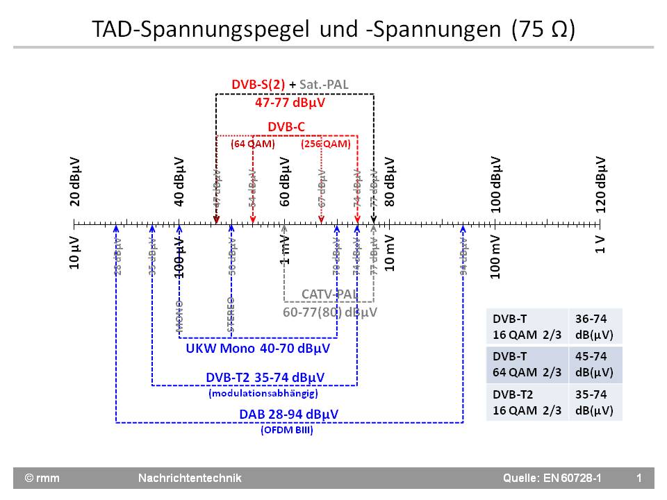

von Hubert M. (hm-electric)
Man muss halt auch ein wenig auf den Pegel achten. So ein
Antennabzweiger hat eine bestimmte Dämpfung, die steht drauf. Auch
Antennendosen haben eine Dämpfung. Der Pegel sollte so 60 -70 db haben.
Ist er drüber oder drunter, kann es sein, dass bestimmte Sender nicht
kommen...
Christoph db1uq K. schrieb:
> wie kommt man auf " 5...1218 MHz"? UHF geht bis knapp 800 MHz, darüber
> ist ja die "digitale Dividende" passiert, früher war bei 862 Schluss.
> Satelliten-ZF bis 2,3 GHz.
Der auf meinem Foto geht für 5-2500MHz. Der ist aus der SAT Abteilung.
Kostet nur so 3€ oder so. (Sonderpreis Baumarkt, kann ich nur empfehlen.
Die sind wirklich sehr günstig.)
Wie die drauf kommen.. tja kein plan. Aber kann ja auch egal sein so
lange sie funktionieren.
Auf meinen (die billigen Plastik) steht das nicht drauf.
Die haben bei mir nur ein mal Probleme gemacht. In der alten Wohnung war
im Schlafzimmer der schutzleiter unterbrochen und da war es nicht
möglich alle Kanäle zu schauen wenn der zweite Fernseher an war. Ein
laborkabel beidseitig mit krokoklemme an den schutzleiter der Steckdosen
als Brücke und es ging alles problemlos.
Ein Pegel ist ein Pegel und eine Dämpfung eine Dämpfung.
Was soll ein Pegel von 60-70db?
Markus schrieb:
Der Pegel an der Antennendose, wo du den TV einsteckst!

Das Teilnehmer-Pegelfenster für DVB-C mit 256 QAM ist in IEC 60728-101
mit 54 bis 74 dB(µV) weit gespreizt, gute Planungen erkannt man daran,
dass zu den Limits 3 bis besser 6 dB Abstand eingehalten wird.

Das sind fachfrei aus dem Hut gezogene Hörensagen-Werte!
Mit Einhaltung normkonformer PAL-Pegelfenster von 60 bis 77 dB(µV) und
der max. Pegelschräglage ergibt sich bei ordungsgemäßer Installation ein
einwandfreies PAL-Signal. Die sind nur noch in wenigen Anlagen überhaupt
anzutreffen, weshalb auch das wie der Selbstbau eines vermutlich
unzweckmäßigen Zweifachverteilers eine Diskussion um Kaisers Bart ist.
Auch ohne Normenkenntnis kann man in Technischen Anhängen alter Kataloge
deutscher Antennenhersteller nachlesen, dass die Bild- und Ton-Qualität
ab 46 dB Rauschabstand als sehr gut und bei 41 bis 46 dB noch als gut
und < 31 dB als unbrauchbar bewertet wurde.

Deine Pegelwerte strahlen noch den Charme der Netze mit 60 Ohm-Impedanz
aus und stimmen nahezu mit der DIN 57855-2 (VDE 0855-2):1975-08 überein,
in der mit 52, 54 und 57 dBµV für BI, B III und UHF noch niedrigere
Mindestpegel gefordert waren.
Für BK-Netze mit der damals eingeschränkten Bandbreite waren waren aber
schon seit FTZ 1R8-15/12-85 für TV bereits einheitlich 60 - 84 dBµV
gefordert.
Wenn du nicht den Platin-Spaten für das Ausgraben schon seit DIN EN
50083-7 (VDE 0855-7):1997-03 längst ungültiger Pegelwerte gewinnen
willst, künftig besser die aktuellen Normpegelfenster nach DIN EN
60728-1 (VDE 0855-1):2015-03 (mit PAL) posten oder bei BK-Anlagen mit
reinem DVB-C gleich in der neueren DIN EN 60728-101 (VDE
0855-101):2017-11 nachschauen.

Erst Luft holen und dann bitte auch die Überschrift in meiner
Pegelgrafik lesen.
Mit mir kann man sich nicht nur über die dort eindeutig bezeichneten
TAD-Pegel sondern auch über HÜP-Übergabepegel und zudem max. zulässige
Verstärkerausgangs-Pegel normaktuell unterhalten.
Niemand hindert dich daran Tabellen nach IEC 60728-1 Table 5 ff. mit
Pegelvergleich nach KNB-Handouts für HÜPs und den TADs einzustellen.

von Dipol (Gast)
> Klötenbaron schrieb:
> Das ist die ITU-Norm: ITU-T Rec. J.61 Die Suche kannst du dir sparen,
> denn nicht jeder hat Zugriff auf die Daten der ITU. Du kannst Zitate
> davon in diversen Kabelnetz-Handbüchern finden.
Erstens ist die Norm downloadbar und zweitens gibt es in der 7. Ausgabe
des Dibkom-Kabenetzhandbuchs im Stichwortverzeichnis nur einen Verweis
zur ITU-T Rec. J.61 und den Seiten 44 und 45, wo der bewertete
Signal-Rauschabstand behandelt und in Tabelle 2.10 das S/N mit
26 dB als unbrauchbar, 30 bis 37 dB als mangelhaft, 37 bis 46 dB als gut
und größer 46 dB als sehr gut
definiert ist. Von Pegeln keine Spur, in der downloadbaren ITU-T Rec.
J.61 sind auch keine aufgeführt.
> Du könntest mir einfach glauben, weil ich für den Verein arbeite. Und
> nein, Firmenunterlagen lade ich natürlich nicht hoch.
Glauben gehört in die Kirche. Es hätte völlig genügt die angeblichen
Soll-Pegelunterschiede zu benennen. Falls es die gibt, erfahre ich es
auch auf anderen Wegen.
von kosmos (Gast)
@ Uwe M.
Ich denke, daß ich die blaublütige Klöte verstanden habe. In seinen
Augen macht es keinen Sinn über genormte Pegel zu sprechen, weil die
Netzbetreiber ihre eigenen Grenzwerte festlegen.
Das ist mir auch bekannt. Die Grenzwerte weichen in der Regel erheblich
von denen der genormten Pegel ab. Grund dafür ist die gesamte
Infrastruktur und vor allen Dingen die rückkanalfähigen Kundenendgerät
(deswegen wollten die Netzbetreiber die alleinige Hoheit über die
Endgeräte).
von Joachim B. (jar)
> Natürlich der Kabelnetzbetreiber, der auch der Besitzer
> der Anlage (HVA, NE4) ist.
erzähl doch nichts!
hier endet der Kabelbetreiber hinter dem Übergabepunkt im Keller!
Der Verstärker dahinter und die Verteilung und alle Dosen sind
Gemeinschaftseigentum und Probleme muss das Haus tragen!
Ist auch logisch weil die Kabel vor über 30 Jahren gelegt wurden, zuerst
wurde oben von der GA eingespeist und nach dem wechsel zum Kabelanbieter
von unten in die alten Leitungen, das war als ich einzog und habe auch
gleich das Stück nach unten up gelegt!
In anderen Wohnung weiss ich es nicht, denke aber das ging genauso,
kurzes Stück unter der vormals letzten Dose AP in den Boden zum Keller.
Durch die untere Einspeisung wurde nur pro Dose die Kabel gedreht und
oben ein 75Ohm Abschlußwiderstand in die Dose gelegt oder eine Enddose
gesetzt.
Im Keller sieht man alle Kabel zum Verteiler und die sind neuer als das
was oben liegt, in den Wänden wurde jedenfall kein Kabel erneuert.
So schlecht waren die Kabel seit den 70er auch nicht, ich habe noch
vergleiche der Wisi Kabel von '87 und heute in Erinnerung, IMHO sind die
Schirmwerte leicht besser geworden, die Dämpfungswerte unter scheiden
sich marginal.
Jeder der 4 Leute in einen Strang würde sich bedanken wenn ein
Kabelbetreiber plötzlich die Wände aufmachen will um bessere Koaxkabel
einzuziehen!
von Dipol (Gast)
kosmos schrieb:
> @ Uwe M.
Die Pegel-Grenzwerte von DIN EN 60728-1 (VDE 0855-7) sowie der EN-Teile
-1-1, -1-2 oder -101 aber auch schon von abgelösten Vorgängernormen
(siehe Anhang) sind alle weit gespreizt und gute Verteilnetzplanungen
daran zu erkennen, dass die Pegelfenster NICHT ausgenutzt und zu den
Limits möglichst 3 bis besser 6 dB Abstand eingehalten werden.
Entsprechende Empfehlungen gab es schon zu den Zeiten als das Kabelnetz
noch auf 300 MHz kastriert war und der Deutschen Bundespost gehörte.
Eben das ist auch das Ziel der KNB-Spezifikationen, die für Planer und
Installationspartner in der BK-Netzebene 3 relevant sind aber keine
Normen "brechen".
Im Dibkom Kabelnetzhandbuch sind die Übergabepegel ab Tabelle 6.12 ff.
und die TAD-Pegel nach DIN EN 60728-1 (VDE 0855-1) ab Tabelle 6.18
aufgeführt.

von Uwe M. (uwe_mettmann)
Ihr seid nicht mal in der Lage, die aktuellen
und genormten Spannungswerte der ITU zu nennen.
Er hat geschrieben, dass die ITU Spannungswerte festgelegt hat und hier
keiner diese Werte kennt, wörtlich: „Ihr seid nicht mal in der Lage, die
aktuellen und genormten Spannungswerte der ITU zu nennen.“
Daher habe ich ihn nach diesen Werten gefragt (Ausgangsignalpegel HÜB
und TAD), zumal er ja nach seinen Aussagen in den entsprechenden
Arbeitskreisen mitarbeitet und die Nennung dieser Werte für ihn kein
Problem darstellen sollte.
Wenn uns diese Werte vorliegen, ist das dann kein Problem die mit der
CENELEC-Norm und den Werten der Netzbetreiber zu vergleichen. Ich habe
mal in einer alten Vorgabe eines Netzbetreibers nachgeschaut und der 256
QAM TAD-Ausgangspegel liegt 3-4 dB höher als in der CENELEC-Norm, also
in einer vergleichbaren Größenordnung. Dass der Netzbetreiber die
Toleranzen etwas enger steckt, sei ihm gegönnt. Leider habe ich keine
aktuellen Dokumente von den Netzbetreibern.
Von erheblichen Abweichungen zu den Pegeln in der Norm, wie du es
geschrieben hast, kann zumindest nicht die Rede sein.
