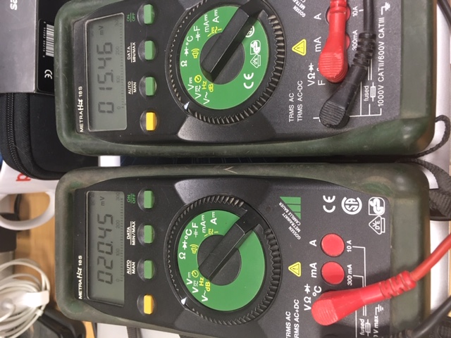

ich besitze seit ewigen Zeiten zwei Gossen METRAHit 18S, die eigentlich
immer sehr zuverlässig waren.
Beide funktionieren tadellos, eines hat aber mittlerweile einen
schlechten Display-Kontrast.
Das kann man nur richtig ablesen, wenn es aus einem schrägen Winkel
heraus betrachtet wird.
Weiß jemand, ob man den Kontrast einstellen kann oder hat evtl. einen
vollständigen Schaltplan dazu? Was stellt man mit den Potis ein?
Das Netz ist leider nicht sehr ergiebig. Fragmente habe ich gefunden,
aber keine Legende dazu.
Wer kann weiter helfen oder hat eine Lösung dazu parat?
Danke im Voraus.
R.S.

Die Leitgummis wären auch mein erster Verdacht. Kommen die fehlenden
Segmente wieder, bzw. verschwinden andere wenn man leicht(!) auf den
Displayrand oder den Gehäuserahmen drückt? Nicht das Display
durchbiegen, sondern versuchen von Außen mehr Druck auf die Leitgummis
auszuüben. Wenn ja, dann Ausbauen und vorsichtig die Leitgummis und
Kontakte auf der Platine und an der Anzeige reinigen.
Wenn die Gummis allerdings hart geworden sind nützt Reinigen eventuell
nicht mehr. Dann kann man sich häufig erst mal damit behelfen, dass man
dafür sorgt dass mehr Druck auf die Gummis ausgeübt wird. Zum Beispiel
dadurch, dass man im Rahmen, der das Display auf die Platine drückt,
etwas unterlegt. Manchmal kann man auch den Displayrahmen etwas fester
verschrauben.
Sind die Gummis hart muss man sie irgendwann ersetzen. Wenn Gossen keine
Ersatzteile verkauft (verkaufen will), dann such im Internet nach "zebra
strips" und "elastomeric connectors". Vielleicht findest du die richtige
Größe.

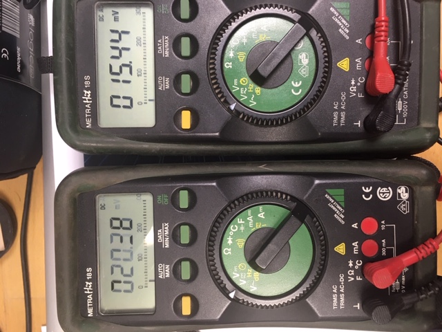

Gast #6576979
Jörg R. schrieb:
> Das ist kein Kontrastproblem.
Na irgendwie doch.
Da aber der Kontrast bei den einzelnen Segmenten unterschiedlich ist,
hast du wohl Recht mit der Segmentkontaktierung.
Ralf S. schrieb:
> Weiß jemand, ob man den Kontrast einstellen kann ...
Die Kontrasteinstellung des Displays würde alle Segmente gemeinsam
betreffen, was hier nicht das Problem zu sein scheint. An der vorletzten
Stelle ist bspw. deutlich ein Kontrastunterschied von Einzelsegmenten zu
erkennen.

OP (Firma: getcom IT Services) #6577011
Wolfgang schrieb:
> erkennen.
Korrekt, das oberste Poti rechts neben dem Microcontroller stellt den
Kontrast ein.
Das führt aber dazu, dass aus der ersten "1" eine "7" wird, dass dieses
Segment anscheinend eine höhrere Spannung bekommt oder schon hat.
Das bringt also gar nichts.
OP (Firma: getcom IT Services) #6577012
Kann keine Veränderung fest stellen, hatte ich bereits getestet.
> verschrauben.
> Größe.
Ich kannte das nicht mit den Leitgummis.
Wie funktioniert das genau?
Sitzen diese direkt unter dem Display?
Müsste erst mal die Anschlusskontakte entlöten, um die Platine ausbauen
zu können. So wie das aussieht, ist das Display-Glas von vorne in die
Platine verschraubt. Dann muss aber das eigentliche Display auch noch
irgendwie befestigt sein, vermutlich verlötet, da nur vier Schrauben zu
sehen sind. Kann das erst sehen, wenn ich die Platine in der Hand habe.
Hat jemand schon mal ein Gossen zerlegt? Gibt es was zu beachten?

OP (Firma: getcom IT Services) #6577072
Danke für den Tip mit den Leitgummis.
Habe das Teil zerlegt, die Leitgummis und Kontakte mit Alkohol
gereinigt, ein 1mm Moosgummi zwischen Display und Plexiglasabdeckung
geklebt, um den Druck gleichmäßig zu erhöhen, danach noch den Kontrast
eingestellt und siehe da. es zeigt wieder alles gleichmäßig an.

OP (Firma: getcom IT Services) #6581938
Wollvieh W. schrieb:
> Immerhin sind es Leitgummis, und nicht Bleistiftstriche auf feucht
> angeklebter Oblate wie in vielen Autos. Aber warum schafft es kein
> Hersteller, egal welcher Preisklasse, seine Displays ausfallsicher zu
> kontaktieren?
Nachdem ich mir das genauer angesehen habe, gibt es zumindest beim
Gossen zwei Probleme:
- Der Leitgummi sitzt auf der Platine auf den mit Lötzinn überzogenen
Kontakten auf, daher biegt sich das Leitgummi an der Kontaktfläche
wellenförmig
- Das Schutzglas/Plexiglas/Gehäuse gibt im Laufe der Zeit minimal nach
und deshalb entsteht an den zu den Kontaktflächen gegenüber liegenden
Verbindungen ein Kontaktproblem und der Übergangswiderstand steigt.
Das wäre sicher besser lösbar, aber das ist ja gar nicht gewollt.
Die beiden Gossen habe ich vor 25 Jahren gekauft. Die halten schon viel
zu lange aus Industriesicht.
