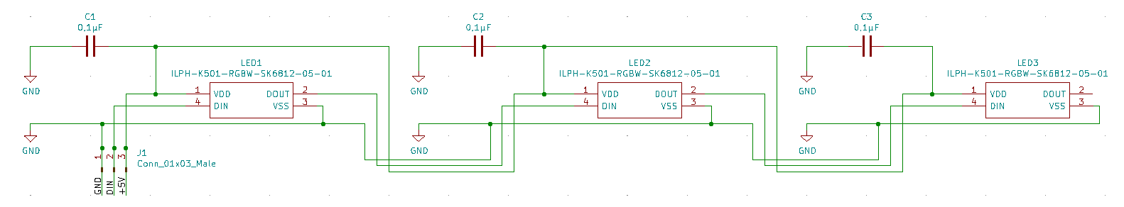

Hallo zusammen.
Ich möchte mir eine Platine herstellen lassen, in diese sich auch einige
RGBW Leds befinden und benutze dafür dann die Adafruit NeoPixel Library.
Die fertige RGBW Module, die ich hier habe, die haben zusätzlich noch
einen Widerstand pro Led und ich würde gerne wissen, ob das notwendig
ist?
In dem Datenblatt steht leider nichts von einem Widerstand sondern nur
einen Kondensator 0,1µF.
http://www.normandled.com/upload/201603/SK6812%20LED%20%20Datasheet.pdf
Ich habe auch irgendwo gelesen, das bei einem bestimmten Led Anzahl
einen Widerstand pro Led verwendet werden sollte, aber bin mir nicht
mehr ganz Sicher.
Im Anhang habe ich ein Teil von meinem Schaltplan hochgeladen und würde
gerne wissen, ob die Schaltung so OK ist oder ob ich einen Widerstand
pro Led noch hinzufügen soll?
Insgesamt kommen 40 Leds, diese ich mit einem externen 5V Netzteil
versorge.
Vor der ersten Led kommt noch ein 1000µF Kondensator und einen
Widerstand von ca. 330 Ohm, diese in dem Schaltplan noch nicht drin ist.
Ich bedanke mich schon mal für die Hilfe.

Wo willst du da einen zusätzlichen Widerstand pro LED einbauen und - vor
allem - wie willst du an die einzelnen LEDs ran kommen?
In dem SK6812 sitzen 3 LEDs zusammen mit einer Steuerelektronik. Das IC
müsste also insgesamt mindestens 7 Anschlüsse haben, damit du Zugriff
auf die einzelnen LEDs hast (Versorgung VDD und VSS, Daten DIO und DOUT,
3x LED). So viele Anschlüsse stehen gar nicht zur Verfügung.
Walta erklärt aber sicher gerne, wie er sich das vorstellt ;-)

Die Widerstände bei den seriell gesteuerten Leds sind Schutzwiderstände
für die Ledeingänge. Wenn die Leds vor der Ansteuerelektronik mit
Spannung versorgt werden, fließt ein Strom aus dem Eingang der ersten
Led in die Ansteuerung der den Eingang der Led zerstören kann. Die
Widerstände begrenzen den Strom auf ungefährliche Werte.
Bei den fertigen Ledstripes weiss der Hersteller nicht wo die
geschnitten werden und welche Led die erste ist, also setzen die
besseren vor jede Led eine Widerstand. Schadet nicht und kostet keinen
Cent. Aber auch der wird bei den billigen weggespart.
Das ist der Dateneingang der integrierten Steuerelektronik und hat mit
den 3 LEDs nichts zu tun. Die LEDs habe eine Anode und eine Kathode, wie
jede andere Diode auch, die aber alle nicht direkt einzeln zugänglich
sind. Die Probleme entstehen zusammen mit Einschaltströmen durch
Potentialverschiebungen zwischen steuerndem µC und einem LED-Stripe.

Hallo und vielen Dank für die Antworten.
Ich habe mich wohl nicht deutlich genug ausgedrückt, Sorry.
Ich möchte doch nicht bei den 3 Leds einen Widerstand einbauen, sondern
pro RGBW einen zusätzlichen Widerstand einsetzen, falls es notwendig
ist.
Diese dürfte, denke ich mal, auch an den RGBW Pin DIN verbunden sein.
So wie bei diese Led Module hier:
https://www.amazon.de/gp/product/B01M6WVCW3/ref=ppx_yo_dt_b_search_asin_image?ie=UTF8&psc=1
Ich würde bei meiner Schaltung auch einen Widerstand einsetzen pro
Modul, nur weiß ich leider nicht, wieviel Ohm ich nehmen sollte.
Ich würde mich sehr freuen, wenn mir da wer helfen kann und bedanke mich
schon mal im Voraus.
Gruss
Wenn du unbedingt bei jedem Modul einen Widerstand drauf setzen
möchtest, so wie bei dem von dir verlinkten Stripe, nimm doch den selben
Wert - steht sogar drauf.
Aber wie Horst schon schrieb, brauchst du nur einen beim ersten.

Ich war mir da etwas unsicher und wollte mal nachfragen.
Aber wenn nur ein Widerstand am Anfang genügt, dann werde ich das auch
mit nur einem Widerstand machen.
