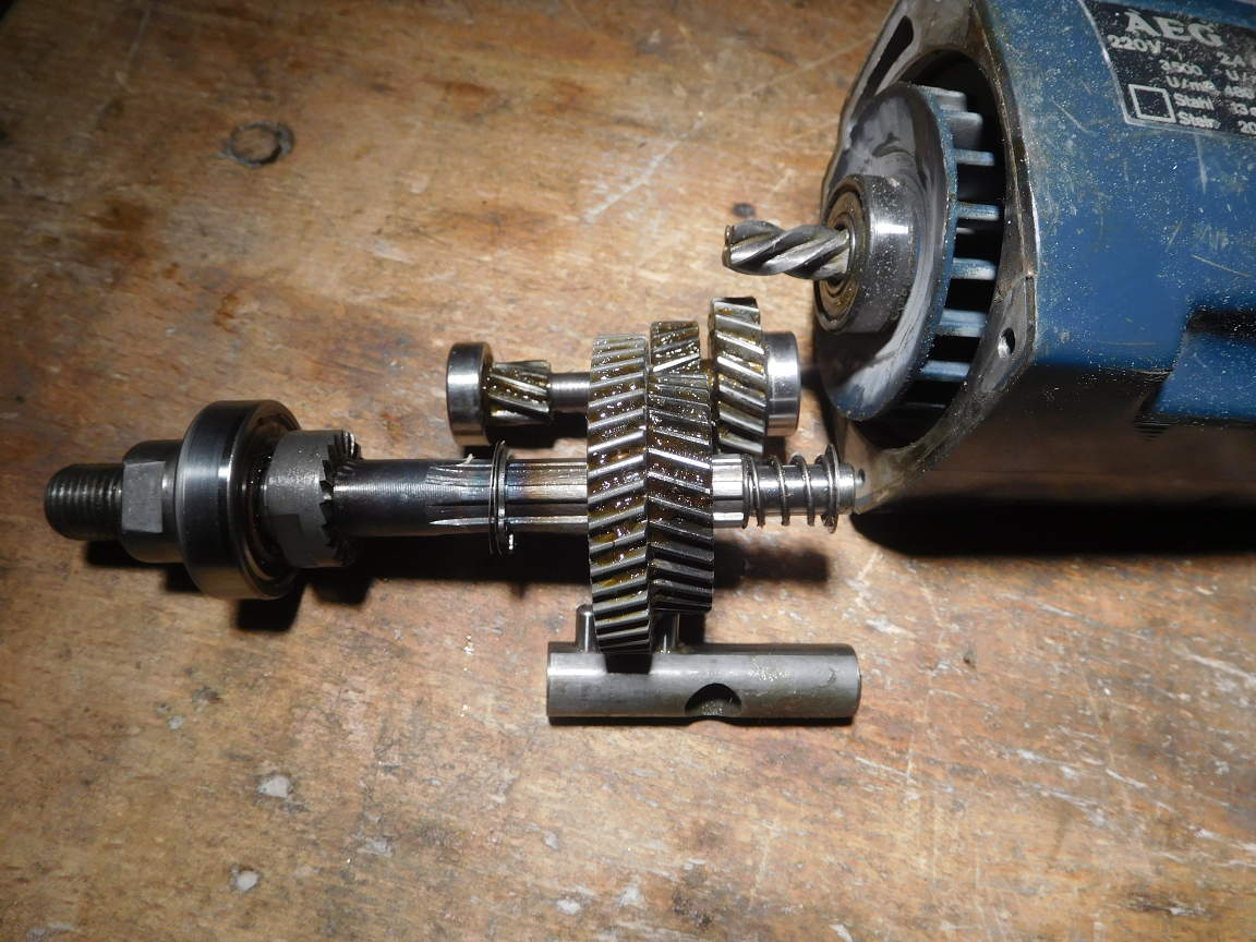

in Anlehnung an den vorhandenen Beitrag "Fett wechseln , in sehr alter
Bohrmaschine" habe ich noch eine weitere Frage.
Es handelt sich um eine Schlagbohrmaschine AEG SB4-500.
Ich bekomme die Getriebewelle nicht heraus. Wie ich es sehe, müsste sie
über das Kugellager am Ende in dem vorderen Gussgehäuse stecken und sich
herausziehen lassen. Allerdings sitzt sie sehr fest und daher meine
Frage, bevor ich durch hohen Kraftaufwand das Lager beschädige, gibt es
vielleicht etwas, was ich übersehe?
Schöne Grüße - Henne

Hallo MaWin,
vielen Dank für Deine rasche Antwort.
Ich bin nicht sicher, was Du mit Bedienhebel meinst. Meinst Du den Hebel
für den Gangwechsel?
Nun, dieser lässt sich, wie ich es sehe, nur zusammen mit den Rädern auf
der Abtriebswelle entfernen, da er ja in das Abtriebsrad des ersten
Gangs greift. Das muss wiederum an der Getriebewelle vorbei, die ich ja
nicht rausbekomme.

Henne F. schrieb:
> Nun, dieser lässt sich, wie ich es sehe,...
Aber wir sehen das nicht. Mach doch mal ein Bild und stell es hier
ein, wenn du passende Antworten haben willst.
Für gewöhnlich ist am Bedienhebel ein Schraube sichtbar, die man
lösen kann. Dann sollte Marvins Tipp goldrichtig gewesen sein.
Gast #6577326
Da ist was sehr wahres dran ;-)
Ich habe nun das Gehäuse mal kräftig auf die Werkbank geklopft. Macke in
der Werkbank, Getriebewelle draußen.
Es ist so wie ich es beschrieben hatte.
Zur Info noch ein Bild zur Getriebedarstellung.
Vielen Dank für Eure Hilfsbereitschaft!
Ein schönes Wochenende - Henne
