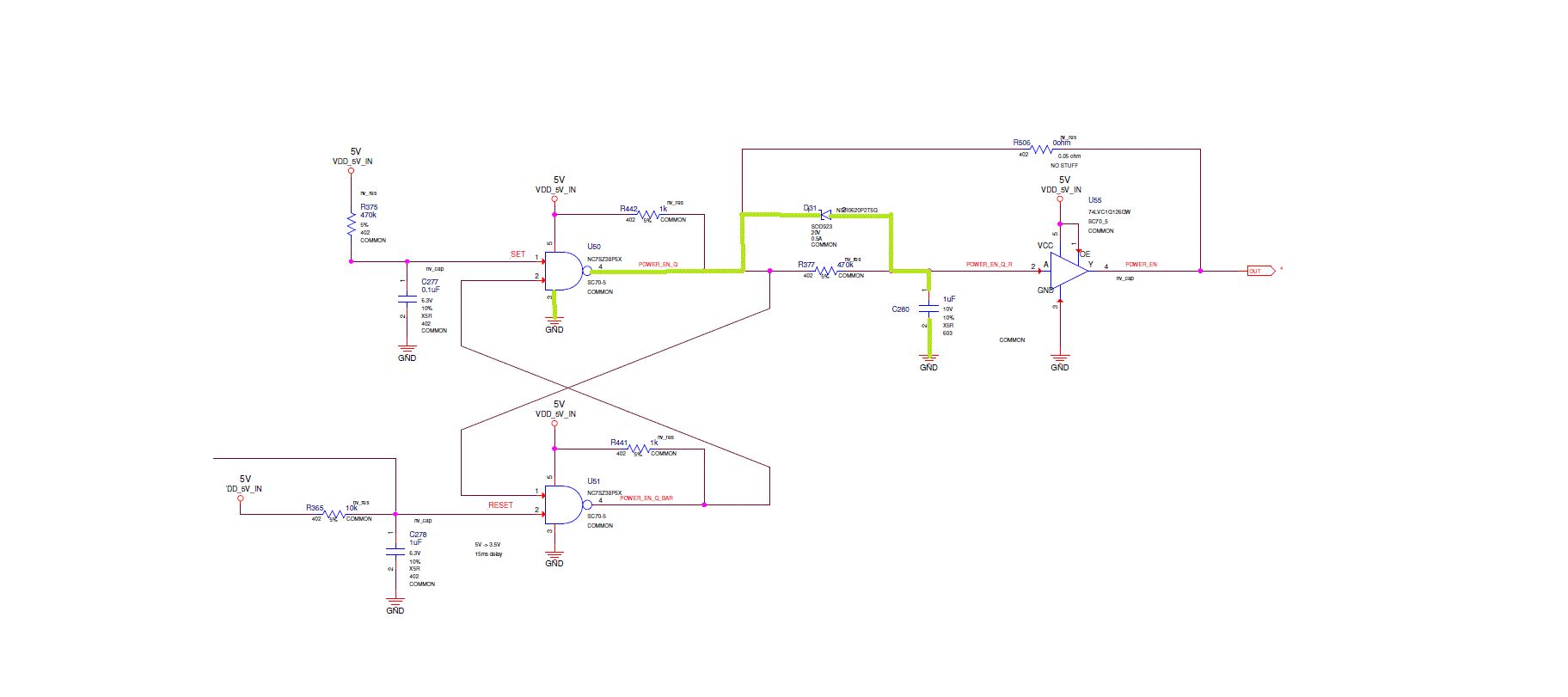

ich habe hier ein Entwicklerboard mit einer Power ON/OFF logic Schaltung
(siehe Anhang) Ich verstehe die Funktionsweise, aber was ich nicht
verstehe ->
Bei einem Power OFF wird der Kondensator C280 über D31 + U50 (NAND oben)
schnell entladen (kurzgeschlossen) -> hier grün (POWER OFF) die
Spezifikation sagt in t < 10µs. ABER wie lange hält das der
NAND-Baustein (U50) aus? Es ist ja wie ein Kurschluss über U50 ???
(Annahme: Ströme > 500mA)???
Grüße :-)
Gast #6577140
Ja, und auch über die Diode, aber nur sehr kurzzeitig und zudem selten.
Auch wird es der Ausgang nicht schaffen, Ströme in der Annahme deiner
Größenordnung fließen zu lassen. Die FETs in der Ausgangsstufe haben
quasi eine natürliche Strombegrenzung eingebaut. Deshalb wird er es
lange aushalten.
Aber es könnte durchaus sein, dass zu Beginn die 50mA aus den Grenzdaten
überschritten werden. Das muss nicht zwangsweise zum Tod führen, aber
sinnvoller wäre trotzdem, z.B. einen 100Ω-Widerstand in Reihe zum C zu
legen.

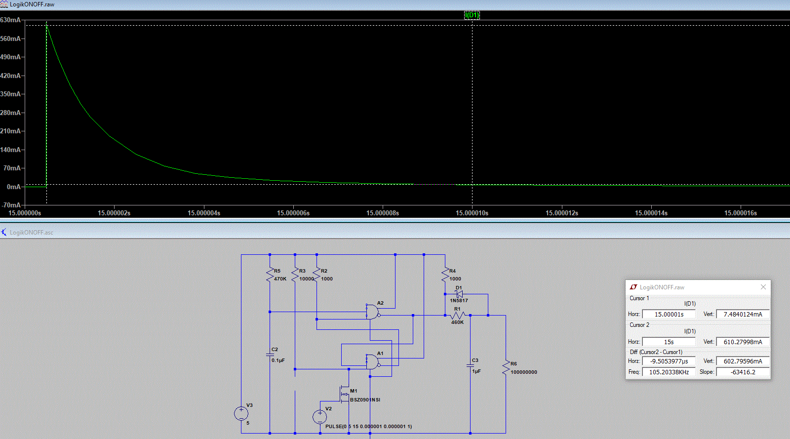

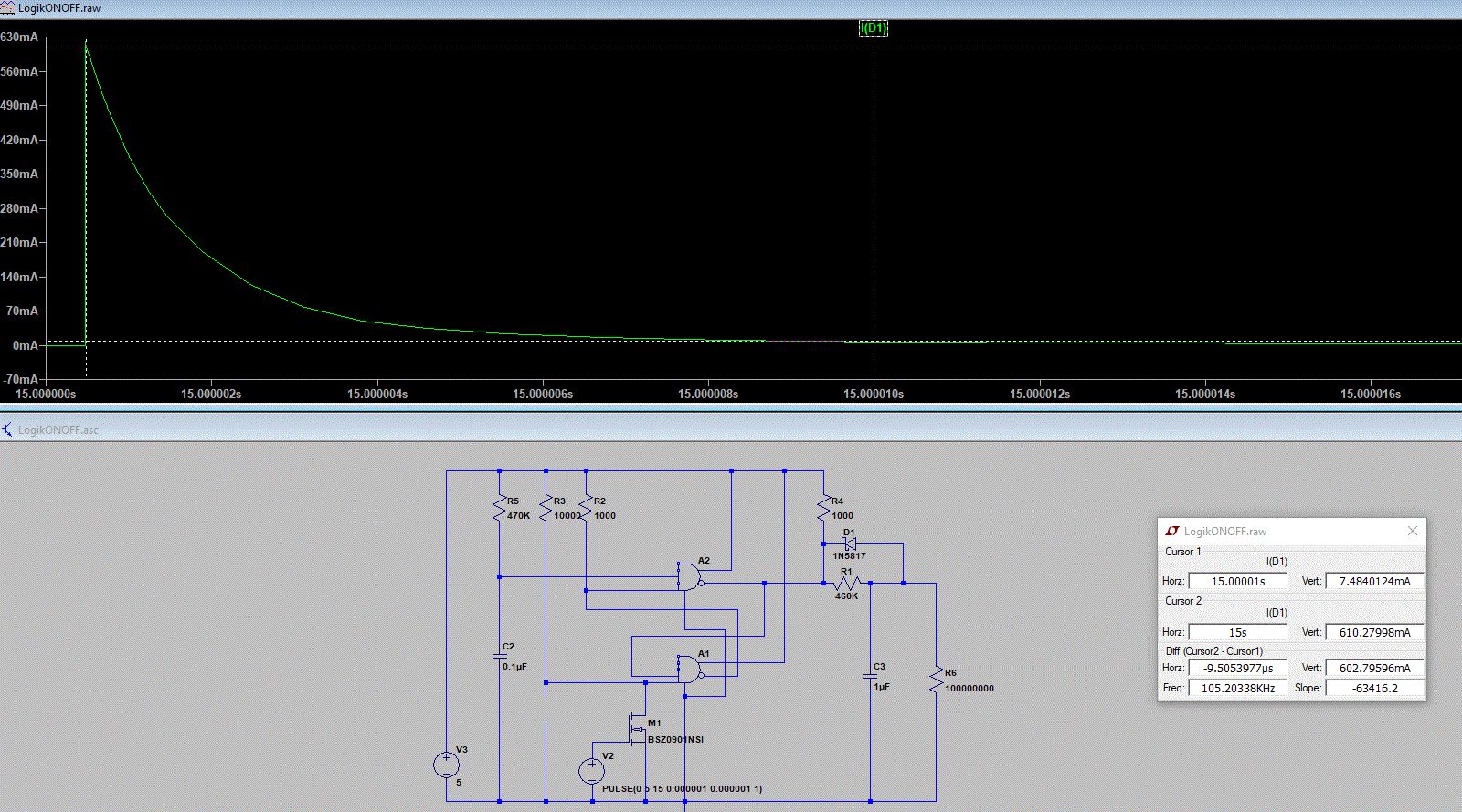

Bei LTspice kommen ca. 600mA raus (siehe Anhang)???

Gast #6577174
Mit LTSpice simulierst du bei weitem keinen realen digitalen Ausgang,
bestenfalls die Logikfunktion. Die 600mA sind also Fahrkarten.
Aber die Schaltung ist auch an anderer Stelle seltsam: Der
Ausgangsbuffer 1G125 ist direkt mit dem OC-Ausgang des 7SZ38 verbunden
(über 0Ω).

Gast #6577190
> (über 0Ω).
Nein, der ist ja nicht bestückt (NO STUFF) steht klein darunter...
Gast #6577199
HildeK schrieb:
> , vor allem weil mir die Infos über die beiden Eingangssignale fehlen
> und auch die Intention, was sie machen soll.
Ok, POWER-EN (rot) steht für die PMIC-Freigabe der Spannungsversorgung
durch RESET (soll die Freigabe z.B. durch over-temperature vom PMIC
dauerhaft auf 0 gezogen werden innerhalb t<10uS
Gast #6577213
Hab ich übersehen. Dein Plan ist auch etwas schwer lesbar.
Die 10µs sind also wichtig.
Wenn du Angst um den U50 hast bzw. das Ganze sauber lösen willst, dann
spendiere einen kleinen nMOS parallel zum C280, der dann mit U51
angesteuert wird. Da gibt es welche, denen kannst auch 5A zumuten und
sie sind trotzdem im SOT-23 recht klein. Und du sparst dafür die D31
ein, also nicht mal mehr Platzbedarf, evtl. nur einzelne Cent
Mehrkosten. Und du kommst vermutlich deutlich unter die 10µs.
Mein persönlicher Favorit wäre hier der irlml6344pbf. Pulsed Drain
Current: 25A!
