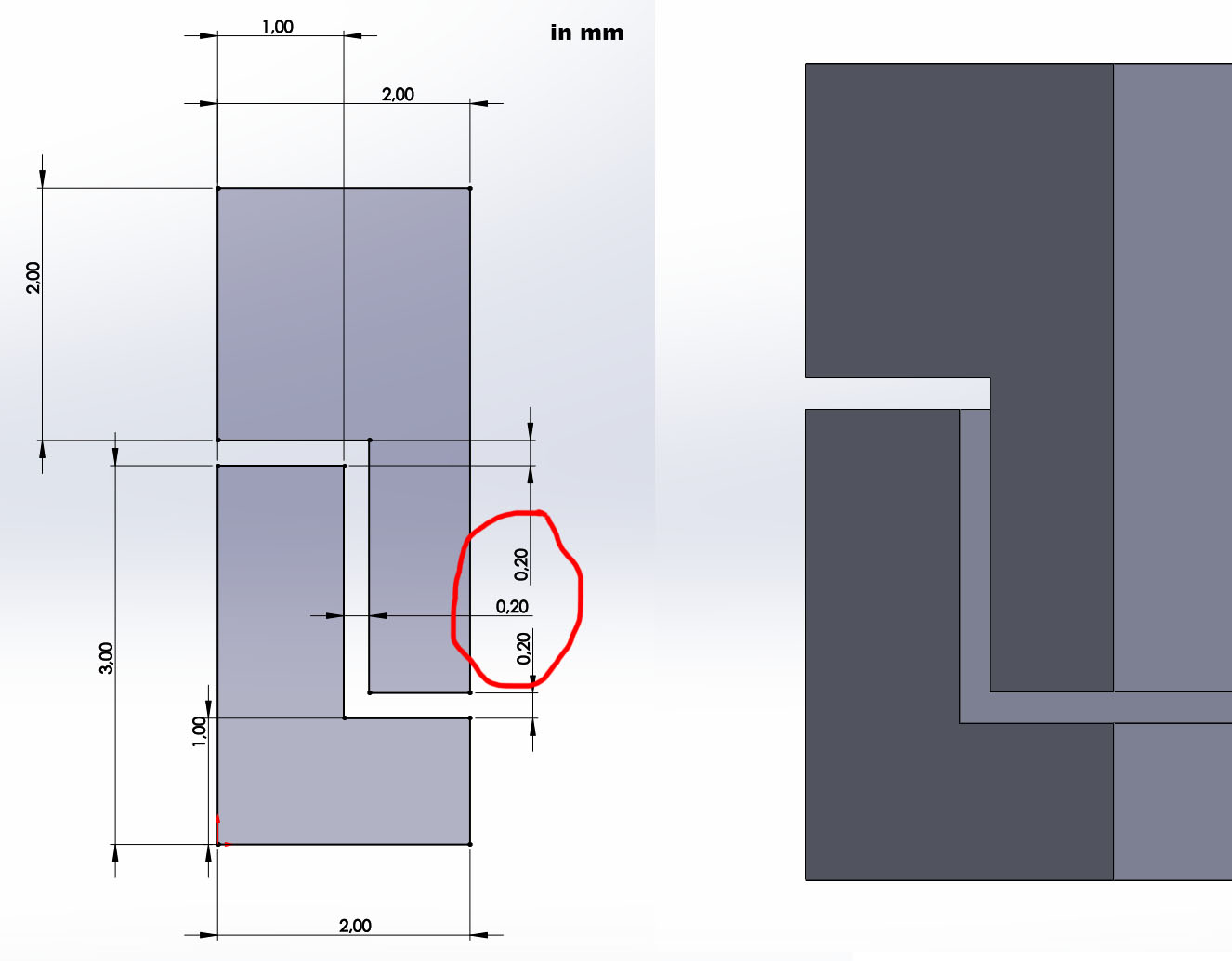

ich möchte ein Gehäuse aus Kunststoff demnächst per Spritzguß
herstellen.
Es besteht aus zwei Teilen (Oberseite / Unterseite). Diese werden dann
zusammen mit der Platine verschraubt.
Damit die beiden Kunststoffteile gut ineinander sitzen, wollte ich das
Unterteil quasi als "Rahmen" für das Oberteil nutzen. Anbei ein Bild wie
ich mir das vorgestellt habe. Das sieht man ja auch häufig bei
Kunststoffteilen.
Nun frage ich mich aber wieviel Platz man zwischen der Passung (nennt
man das so?) lassen muss, damit es schön passt. Ist 0,2mm gut?
Wie nennt man sowas? Gehört das zum  Begriff Passungen? Ich würde mich
gern weiter dazu bilden, aber mir fehlen dazu einfach die richtigen
Suchbegriffe.
Vielen Dank,
Niine

Das was du per Design an Luft einplanst ist eher „Spiel“. Da kommt aber
noch die Tolranz des Spritzteils dazu, die je nach Güte der Form und
können des Spritzers, ganz vorne aber nach Konstruktion des Teils
unterschiedlich ist. Vielleicht postest du mal das ganze Teil ob es
überhaupt Spritzgussgerecht konstruiert ist. An sich ist so ein
Überlappt eine gute Idee. 0.2mm ist auch in Ordnung.
Ich denke du könntest eher Probleme mit Verzug haben!

Gast #6577638
Niine schrieb:
> Ist 0,2mm gut?
0 ist gut.
Der Spritzgussformhersteller kalkuliert die Schrumpfung deines Materials
bei der angegebenen Dicke ein, macht also sogar -0.1
Wenn es leichte Verwerfungen gibt, ist es ja genau sinnvoll, dass sich
die beiden Teile passend zueinander hindrücken.
Die innere Schulter darf 0.2 niedriger sein, damit sich aussen
garantiert kein Spalt bildet.
Gast #6577929
Wie groß ist denn Dein Gehäuse insgesamt?
Große ebene Flächen (Deckel und Boden) versucht man aufgrund der
Verzugsproblematik meist zu vermeiden und bombiert die Flächen daher
leicht, die Doppelpassung hat MaWin ja bereits angesprochen.
Die Anbindung der Schraubdome an die Wandungen wäre vielleicht noch
interessant, sowie die Ausführung des Doms an sich. Du möchtest
sicherlich gewindeformende Schrauben verwenden, nicht dass die Dome dann
bei der Verschraubung platzen...

Oder womöglich beim Oberteil abreißen, weil sie dort nicht massiv
(= hochstegig) genug ausgeführt sind. :)
Die Schraubdome bzw. deren horizontale Flächen können wir letztlich als
die Fixpunkte verstehen, an denen das Ober- und Unterteil des Gehäuses
zusammen gezurrt wird.
Wie viele solcher Fixpunkte angedacht sind, wissen wir bisher nicht.
Was wir aber wissen ist, daß Hochstegigkeit in Verbindung mit sie
aussteifenden Elementen, z.B. Schraubdomen, auch ganz gute Trägheits-
bzw. Widerstandsmomente erbringen kann.
Besonders dann, wenn (nicht nur hier) Materialverdickungen an
Stoß-Stellen vorhanden sind.
Weshalb man durchaus auch daran denken könnte, die Stoßstelle nicht wie
eingangs dargestellt zu gestalten, sondern so, daß der Stoß über die
volle Materialstärke erfolgt.
Wobei die Zentrierung zwischen Ober- und Unterteil auch dadurch
realisiert werden kann, daß mittig im Oberteil (außer an allen
Verschraubungs-Fixpunkten, die flächig sein müssen) eine 60°-Nut
vorhanden ist, in welche die über das Unterteil mittig herausragende
"Gegenspitze" beim Verschrauben "einrastet".
Was am Gehäuse-Stoß sozusagen eine Art sich selbst zentrierende
"Nut-/Feder-Verbindung" wäre, die auch Verzug von Spritzgußteilen
kompensieren kann.

Gast #6580907
L. H. schrieb:
> Die solidesten Gehäuse-Verbindungen (bei Thermoplasten) sind diejenigen,
> bei denen die Verschraubungs-Dome nicht in die Gehäusewand integriert,
> sondern etwas neben ihr nur per Stegen mit ihr verbunden sind
Nö.
Das macht man, damit sich auf der Aussenhaut nicht das Abbild des
Schraubdoms als Delle abbildet, wegen Schrumpfung der sonst dort
grösseren Wandstärke..
