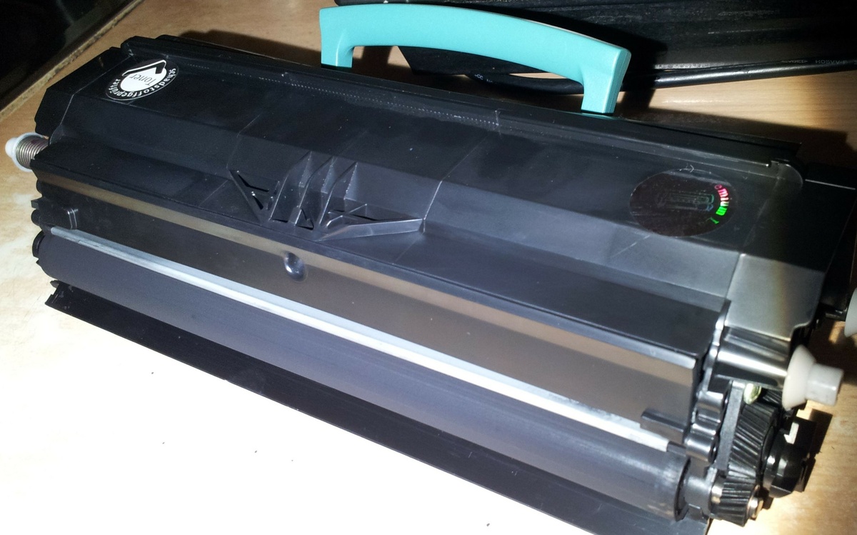

OP (Firma: schlechthin) #6577388
Das ist nicht meine Tonerkassette, ich habe die gebraucht incl.
Bildtrommeleinheit gekauft. Meine alte bisherige Tonerkassette
funktioniert gut, die alte Bildtrommeleinheit und die "neue gebrauchte"
funktionieren auch gut, hab nur jeweils den Resttoner entleert. Hier ein
Bild von dem Toner, ist wirklich nur der Toner und sonst nichts.
Die Tonereinheiten werden vor dem Einsetzen geschüttelt und das
Tonerpulver nach vorne gleichmäßig an die Walze verteilt. Dabei fällt
aber bei dem defekten Toner noch über dem Metallabstreifer etwas
Tonerpulver raus. Vielleicht ein Hinweis auf den Defekt. Vielleicht muss
die Oberfläche rauh sein, und die ist gealtert oder hats abgeschliffen.
Vielleicht würde etwas Schmirgelpapier helfen. Eher unwahrscheinlich das
das funktioniert aber eine Idee. Man müsste mal die Kassette öffnen und
schauen wie der Tonerauftrag überhaupt funktioniert.

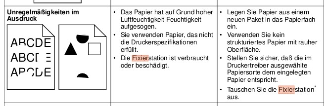

In der Anleitung wäre der Fehler dargestellt, der Fuser soll die Ursache
sein. Könnte gut sein, dass der Toner evtl am Fuser anklebt oder
wahrscheinlicher nur teilweise fixiert wird und abfällt weil der
Schmelzpunkt höher ist.

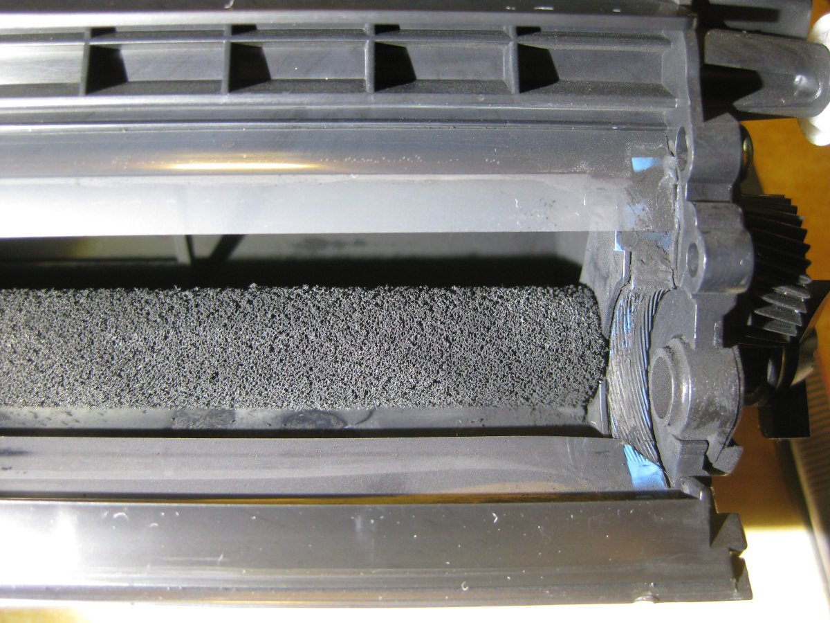

So, die Pegasus und die gute Orginalkassette hab ich mal zerlegt,
keinerlei Abnutzung feststellbar, die 3 Wischer sind alle noch wie neu,
die Gummirolle ist gleichen Durchmessers und makellos, die Lager links
und rechts sind nicht abgenutzt. In der Kartusche ist noch eine
Schaumstoffwalze und ein Rührmechanismus. Alles ok. Ergo müsste es am
Tonerpulver liegen. Entweder die Fixiereinheit ist irgendwie
verschlissen so dass sie nur optimalen Toner akzeptiert, was wohl eher
unwahrscheinlich ist. Wenn man den Drucker hinten öffnet kann man beide
Walzen der Fixiereinheit sehen, die sind auch makellos wie neu. Oder
aber, ziemlich sicher, das Tonerpulver hat sich irgendwie verändert, hat
vielleicht an Magnetismus oder Elektrostatik verloren.

Kartusche gefüllt und siehe da, der Ausdruck ist identisch schlecht.
Also liegt es an der Kartusche und nicht am Toner und bei der Kartusche
kommt eigentlich nur der PCR also die Gummirolle in Frage, bzw. die
Lager links und rechts. Aber die Rolle sitzt fest in den Lagern ohne
Spiel, also ausgeschlossen.
https://www.youtube.com/watch?v=cyZ3E0EAx1Y
Also entweder ist die Rolle gealtert oder hatte Abrieb an den Wischern.
Gast #6642221
Und die "Dichtlippen". Die müssen sauber sein, auch in den Ecken (kann
täuschen, sieht auf dem Foto aber nicht so aus). Zudem sollen sie
unbeschädigt und nicht "verzogen" sein.
Druck einen senkrechten schwarzen Balken aus. Dann kann man den Abstand
ausmessen, nach dem der Fehler wieder auftritt. Entspricht der Abstand
dem Umfang der Rolle, wird's sehr wahrscheinlich an dieser liegen.
Möglich, daß die an einer Stelle verhärtet ist, vielleicht hat sie auch
eine Unwucht. So eine Rolle ist mit Sicherheit ein Verschleißteil, daß
man beim Aufarbeiten der Kartusche tauschen würde/sollte.

OP (Firma: schlechthin) #6642309
Da wo der PCR runter ist wird der Toner nicht übertragen, bzw gibt
Doppelbilder. Macht auf jeden Fall so Sinn. Und was hat das mit der
Return Policy auf sich, die auf die Kartusche gedruckt ist? Damit sie
repariert werden kann und als neu verkauft werden kann? Und gibt es
einen Tipp wo man den PCR neu nachkaufen kann? Und evtl. den
Ladungswischer?
OP (Firma: schlechthin) #6652042
Hab mal den kaputten PCR mit nem guten gewechselt, der schlechte hat
dann wieder schlecht gedruckt und der gute nicht ganz so gut wie in der
ursprünglichen Kartusche. Also ist der PCR von minderer Qualität, weil
das hab ich noch nicht so gesehen. Das Teil nennt sich auch developer
roller. Von außen sieht man keinen Verschleiß, auch nicht wenn man ein
Nähgarn parallel dazu spannt oder der Durchmesser mit dem Messschieber
misst. Aber beim kaputten fliegt das Tonerpulver aus der Kartusche wenn
man klopft. Ganz genau kann ich es also nicht festmachen, würde aber
sagen es ist Abrieb im Zehntel Bereich. Wahrscheinlich kann man den
Verschleiß mindern indem man die Feder entspannt die von oben auf den
Toner abwischt drückt, doctor blade genannt. Könnte sein dass n
kompatibler PCR bessere Qualität hat, aber mir sind die Bezeichnungen zu
ungenau und das Resultat zu unsicher, werde daher nicht die von ali
probieren.

OP (Firma: schlechthin) #6705775
So hab mal so nen verschlissenen developer roller genommen und mit 120er
Schleifpapier versucht gleichmässig runterzurubbeln indem ich das
Schleifpapier auf den Tisch lege und dann die Rolle drüberrubble. Dabei
nimmt man am Rand mehr weg als in der Mitte, also aufpassen. Dann ne
Taschenlampe auf den Tisch gelegt und gekuckt wo n Spalt ist wenn ich
die Rolle zu mir her rolle. Als dann alles schön gerade war gings
wieder, aber halt mit den Schleifspuren des Sandpapiers auf dem Ausdruck
das könnte sich mit der weiteren Abnutzung wieder geben. Ist praktisch
einfach nur Radiergummi auf ner Stahlwelle sonst nix. Und wenn man von
vornherein nicht will dass die doctor blade den developer roller
verschleißt muss man einfach die Spannfeder des developer blade
entspannen. Dazu Schraube auf vorne, dann den halter rausbiegen,
aufpassen dass die doctor blade nicht rausspringt, dann vorsichtig die
Feder rausnehmen und 1/3 gerader biegen und wieder zusammenbauen.
Hier werden die Teile genau erklärt:
https://www.youtube.com/watch?v=Jn6DpDC8g8U
Hier wie es gemacht wird, einfach den Toner nach hinten schütteln und
dann aufrecht hinstellen und aufpassen dass das Teil nicht umfliegt und
der Toner rausschwappt. https://www.youtube.com/watch?v=zdJ59d_zJuQ
