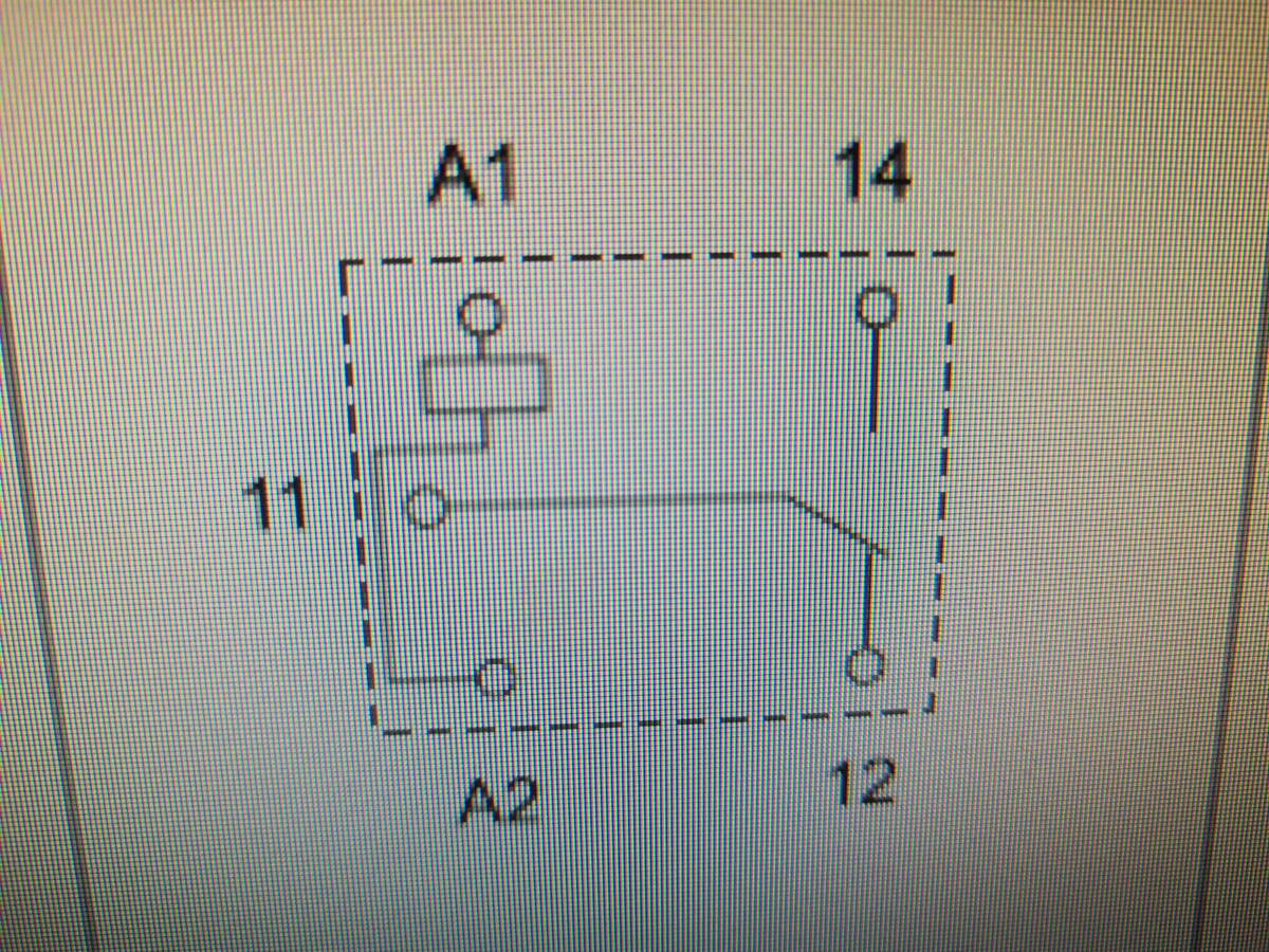

Hallo Zusammen,
ich hoffe mir kann einer weiterhelfen. Ich kann die Diode D66 (Bild im
Anhang) leider nicht definieren, da mir die nötige Fachkenntniss fehlt.
Die Diode ist parallel zu den 12v Printrelais am A1 und A2
angeschlossen, vermutlich zum Schutz und hat folgend gemessene Daten:
ca. 3,5mm lang
ca. 1,5mm breit
ca. 0,057 V (komischerweise gemessen(Diodentest) im eingebauten Zustand
in beide Richtungen)
Um welche diode handelt es sich und wo kann ich diese bestellen (Conrad,
etc...)
Vielen Dank im Voraus

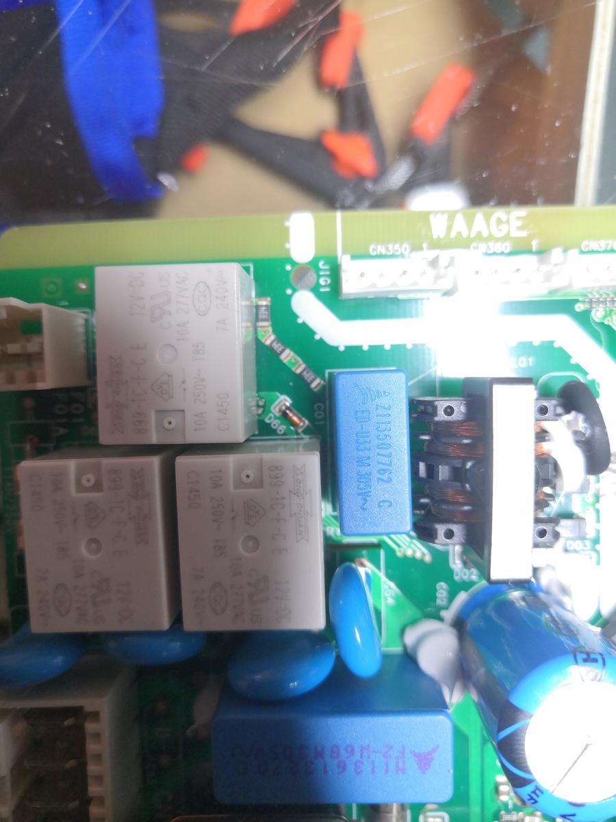

#6577446
Den Diodentest kannst Du vergessen, da irgend so ein Lümmel die
Relaisspule parallel zur Diode geschaltet hat.
Ob da irgendwas noch Diodet, kannst Du nur durch Messung mit wechselnder
"Richtung" feststellen. Bei sehr geringen Spulenwiderständen auch fast
gar nicht.
...oder im ausgelöteten Zustand.
#6577452
Wozu definieren? Du willst sie eher IDENTIFIZIEREN.
Ne einfache Freilaufdiode im SOD80 (Minimelf) Gehäuse, 1N4148 oder
ähnlich.
> ca. 3,5mm lang
> ca. 1,5mm breit
Weil die Relaispule parallel geschaltet ist und deutlich niederohmiger
ist.
> etc...)
Überall.
https://www.reichelt.de/de/de/gleichrichterdiode-100-v-0-15-a-mini-melf-1n-4148-smd-p18403.html?search=1n4148&&r=1
Gast #6577492
Sebastian S. schrieb:
> Je nach "Größe" der Relaisspule könnte ein 1N4148-Clon, Probleme mit der
> Energie bekommen.
Die "Größe" der Relaisspule siehst du links daneben.
Das 899-1CH-F-C-12VDC von Song Chuan zieht bei 12V einen Strom von 30mA
(Widerstand 400Ω). Selbst wenn der als Dauerstrom fließen würde,
langweilt sich eine 1N4148 dabei.
#6577511
> Sind 100V nicht zu hoch bezüglich
> der Sicherheit,
Ergänzend: Die Diode ist in Sperrrichtung, wenn an der Relaisspule
Spannung anliegt. Und das ist bei dir nur 12V. Die Diode könnte also bis
zu 100V-Relaisspulen aushalten.
Und wenn sie als Freilaufdiode arbeitet (beim Abschalten), ist sie in
Durchlassrichtung und "sieht" nur ca. 0,7V

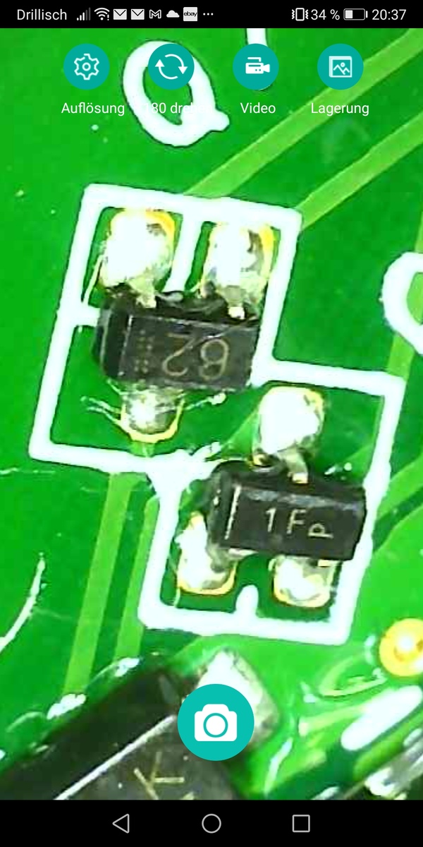

Gast #6577539
> etc...)
Warum glaubst du, dass die kaputt ist? Nur weil du im eingelöteten
Zustand keine Diodenfunktion messen konntest? Warum das so ist, wurde
gesagt.
Wenn sie nämlich defekt wäre und weitere Ansteuerungen des Relais sind
danach noch durchgeführt worden, dann ist auch noch weiteres kaputt.
Entweder sie hätte eine Unterbrechung, dann ist auch der ansteuernde
Transistor o.ä. danach kaputt gegamgem, weil sie ihn nicht mehr vor der
Spannungsspitze schützen konnte (deshalb ist sie drin) oder wenn sie
einen Kurzschluss hätte, dann dürfte der ansteuernde Transistor wegen
Überstrom auch kaputt sein.
Vielleicht erzählst du mal von dem Problem mit der Schaltung und warum
du glaubst, dass die Diode die Schuldige ist, wenn was nicht mehr geht.
OP #6577850
Ich wollte die Relais mit einem Labornetzteil auf Funktion überprüfen,
dabei ist mir leider die Diode hochgegangen. Laut Widerstandsmessung hat
die 0 Ohm. Laut Platine werden die Relais von den beiden Transistoren
angesteuert (siehe Anhang). kennt jemand zufällig den SMD Code 62 ? 1F
konnte ich schon entschlüsseln. 1F  ist BC847BT-7-F Transistor. Kann man
diese im eingebauten Zustand auf Funktion überprüfen?
Gast #6577993
Eigentlich braucht man da nur den Treibertransi überbrücken.
Was du sonst angestellt hast, steht in den Sternen.
Nun löte die Diode aus und überprüfe sie.
#6577995
In einer Schaltung von außen einfach  Spannung auf die Relaisspule
geben ist keine gute Idee, vor allem bei verkehrter Polung...
