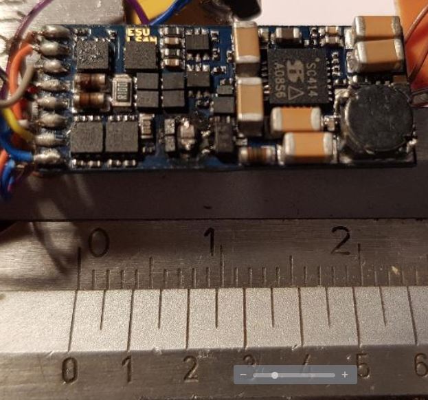

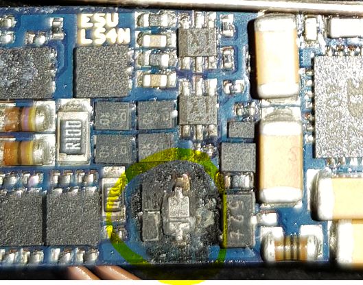

Bei einem Modell ist bei mir ein Bauteil abgeraucht und hat vermutlich
die Bauteile nebendran in Mitleidenschaft gezogen. Ich möchte die
Bauteile ersetzen, tu mich aber schwer, die Dinger zu identifizieren.
Ich habe versucht, die Beschriftung nach Entfernung der Kohleschicht zu
lesen, allerdings ist das Ding so verkohlt, dass das absolut
hoffnungslos ist und ich nur das Bauteilinnere freigelegt habe (Foto:
Bauteil_sosollsnichtsein).

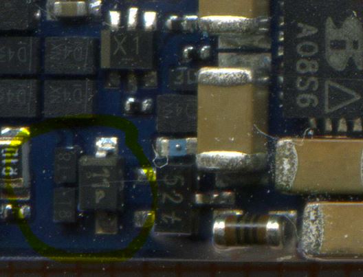

Glücklicherweise konnte ich ein Foto von einem intakten Bauteil finden
(Foto: Bauteil_sosollssein). Es geht hierbei um die verkohlten Bauteile.
Die beiden linken denke ich sind T8-Dioden ? Allerdings kann ich mit dem
Bauteil mit der Beschriftung 11 gar nichts anfrangen.
Zusammengefasst meine Fragen:
1) T8 = Diode?
2) Was ist das für ein Bauteil mit der Beschriftung 11 irgendwas (ist
das ein p?)
3) Würdet ihr nur das Bauteil mit der Beschriftung 11 ersetzen oder auch
T8 und ggf. sogar 52t?
4) Unter welcher Bezeichnung finde ich die Bauteile bei einem Händler?
(ich habe bei der Suche nach T8 nur einen chinesischen Treffer mit
derselben Beschriftung gefunden, das hilft mir aber nicht weiter).

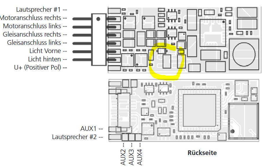

OP #6577550
Ich habe einen Plan einer vergleichbaren Platine gefunden (siehe Foto),
allerdings passen die beiden Vorliegenden "T8" nicht wirklich zu den im
Plan angegebenen Bauteil.
Ein eigenes Reverse Engineering der Platine zu betreiben, das wäre für
mich manges Erfahrung vermutlich eine Jahresarbeit mit großer
Fehleranfälligkeit.
Auch mit einer 20x-Lupe scheinen die Bahnen des verkohlten 11er-Bauteils
mit nichts verbunden zu sein.
#6577575
Oli C. schrieb:
> Die Maße der "T8" sind 0.6 x 1.0 mm
SOD523 wäre 1.2 x 0.8, also SOD723, das hat 1 x 0.6, leider kenne ich da
keinen mit T8
> Die Maße des "11 irgendwas" sind 0.8 x 1.8 mm (soweit man das nach der
> Verkohlung noch genau bestimmen kann).
SOD323 häte 1.3mm Breite, dann kann 11 eine ZD11 sein, oder eine ZD24
https://html.alldatasheet.com/html-pdf/141705/CYSTEKEC/ZD02V4/1161/3/ZD02V4.html
https://www.onsemi.com/pub/Collateral/MM3Z2V4T1-D.PDF
Gast #6577669
> keinen mit T8
HVD138A, und zwei Stück nebeneinander wäre da plausibel.
Würde auch auf Z-Diode tippen. Aber wenn die so heftig ihr Leben beendet
hat, dann hat wohl auch weiteres Schaden genommen, nicht nur in
räumlicher Nähe.
