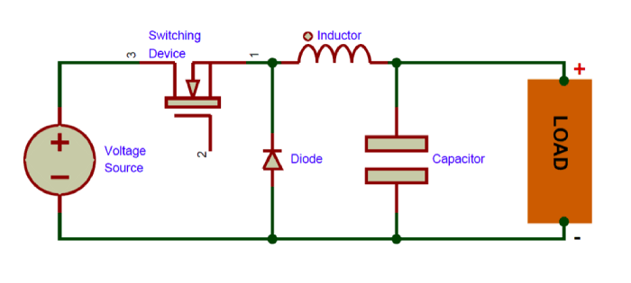

Mein Lösungsansatz war folgender:
Mit dem Baustein PCA9685 hab ich versucht jeweils ein N-Kanal MOSFET
(IRLZ34N vor GND schaltend) zu steuern und mit der klassischen
Buck-Converter-Schaltung (Spule, Diode, Kondensator) einen DC-DC
Converter zu bauen. Angesteuert wird der Chip über einen Arduino per
I2C.
Ich hab ein wenig mit den Bauteilwerten herumgespielt, allerdings kommt
am Ausgang - egal mit welchen Kapazitäten & Induktivitäten - nie
wirklich eine konstante Gleichspannung raus. Kann das vielleicht an der
relativ geringen Frequenz (1,6kHz) des PCA9685 PWM-Treiber liegen? Kennt
jemand eine Alternative?

Bei nur 1,6kHz werden Induktivität und Elko ziemlich sperrig. Beide
Bauteile müßten ja so ausgelegt sein, daß sie jeweils die gesamte
Energie mindestens eines Taktes speichern können. Dann wäre die
Restwelligkeit an der Last so gering, daß die optisch nicht wahrnehmbar
ist. Das ist dann die Größenordnung ordentlicher
Lautsprecherweichen-Bauteile.

Oh.. das habe ich vergessen zu erwähnen. Ein Spot hat 3w > bei 12v also
250mA.
Ich würde sie gerne in 3er Gruppen schalten, also pro Gruppe jeweils
750mA.
Ich hab über den Rechner
https://www.daycounter.com/Calculators/Switching-Converter-Calculator.phtml
mal die benötigten Bauteilwerte bei einer Frequenz von 1,6kHz
berechnet.. Bei den Werten (250mH & 8mF) werde ich wohl meinen
Lösungsansatz verwerfen.
Kennt vielleicht jemand einen Totem Pole PWM Treiber mit höherer
Taktfrequenz?

Kein Mensch baut einen 750mA Buck mit 1600Hz, das erfordert eine Spule
von 18mH/0.85A für 10% Stromripple, also irgendwas auf ETD28 Kern.

Ja nun, hat man den Strom mit einer passenden Spule geglättet, kommt
auch aus einem 1.6MHz Wandler nur Gleichstrom. Man muss natürlich die
Grundlagen des Schaltregler-Leiterplattenlayouts beherrschen.
Es gibt such fertige dimmbare LED Buck Stromregler.

nur destruktive Kommentare kommen. Naja was soll’s, ich steuere den Buck
Converter nun direkt mit einem PWM Ausgang von einem Arduino Mega
(brauche 10 PWM Pins) mit 31kHz an und messe am Ausgang den Strom über
einen Shunt. Das klappt soweit auch ganz gut mit dem Dimmen.

von Crazy Harry (crazy_h)
Schau dir mal den PT4115 an. Das ist ein "Step-down High Brightness LED
Driver with 5000:1 Dimming" bei bis zu 1MHz. Den Ausgang kannst du mit
einem C glätten und deinen PCA9685 an den Dim-Eingang anschliessen (max.
50kHz aber auch analog). Die externe Beschaltung ist sehr gering und den
IC bekommt man bei z.B. ebay für ca. 8€/100 Stück.

Ganz schön viele Missverständnisse hier. Tut mir Leid, ich versuche das
mal aufzuklären:
Meine EMV Sorge bei 32kHz bestand darin die LEDs direkt und ungeglättet
über PWM zu dimmen -> lange Leitung, hoher Strom -> Störsignale. Deshalb
der Buck, um eine variable glatte Gleichspannung am Ausgang zu bekommen,
mit der ich dann die LED Spots (, die nebenbei erwähnt nur aus
Widerstand & LED bestehen!!) dimmen kann, indem ich die !Spannung! so
regle, dass am Ausgang der gewünschte Strom fließt. Soweit der Plan. Was
ist an dem Konzept falsch? Außer, dass ich eine viel zu kleine Frequenz
verwendet habe? Den Fehler hab ich ja eingesehen und nach einem IC
gefragt, der eine größere PWM Frequenz erzeugen kann.
Vielen Dank an der Stelle an den User Crazy H. für den Tipp mit dem
PT4115!
