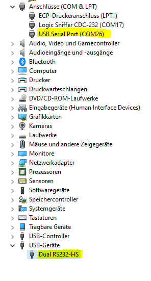

Doch auch da - "kein USB Device gefunden" obwohl es im Gerätemanager
vorhanden ist.. grrrrr...
Ach ja, der Zweite serielle COM Port funktioniert, siehe Bild oben.

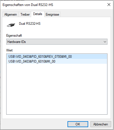

Du müsstest auch mal schauen ob die VID:PID stimmt, das sieht man im
Gerätemanager (Details->Hardware IDs).

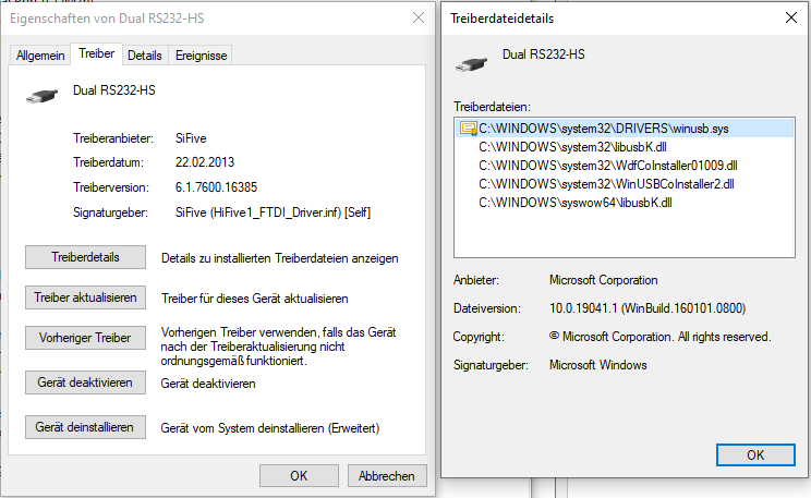

Hallo Jim, es wurde sogar extra ein Treiber für den FT2232 mit
geliefert. Siehe Bild oben.

Hab ich schon geschaut. Es wird die korrekte VID:0403 PID:6010
angezeigt. Durch den extra dazu gelieferten Treiber wird anscheinend
auch nicht mehr der der FTDI-Treiber benutzt sondern WinUSB, oder
täusche ich mich da?

Als Interface zwischen FPGA und Arduino IDE dient ein FT2232H Board als
USB Dualport Chip. Denn der FT2232 hat ja 2 Channel. Einer ist dabei ein
CDC Port (COM26) und der 2. wird als USB Device "Dual RS232-HS"
angezeigt.
Der COM26 kann über Arduino ausgelesen werden und bedient den seriellen
Monitor. Siehe Bild ganz oben im Eröffnungspost. Doch den 2.Kanal des
FT2232 - der als USB Device geführt wird, erkennt Arduino (oder
openOCD??) nicht.
Ja, scheint den Screenshots nach so zu sein. Mit einem
Third-Party-Treiber rechnet openocd vllt. nicht?
libusk.dll gehört auch nicht zu Windows, das wird eher sein:
http://libusbk.sourceforge.net/UsbK3/index.html
FT2232H nutzt aber soweit ich weiß eigentlich gar kein WinUSB, sondern
einen ftdi-spezifischen Treiber (der bei passender Vendor-ID/Product-ID
unter Windows via Windows-Update eigentlich automatisch installiert
wird).

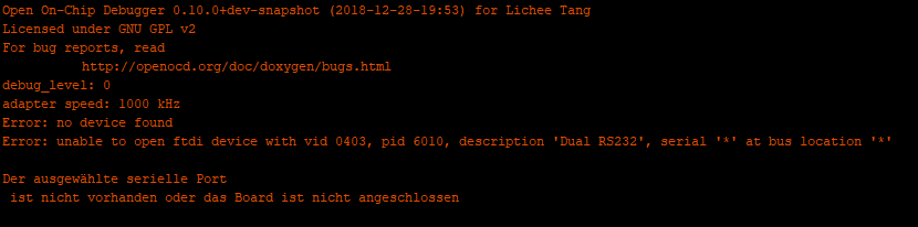

Und genau da ist der Fehler. Da ich ja nicht den orginalen
Programmer/Debugger - der einen FT2232D inne hat - verwende, sondern
einen FT2232H Board wird das FT2232H-Board als "Dual RS232-HS" und nicht
nur als "Dual RS232" erkannt!
Und irgendeine Datei/Skript in der Arduino IDE gibt nun beim Aufruf von
openOCD das falsche Configurations-Script für openOCD an.
Nämlich -c openocd_ftdi.cfg und nicht die für den FT2232H zu verwendende
openocd_hbird.cfg !
Da ich partou nich heraus bekommen habe welche Datei/Skript dafür
verantwortlich ist, habe ich jetzt erst einmal das jetzige für openOCD
verwendete Configurations-Script (openocd_ftdi.cfg) abgeändert.

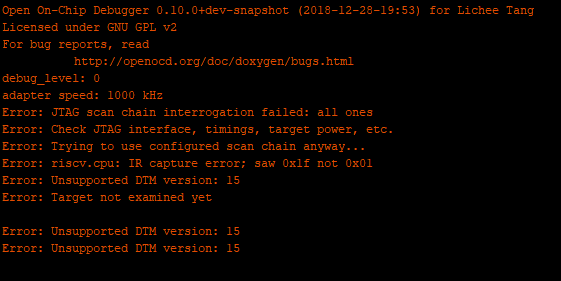

Nun komme ich zwar schon etwas weiter, aber jetzt gibt es das nächste
Problem. grrr...
Im Configurations-Script für openOCD habe ich nur die "ftdi_device_desc
"Dual RS232-HS" geändert.
