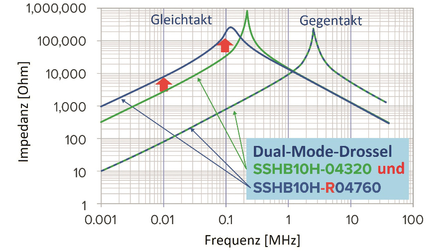

Um mich im höherfrequenten Bereich etwas weiterzubilden, würde ich gerne
den Frequenzgang von Kondensatoren und Drosseln vermessen.
Eigentlich hätte ich gedacht, dass dies mit einem AD9850 Board als
Frequenzgenerator und einem AD8302 zur Auswertung möglich sein müsste.
Damit können natürlich keine sehr hohen Frequenzen vermessen werden aber
für einige Drosseln mit niedriger Resonanzfrequenz müsste es gehen. Ich
habe als Bild einmal angehängt, was ich ca. als Ergebnis möchte.
Natürlich wird noch ein Mikrocontroller, ADC, ... benötigt.
Für einen Eingang des AD8302 hätte ich einen Spannungsteiler zum
Messsignal verwendet und für den anderen Eingang den Mittelpunkt
zwischen Drossel und Widerstand.
Z.B. so ähnlich wie es für dieses SWR Messgerät umgesetzt wurde:
https://easyeda.com/alexcom/New_Project-0ab825399cab45659d2104a11c340f11
Das Ergebnis sollte ca. so aussehen:
https://cdn3.weka-fachmedien.de/media_uploads/images/1574940066-240-work3j3gu.jpg

von Andreas G. (andreasg4r)

Ich würde den Frequenzgang gerne so weit wie möglich vermessen. Mit den
2 ICs würde ich mir bis zu 20MHz erhoffen.

Das mit dem Bild hat etwas gehunzt. Zuerst hat es nicht funktioniert,
dann habe ich es noch 2x. probiert, jetzt ist es 3x drinnen. - Aber so
ca. würde ich mir das Ergebnis wünschen - Mir reicht es auch 1x ;)
