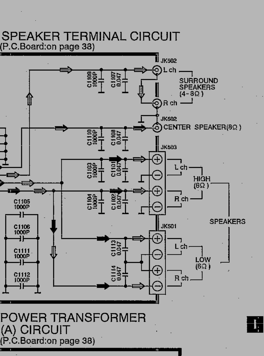

Ich habe schon länger im Keller noch zwei alte technics 3-Wege
Lautsprecher stehen. Bezeichnung laut Typenschild sa-eh600. Diese würde
ich gerne in meiner Garage betreiben. Jetzt hat technics aber die
Frequenzweiche nicht einfach in die Box eingebaut. Ich habe vier
Anschlüsse dran, zwei für den Tieftöner und zwei gemeinsam für Mitten-
und Hochtöner. Ich habe das Anschluss Panel mal rausgeschraubt. Zum
Hochtöner ist ein 2,2uF Kondi in Reihe geschaltet und zum Mitteltöner
ein 100uF. Im Anhang habe ich den Anschluß Teil aus dem Manual.
Ich habe die originale Anlage nicht, möchte diese Lautsprecher aber
trotzdem an einem üblichen Verstärker betreiben. Was wäre denn eine
kostengünstige Lösung dafür? Kann ich mit ein paar einfachen Bauteilen
zu einem passablen Ergebnis kommen? Wie bereits geschrieben, ist für die
Garage, ich brauche da kein Highend klangerlebnis, aber ich würde die
Lautsprecher trotzdem gern vernünftig betreiben.
Kurz zu mir, ich bin Elektromeister, habe Spaß an kleinen Schaltungen
und Programmierung von Mikrocontrollern. Bin also kein völliger Laie,
aber von analoger Schaltungstechnik habe ich keine Ahnung.
Ich bedanke mich im Voraus für eure Antworten
Dennis

Doch, das haben sie. Die paar kleinen Kondensatoren im Ausgang des
Verstärkers (in deinem Schaltungsauszug) sind lediglich Filter gegen
Einstreuungen über die Lautsprecherkabel in den Verstärker.
Wenn man die Schaltung, die Technics ziemlich bekloppt gezeichnet hat,
zurückverfolgt, ist auch in den Vorstufen kein BiAmping Filter
vorgesehen. Da gibt es ein ProLogic IC und einen Audioprozessor, der
aber die 4 Hauptausgänge recht gleich behandelt.
Wenn du möchtest, kannst du die Höhen vom Tieftöner noch abtrennen mit
einer Spule. Aber wirklich nötig wird das nicht sein.

sehr merkwürdiger Schaltplan...
Die schalten die Bässe einfach in Reihe zwischen die Plus-Leitungen der
beiden Kanäle?
Haben die davor evtl. einen Kanal invertiert und sagen die Phasendrehung
ist bei höheren Frequenzen egal?
Was sollen die schwarzen und weissen Pfeile aussagen?
Ich vermute die ganze Schaltung ist nur Marketinggelaber -Frequenzweiche
ist das auf alle Fälle keine
Da müssen auch noch irgend welche Komponenten in den Lautsprechern
stecken
Schließ doch einfach mal die Eingänge parallel an einen normalen
Verstärker an und schau was passiert?

Nicht zweimal l +r, sondern zweimal Phase und zweimal Masse. Die einen
beiden Anschlüsse gehen direkt an den Tieftöner, die anderen beiden wie
beschrieben mit unterschiedlichen Kondis in Reihe an Mittel und
Hochtöner.

wie oben gesagt - in der Box sind sicher bereits Frequenzweichen verbaut
Die Kondensatoren im Schaltplan sind keine Frequenzweiche
Ich würde einfach mal einen LS öffnen und rein schauen?
Oder mal den Widerstand des Hochton-Eingangs messen?
Vermutlich unendlich, da ein Kondensator in Reihe als Weiche geschaltet
ist

Dennis schrieb:
> Ich habe vier Anschlüsse dran, zwei für den Tieftöner und zwei gemeinsam
> für Mitten- und Hochtöner. Ich habe das Anschluss Panel mal
> rausgeschraubt. Zum Hochtöner ist ein 2,2uF Kondi in Reihe geschaltet
Ist ein Hochpass 1.Ordnung mit ca. 12000Hz bei 6Ohm laut deinem
Anschlussbild
> und zum Mitteltöner ein 100uF
Ist auch ein Hochpass 1.Ordnung mit ca. 250Hz bei 6Ohm
Also der hochtöner setzt erst bei 12000Hz ein, der Tief/Mittel erst ab
ca. 250Hz... Einfach brücken und ran an einen normalen Verstärker...
Marc

Die Schaltung ist schon recht merkwürdig. Die Bässe werden auf dem
rechten Kanal gegenphasig ausgegeben.
Vermutlich ist durch die Phasendrehung das Filter in der Vorstufe
steiler.

(Firma: matzetronics) #6579165
Ehrlich gesagt halte ich das für einen Druckfehler. Da würde ja nur Müll
rauskommen, wenn das tatsächlich so geschaltet wäre.
Aber der TE hat den Verstärker gar nicht, wenn ich das richtig gesehen
habe, sondern nur die Lautsprecher.
